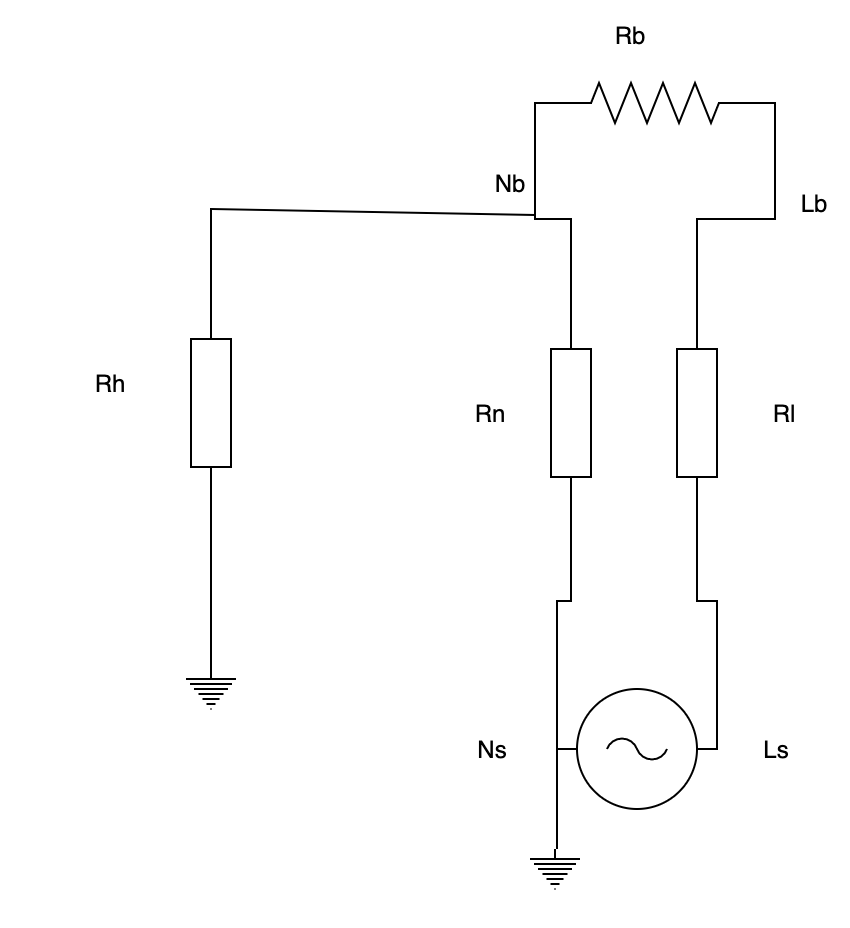

Сэнсэй писал(а):Если взяться рукой за конец включённого ТЭНа, который подключён к нулю, то, с большой вероятностью, чашка чая будет последней. В однофазной сети ток по фазовому и нулевому проводнику протекает одинаковый и зависит только от подключённой нагрузки (ну, и от её реактивности). Пока бойлер не включен, фазы на нулевом контакте прибор не покажет. Но, как только бойлер заработает и через него потечёт ток, соответствующий сопротивлению бойлера, индикатор покажет "фазу" на обоих контактах.
Индикатор ничего покажет, а вольтметр на нулевом контакте покажет напряжение, очень близкое к нулю (которое будет определяется соотношением сопротивления бойлера к сопротивлению провода, подключающего этот бойлер).
Вот схема с бойлером и человеком, схватившимся за нулевой контакт бойлера:
Ls - напряжение фазы на щитке, Ns - ноль на щитке, Lb и Nb - напряжение фазы и ноля на контактах ТЭНа бойлера, Rl и Rn - сопротивление фазового и нулевого проводов от щитка к бойлеру, Rb - сопротивление бойлера, Rh - сопротивление человека.
Теперь давай накидаем немного цифр.
Ls = 220v
Ns = 0
Rb = 20 Ohm
Rh = 1'000 Ohm.
Провод возьмём минимальный допустимый для 16A: медный сечением 1mm^2, пусть будет 10 метров от щитка. Итого при удельном сопротивлении меди 0.017 Ohm*mm^2/m сопротивление одного проводника буде.т 0.017 * 10 / 1 = 0.17 Ohm
Таким образом общее сопротивлении цепи будет Rsum = Rl + Rb + Rh*Rn/(Rh+Rn) = 0.17 + 20 + 0.17*1000/(0.17+1000) = 20.34 - ожидаемо чуть-чуть больше сопротивления бойлера.
Таким образом общий ток через цепь будет Isum = (Ls - Ns)/Rsum = (220-0)/20.34 = 10.82 A
Давай теперь посчитаем напряжения Lb и Nb
Lb = Ln - Isum * Rl = 220 - 10.82 * 0.17 = 218.16 V - ожидаемо чуть-чуть ниже напряжения сети.
Nb = Isum * Rnh = Isum * (Rn*Rh/(Rn+Rh)) = 10.82 * (0.17*1000(0.17+1000) = 1.84 V - ожидаемо чуть-чуть выше ноля.
Какой же ток потечет через тело человека? Давай посчитаем.
Ih = Nb / Rh = 1.84 / 1000 = 0.00184 A - такой ток не предоставляет никакой опасности, он находится на границе ощущения.
- levsha
- Сообщений: 10981
- Откуда: Lachen
- Сайт
Re: Выбираю Бойлер
Вс июн 14, 2020 13:20:46
Сэнсэй писал(а):oreh писал(а):рисуй
Пришлось найти онлайн сервис
https://easyeda.com , вот, нацарапал просто схемку:
R1 - ТЭН, R2 - человек. Допустим, как Вова писал выше, пробой случился ровно на середине ТЭНа, что изображено, как выставленный на 50% ползунок переменного резистора. Человек оказался под 110В, ТЭН продолжает находиться под 220. У меня получается 110мА при 110В через человека, что фатально. Что скажешь?
Скажу что это другая схема. Ты нарисовал что будет при пробое ТЭНа ровно посредине на незаземленный корпус. Да, очевидно что будет плохо. И с этим вообще то никто и не спорил. Спорили с твоим утверждением
Так что давай теперь перемести на своей картинке ползунок полностью вниз - на нулевой конец ТЭНа, и покажи откуда там вдруг возьмётся фазовое напряжение.

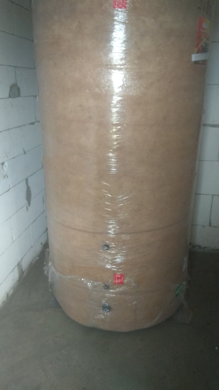

- BIS
- Сообщений: 3399
- Откуда: Полтава
Re: Выбираю Бойлер
Вс июн 14, 2020 18:58:05
Я детворе на стройку вот такой "бойлер" купил

levsha писал(а):Так что давай теперь перемести на своей картинке ползунок полностью вниз - на нулевой конец ТЭНа, и покажи откуда там вдруг возьмётся фазовое напряжение.
Я там ниже картинки ещё бегло прикинул про перемещение вниз на 20% от длины ТЭНа и написал, что при этом на 40 вольтах тоже будет всё печально. Да, про перемещение в самый-самый низ, на 0% длины, погорячился, признаю. Если, например, фатальные 30мА можно получить уже с отрезка в 20% длины, то получается, что вероятность пробоя на этом отрезке тоже 20% и надеяться что повезёт именно с такой длиной - излишне оптимистично. Тем более, что среднепотолочные 1000 Ом на всё тело человека - это очень условно. Сухой человек или только из душа, на коврике или ногами в луже, схватился рукой за бойлер и второй рукой за полотенцесушитель - всё это может кардинально поменять все расчёты. От того и не 30мА УЗО рекомендуют для мокрых зон, а 10 мА. Собственно, это всё к тому, что на цветовую маркировку фазы-нуля надеяться совсем нельзя, можно только на правильный монтаж правильного электромеханического УЗО.
