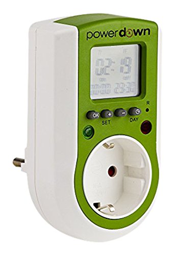

DimaCh
Re: Считаем киловатты или сколько жрет Ваш холодильник, чайн
Пн апр 18, 2016 11:08:19
В офисе кулеры включены через такую штуку. Программируемая неделя. Тянет (если верить написанному) почти 4 кВт
