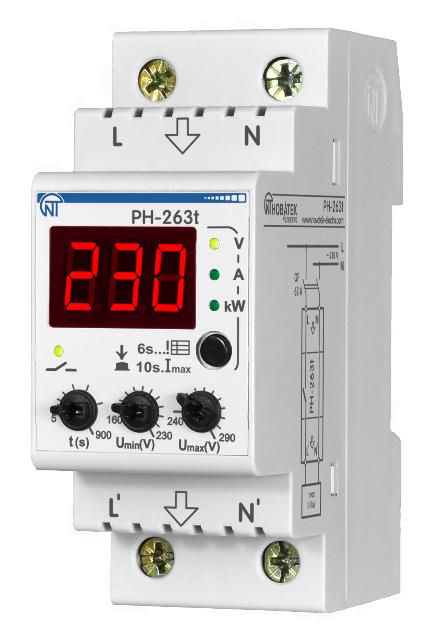

Надеюсь ты бойлер (и не только) защитил мультифункциональным реле напряжения?
