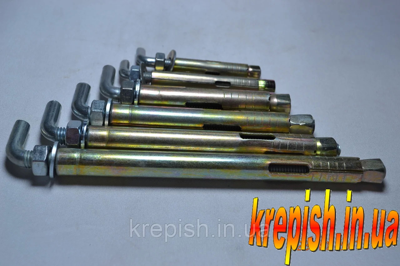

Кстати, вопрос теоретический тем кто в теме. Сегодня поставил бойлер. На 50 литров, нас двое живет. Планируем пользоваться только когда будут воду отключать. Ну или если будет явно выгодно. Только вопрос не в этом.
Так получилось, что верхние ушки двух планок крепления, на которых висит бойлер (горизонтальная установка), под весом бойлера не прилегают к стене где-то примерно на 7-8мм: не получалось повесить бойлер когда крюки максимально глубоко вкручены внутрь дюбелей и минимально выступают от стены, пришлось крюки на оборот-два выкручивать, а это 6-8мм по резьбе наружу от стены. Нижние же ушки крепления планок практически лежат на стене.
Такой "перекос" навеса относительно вертикальной линии не повлияет на надежность в смысле "выпадания" дюбелей из стены под массой бойлера?
Re: Выбираю Бойлер
Сообщение Torpedo » Ср июн 10, 2020 19:44:39
elektron писал(а):надежность в смысле "выпадания" дюбелей из стены под массой бойлера
Дюбеля, дюбеля... Анкер с прямым крючком 8х40 (8х50, 8х60) и всё пучком.

Анкера не получились. Сперва думали что стенка кирпич, причем полый. Эта стена по сути перегородка между санузлом и коридором. Она не несущая. Потом и вовсе оказалось что она типа гипсовая. Вбили дюбеля под сверло 12мм и длиной примерно 7-8 см, в них потом вкрутили крюки. То уже таке. Рифма конечно хорошая, но вопрос остается без ответа... :roll:
