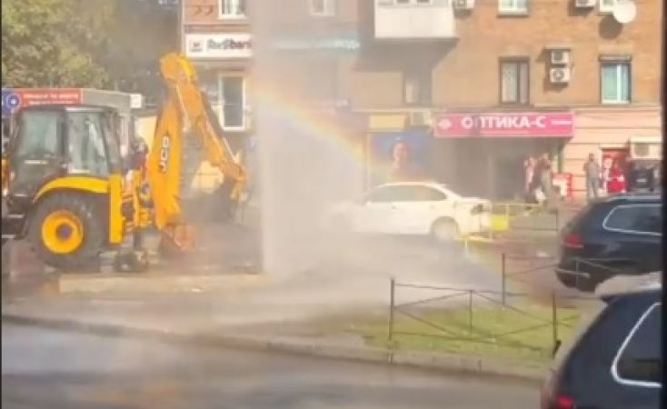

В понедельник, 8 октября, на столичной Лукьяновке в результате прорыва трубопровода из-под земли забил гигантский фонтан.
Это ещё проводят испытания сетей или уже дали горячую воду?

Torpedo писал(а):В понедельник, 8 октября, на столичной Лукьяновке в результате прорыва трубопровода из-под земли забил гигантский фонтан.
Это вообще круто. Как раз напротив жилищного управления Шевченковского района. Небось помыться решили
