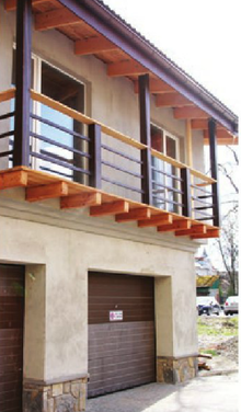

а вот такое - а на вид как обычный дом...
Дом-термос
01.09.2016 00:12
Господар звів будинок, що нагрівається від підлоги і береже тепло до двох тижнів
Біля входу в новий двоповерховий будинок нас зустрічає високий молодий чоловік. Каже, що гордиться своєю роботою і готовий популяризувати нову для України технологію, пише газета Експрес.
Позаду чоловіка -- подовгувата новобудова. На першому поверсі -- гаражі та інші господарські приміщення. Другий поверх -- це саме той "термос", в який незабаром переїде Микола Яцинович із дружиною та дітьми. Там, каже господар, утеплено все -- стіни, підлога, стеля. Навіть рами вікон та дверей!
"Стіна будована у півтори цегли, -- каже майстер. -- Це 48 сантиметрів. Плюс утеплення -- 25 сантиметрів. Ще штукатурка й оздоблення в деяких кімнатах -- то разом десь 80 сантиметрів. У деяких кімнатах залишили відкриту цегляну стіну -- як елемент декору і для кращої тепловіддачі".
Між поверхами у пана Яциновича -- звичайні бетонні плити. У житлових приміщеннях -- 20-сантиметрове утеплення підлоговим пінопластом. На ньому -- кілька сантиметрів бетонної стяжки із втопленими трубами водяного підігріву підлоги. Далі -- саме покриття: плитка або ламінат. Загалом товщина підлоги -- майже півметра. Стіни -- ще товщі.
Плануючи помешкання для себе й родини, Микола Яцинович перш за все задумався, як його опалювати. Ідею теплого будинку запозичив у австрійців. За словами господаря, він нічого нового не вигадав. Проштудіював літературу, подивився майстер-класи в інтернеті, поїхав до Австрії та Німеччини -- щоб запозичити досвід, та й узявся до роботи.
"Будинок має бути герметичним, щоби через щілини не тікало тепло назовні. Якщо він правильної кубічної форми, то вистачає 30-40 сантиметрів утеплення, -- веде далі господар. -- Цей стандарт пасивного будівництва деякі країни розглядають як обов’язковий для всіх нових будинків. Утеплення має бути 40 сантиметрів товщиною -- солома, мінвата, пінопласт чи нові суперутеплювачі".
Вікна будинку-"термоса" виходять на південь. Вони великі і з утепленими рамами. Рама "втоплена" в пінопласт і штукатурку майже до склопакету. І не торкається цегляної стіни. З іншого боку є лише маленькі, технічні віконця.
"Підлогу треба тільки трошки підігріти, щоб у квартирі вже було комфортно, -- пояснює пан Яцинович. -- Нема повітряних потоків від гарячих батарей, які ганяють помешканням пилюку. Температура дуже добре розподіляється кімнатою. Якщо біля підлоги 20 градусів тепла, то й під стелею -- теж 20 градусів. Це і здоровіше, і набагато ощадніше щодо опалення".
За підрахунками майстра, будинок такої площі, але побудований стандартним способом, мав би споживати тепла 20 кіловат за годину. У "термосі" таких витрат нема. Там і газ взагалі не використовується. Воду для теплої підлоги господарі гріють звичайними маленькими електротенами. Є бойлерна кімната, де вночі нагрівається вода -- за дешевшим нічним тарифом. Ще у вітальні є дров’яний камін, який теж підігріває воду.
"Якщо взимку в цьому будинку вимкнути опалення, температура в кімнатах понизиться аж через 2-3 дні, -- ділиться секретами Микола Яцинович. -- Бо теплообмін із зовнішнім середовищем відбувається дуже повільно. До нуля такий будинок охолоджуватиметься 2 тижні. Загалом ми вклали 100 тисяч гривень у систему опалення і вентиляції, але зекономили 300 тисяч гривень на системі опалення, газових трубах та коминах".
