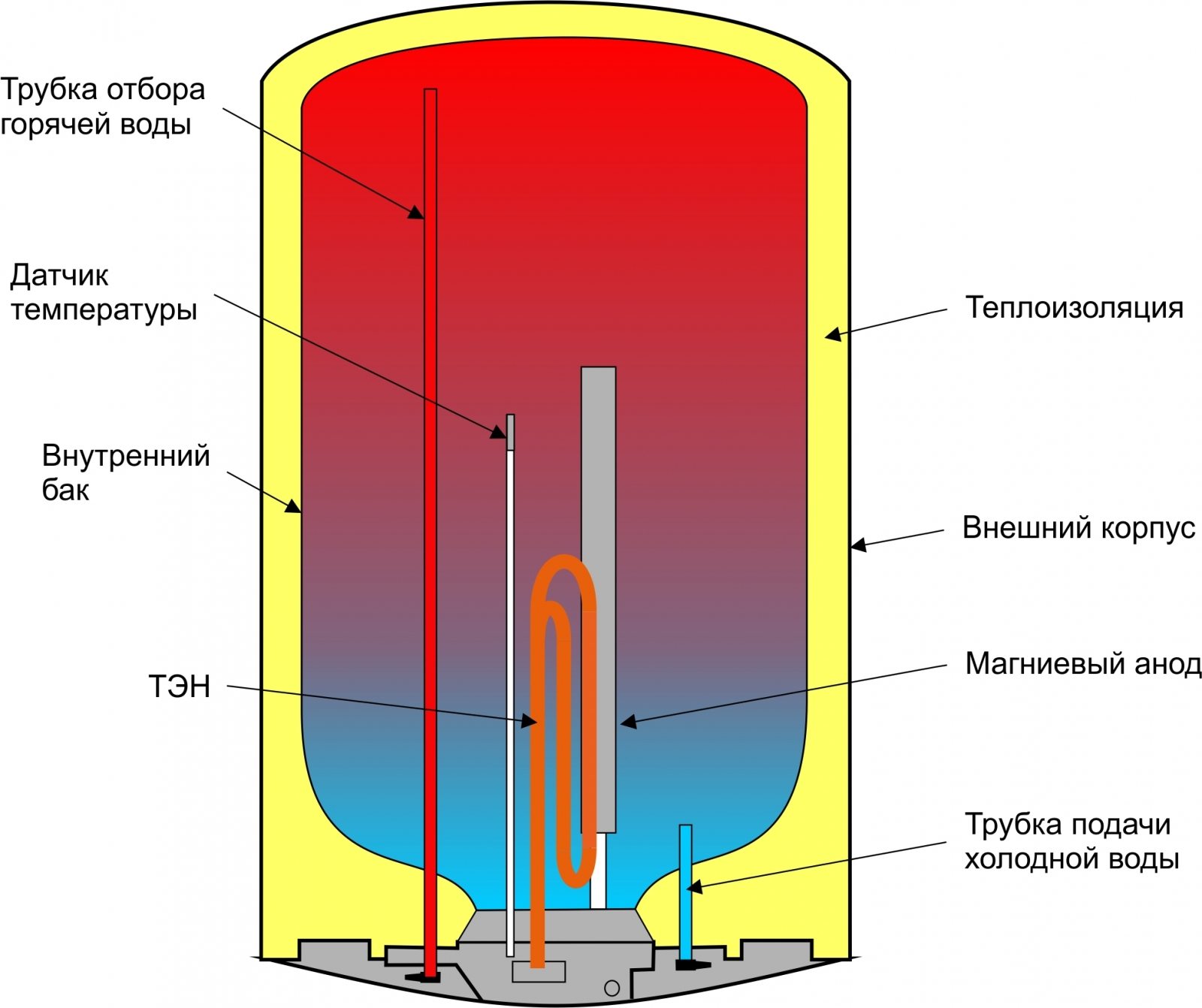

Господа, давайте обсудим выбор бойлеров.
Добавлено и закреплено в шапке темы:
1. Какую оптимальную температуру надо выставлять на бойлере, чтобы зря не греть атмосферу? | +
Чем толще теплоизоляция накопительного водонагревателя, тем быстрее нагревается вода и медленнее остывает, меньше затрачивается электроэнергии для нагрева воды в этом накопительном водонагревателе, а электрический водонагреватель в общем экономичнее другого (такого же объёма, но с меньшей толщиной теплоизоляции). Например: Дражице - от 42 мм., АЕГ и Татрамат - от 35 мм, Фагор и Электролюкс SL - от 30 мм., Штибель Элтрон - от 20мм. Теси - 17 мм., Браун - 15 мм. и т.д.
Водонагреватели накопительные имеют тепловые потери (заданные на заводе), которые зависят от толщины высокоэффективной пенополиуретановой теплоизоляции, температуры в котле водонагревателя и предполагаемой температуры в помещении его установки. На основании технических данных разных моделей водонагревателей, выведена практическая методика расчёта оптимальной эксплуатационной температуры воды, показывающую зависимость оптимальной температуры нагрева воды в накопительном водонагревателе, от толщины его теплоизоляции. Зависимость такая: 1 мм. толщины теплоизоляции = 1,2 oС разницы температуры воды внутри водонагревателя и температуры помещения.
Чтобы узнать, какой должна быть оптимальная температура нагрева воды в выбранном вами накопительном водонагревателе (относительно толщины теплоизоляции этого водонагревателя, на боковой поверхности), умножьте толщину теплоизоляции выбранного вами водонагревателя на коэффициент = 1,2. К полученной цифре прибавьте температуру помещения, в котором установлен водонагреватель накопительный.
Пример: толщина теплоизоляции водонагревателя = 35 мм. 35 х 1,2 = 42 oС.
В помещении у вас температура 22 oС. Значит: 22 oС + 42 oС = 64 oС.
Вывод: Значит ваш накопительный бытовой водонагреватель, и его толщина теплоизоляции рассчитаны на оптимальную температуру нагрева воды (с минимальными потерями) = 64 oС. При увеличении температуры в котле водонагревателя выше расчётной 64 oС, тепловые потери будут возрастать, а экономичность работы накопительного водонагревателя уменьшаться. Вычислив оптимальную температуру для эффективной эксплуатации, вы сможете настроить ваш водонагреватель ёмкостной, на самый экономичный режим работы.
Если толщину теплоизоляции Вы не знаете, то просто потрогайте рукой нагревшийся бойлер в средней его части. Если поверхность ощутимо тёплая, то тепло уходит в атмосферу, толщина теплоизоляции недостаточна для такой температуры, уменьшите температуру

А кто в курсе - конструкция бойлера с "сухим ТЭНом" предполагает наличие магниевого катода (или анода) или он там не нужен?

Предполагает. Магниевый катод вообще штука полезная от коррозии.

Torpedo писал(а):Хреново, значит "сухой ТЭН" всего лишь маркетинг.
Нет. Это увеличивает защиту от пробоя электричества через тэн на воду или металл корпуса.
Torpedo писал(а):Магниевый катод - гуано, а не решение от коррозии. От коррозии есть только одно решение - корпус бака и корпус ТЭНа делать из нержавейки.
Это может быть. Я химию подзабыл, но думаю что корродировать будет не только сам магниевый анод, но и все что может корродировать.

Я бы обращал внимание при выборе на вес бойлера. Если при одинаковом объеме один бойлер на треть легче другого, значит металл пожалели.
От пробоев в любом случае нужно УЗО и оно нужно не только на бойлер, а и на всю остальную квартиру.
Как-то в чайнике тефаль тэн полетел. Так первый признак что что-то не так, было отрубившееся УЗО :)
Остальные опции как бы на любителя. Кому-то нужно турбонагрев, кому-то и не очень.
Что значит "защита от перегрева тэна когда вода кончилась"? Вода в бойлере не может кончиться. На входе должен стоять обратный клапан. Если в системе нет давления, то бойлер стоит полный и из него ничего никуда не течет.

Если бак из нержавейки, перед бойлером обязательно надо поставить редуктор давления. "Сантехников", которые говорят, что подрывной клапан спасет, не слушать.
На вход кроме подрывного, ставится обратный.
Толщину изоляции рассчитывать исходя из изоляционных характеристик рабочего материала и предполагаемой (большую часть времени) температуры нагрева воды. Калькуляторы для этого дела в интернетах в свое время находил.
Катоды\аноды действительно сильно не спасают. Для сухого тэна (имхо, исходя из чистой логики, наверное, всетаки :) ) идеально стекло.
Сухие тэны ставят парой. Желательно, чтоб была кнопка включения\выключения пары. Это решение "быстрого нагрева". По мощности, два сухих больше одного мокрого.
Механика надежней электроники. Согласен. Да и вообще, чем проще - тем лучше. Всю автоматику лучше вывести на какой-нибудь китайский девайс за 20 долларов. Он покроет с головой все запросы. А если все "фишки" зашьют в автоматику бойлера - заплатишь за это в 5-10 раз дороже китайского девайса. Плюс ремонтопригодность "зашитой" автоматики близка к нулю или стоит по деньгам как новый бойлер.
Розетку на бойлер, если есть возможность, выводить на отдельный дифавтомат. Выбор дифа лучше по сравнению с узо, так как узо защитит только от утечки, диф контролирует еще перегрузку и кз. Конкретно на бойлере лишним не будет.

BIS писал(а):Что значит "защита от перегрева тэна когда вода кончилась"? Вода в бойлере не может кончиться. На входе должен стоять обратный клапан. Если в системе нет давления, то бойлер стоит полный и из него ничего никуда не течет.
Пример из жизни. Поехали отдыхать. Воду всю перекрыл. Дед приходил поливать цветы. Говорю "надо будет воды набрать, вот этот магистральный кран надо открыть, ок?". Говорит "понял". А потом приходил и набирал воду из бойлера. :) Типа вода течет, значит кран открывать не надо. :)

Забор теплой воды идет из трубки вверху.
Если на подаче рабочий обратный клапан и подача воды кончится(перекрыт кран на входе,пропала вода в системе вообще) , то по идее бойлер должен стоять полный.

Но даже в таком варианте тэн должен быть в воде.
А вопрос возник из-за фразы "защита от перегрева тэна когда вода кончилась".
Единственный вариант, который приходит в голову это поломка обратного клапана. Но слить через протекающий клапан десяток ведер воды нужно постараться :D
