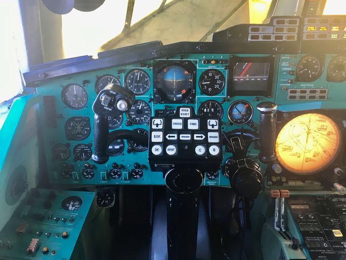

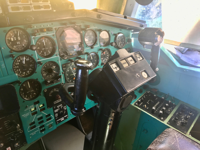

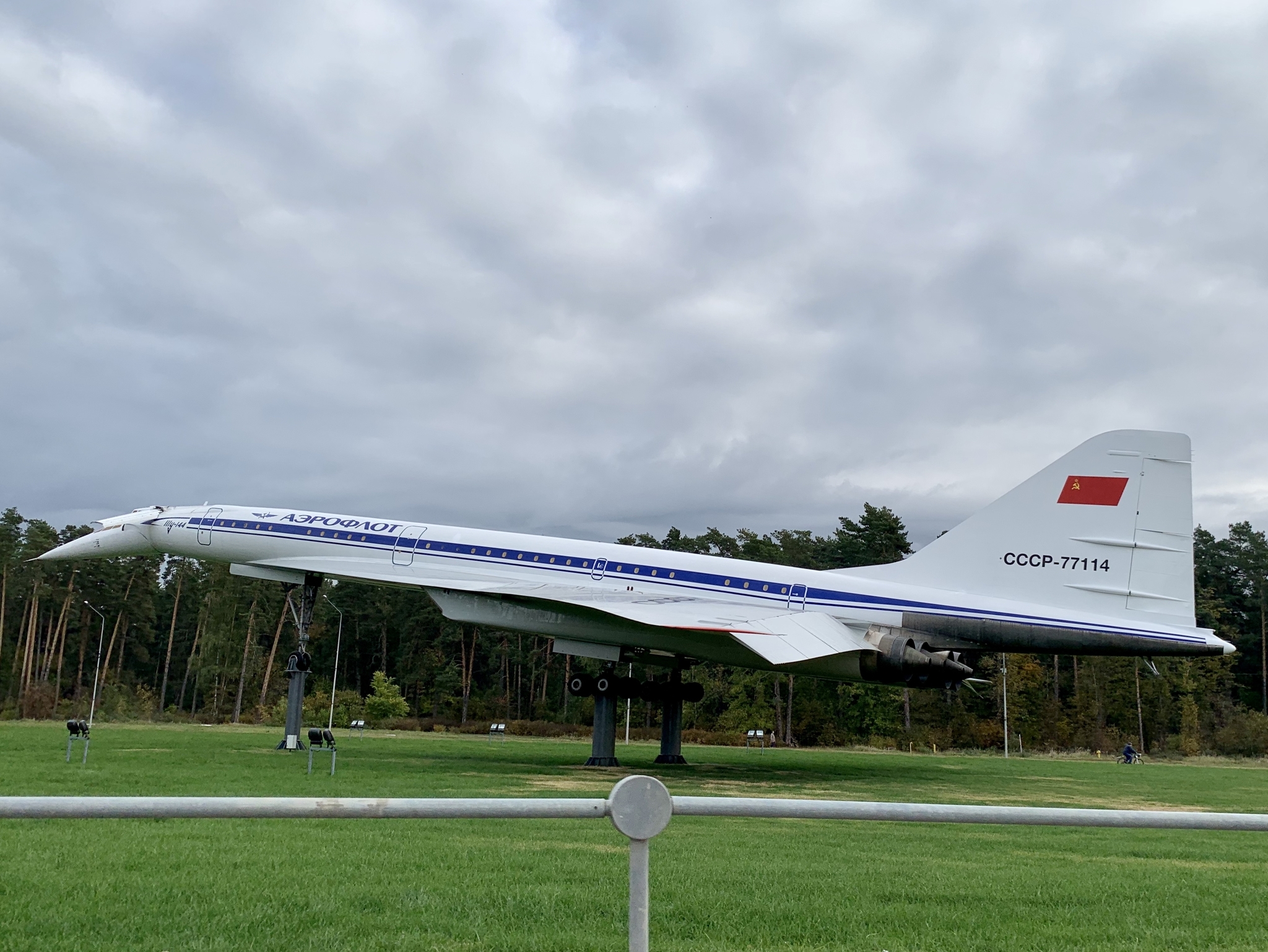

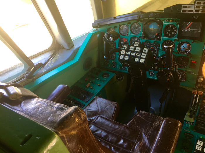

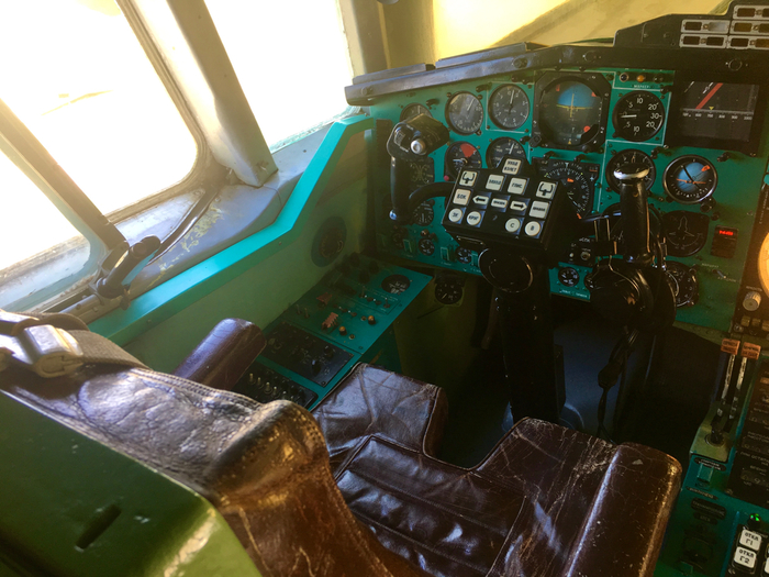

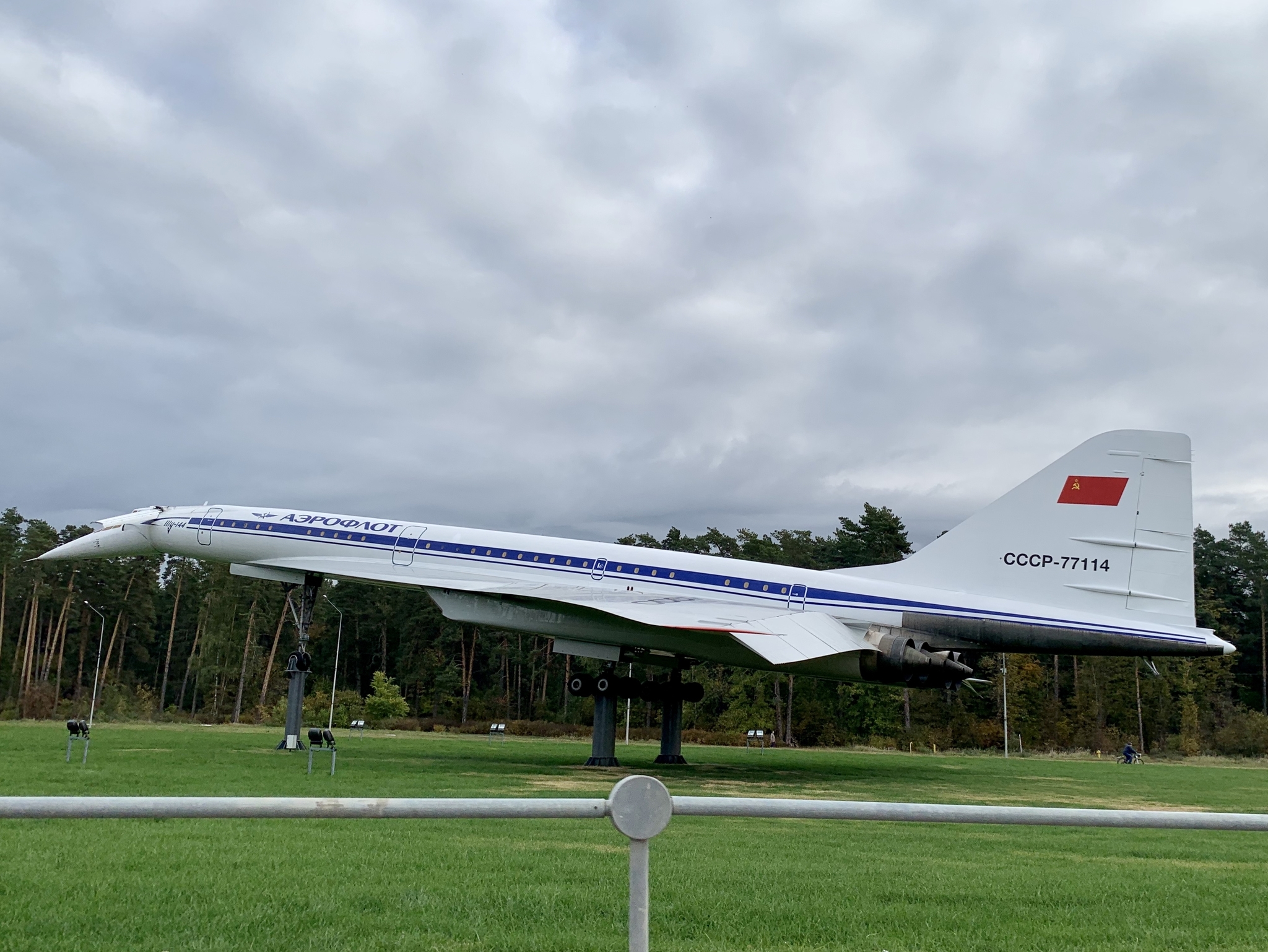

Как выглядела кабина сверхзвукового Ту-144.
Как выглядело рабочее место капитана сверхзвукового пассажирского лайнера в условиях технологий 60-х годов прошлого века?
За исключением перевода большинства приборов на экраны - практически так же, как и сегодня. Компоновка, расположение рычагов и приборов сформировались уже тогда.

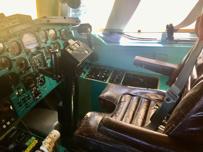

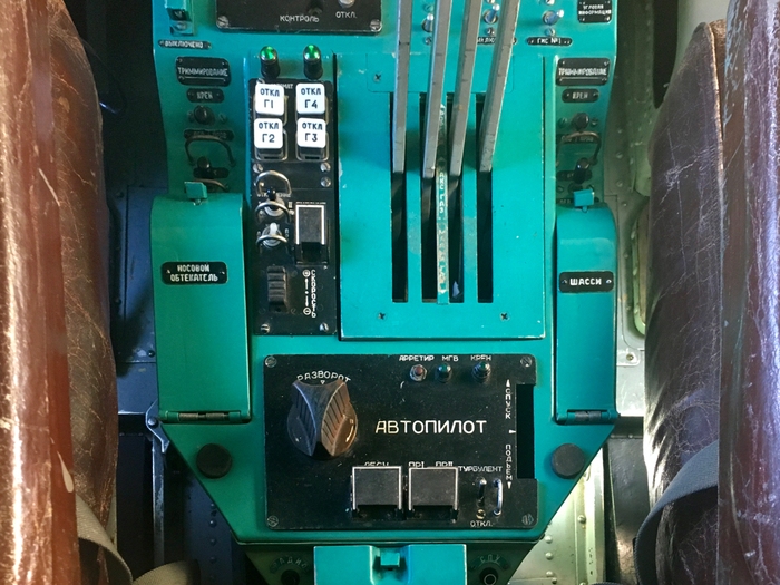

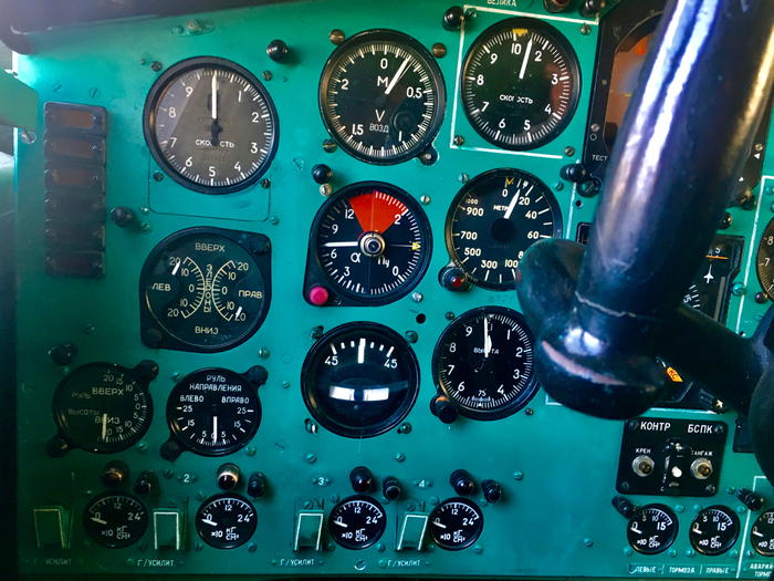

Посмотрим в подробностях кресло КВС и его окрестности на примере борта СССР-77106, первого, совершившего пассажирский рейс - из Домодедово в Алма-Ату 26 декабря 1975 года.

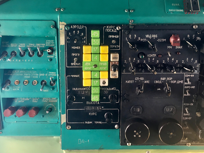

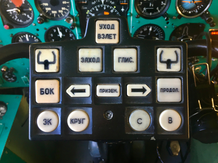

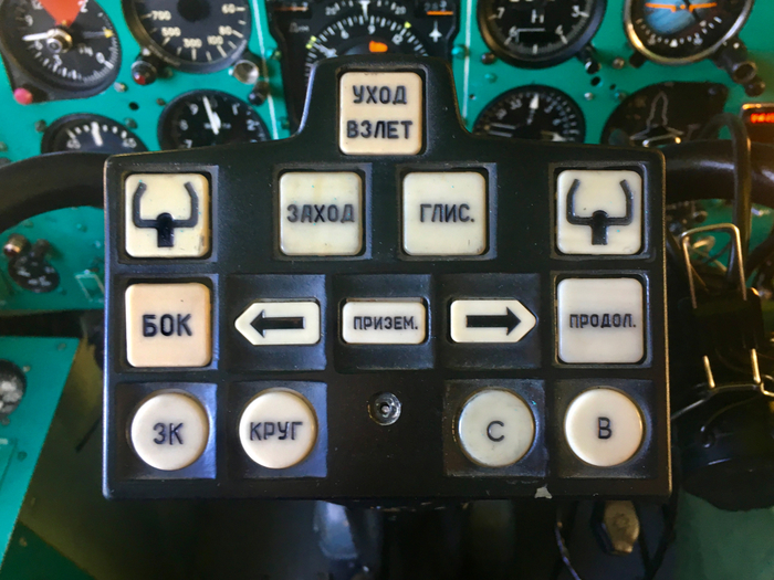

Пульт автоматической бортовой системы управления (АБСУ). Внушительно, зато просто и понятно. Не уверен, что TO/GA удобнее иметь на штурвале, чем на РУД, но как есть. Второй пилот лишен большей части радостей общения с АБСУ :mrgreen:
АБСУ имеет следующие режимы:
- режим штурвального управления;
- режим захода на посадку по планкам положения;
- режим стабилизации и управления приборной скорости.
Кнопки и назначение:
- <значок штурвала> - переход на штурвальное управление в продольном и боковом каналах, на левой и правой половинах;
- В <высота> - стабилизация барометрической высоты;
- С <скорость> - стабилизация и управление приборной скоростью (черзе тягу двигателей);
- ПРОДОЛ. - стабилизация и управление углом тангажа;
- БОК - стабилизация и управление курсом (разворот);
- ЗК - стабилизация и управление заданным курсом;
- ГЛИС + <вправо> - автоматический заход на посадку в продольном канале;
- ЗАХОД + <влево> - автоматический заход на посадку в боковом канале;
- ГЛИС + <значок штурвала> - директорный заход на посадку в продольном канале;
- ЗАХОД + <значок штурвала> - директорный заход на посадку в боковом - ГЛИС + <значок штурвала> - директорный заход на посадку в продольном канале;
- ЗАХОД + <значок штурвала> - директорный заход на посадку в боковом канале;
- УХОД/ВЗЛЕТ - TO/GA, контроль тяги во время ухода на второй круг или взлета;
- ПРИЗЕМ и КРУГ - неизвестно, не упоминаются в РЛЭ. :smile:

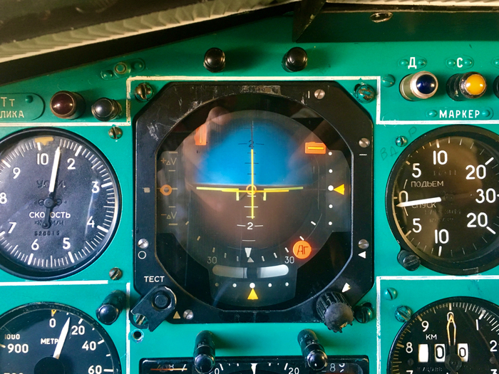

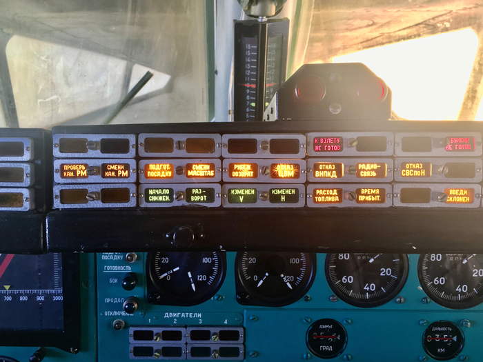

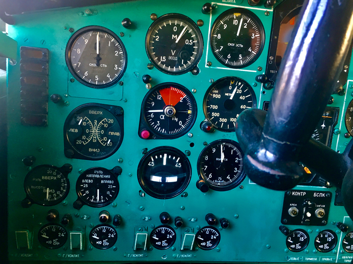

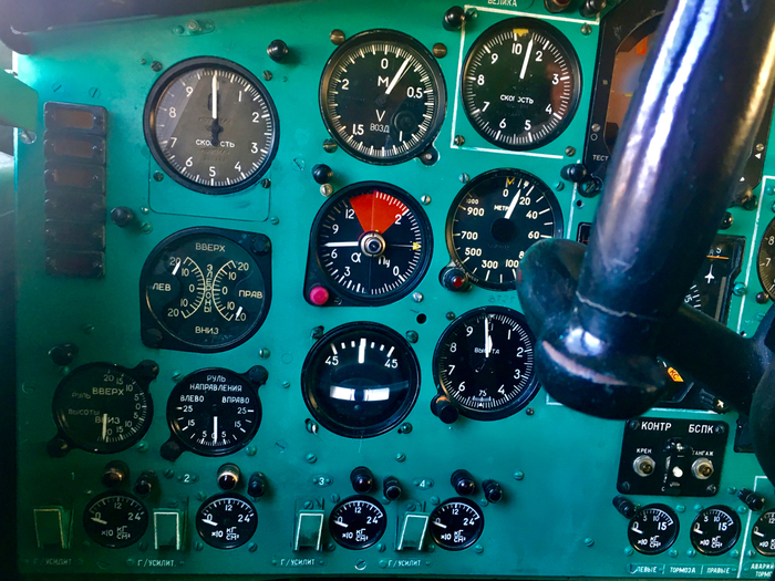

Слева от штурвала - указатель числа маха, уточненный указатель скорости, угол атаки и перегрузок, указатель поворота, рулей направления и высоты, выключатели гидроусилителей и соответствующие манометры:
На месте MCP, который появится пару десятилетий спустя, светомузыка.

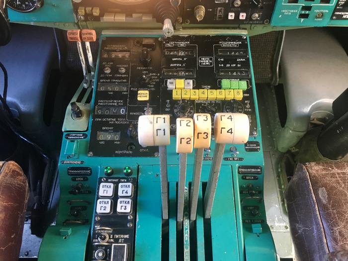

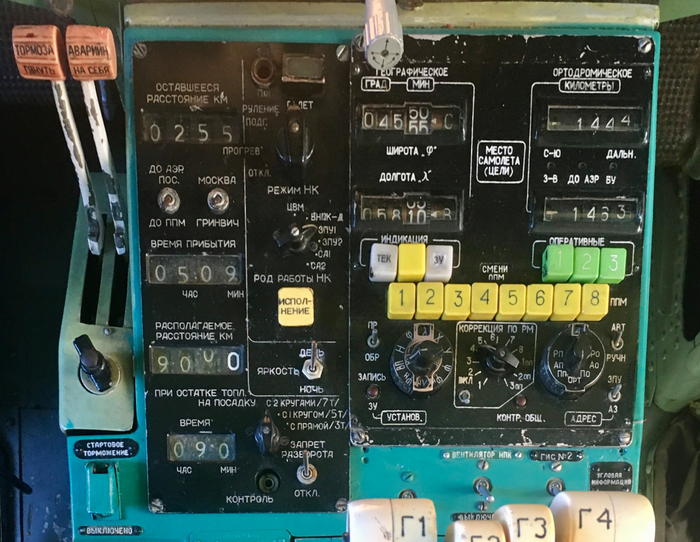

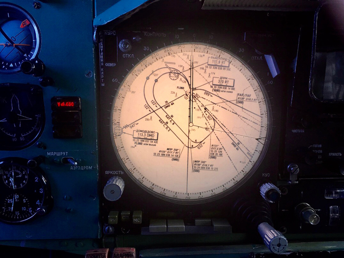

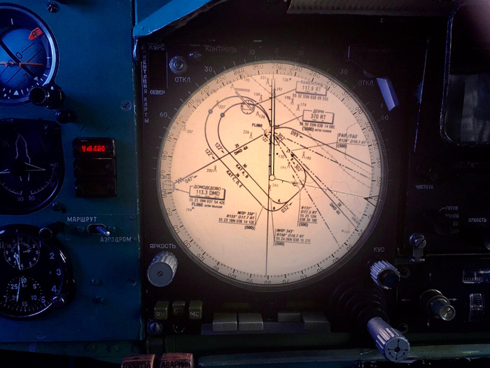

Навигационно-пилотажный комплекс НПК-144.
Карта записана на пленке и проецируется на манер диафильма. Во время полета ее, насколько мне известно, передвигали вручную:
Система позиционирования (напоминаю, на дворе год появления аудиокассеты и бытового видеомагнитофона, первый спутник отправится на орбиту через четыре года!)

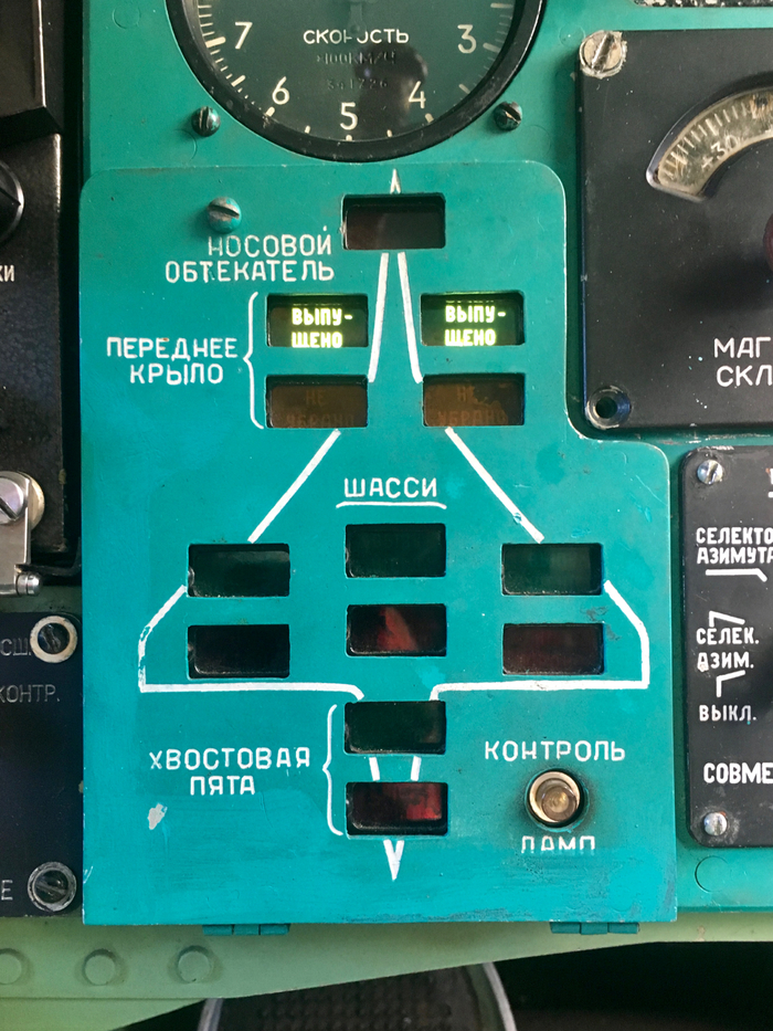

Отображение положения носового обтекателя, передних крыльев, шасси и хвостовой пяты (даже по схеме видно, где у борта сосредоточена масса):

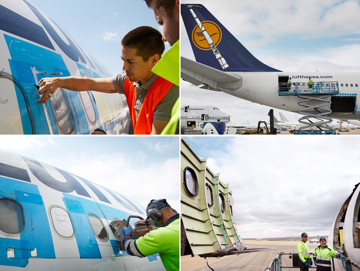

Lufthansa пустила свой самолет Airbus A340 на производство мебели и брелков
https://www.avianews.com/interestingavi ... _key_fobs/

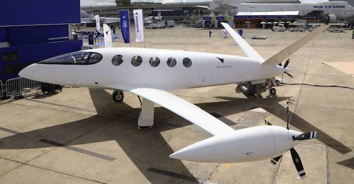

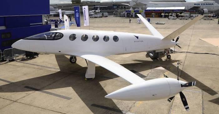

«Алиса» в небесах на электричестве: будущее авиации?
29.09.2019
Прошедший во Франции 53-й международный авиасалон Ле-Бурже отметился первым в истории контрактом на поставку партии пассажирских электросамолетов: десять машин Eviation Alice приобрел американский авиаперевозчик Cape Air.
Первый полет, запланированный на май-июнь этого года, не состоялся, что не помешало провести премьерный показ электросамолета Alice на авиашоу под Парижем и даже заключить исторический контракт. Обещается, что уже к 2022-му самолет пройдет сертификацию и будет эксплуатироваться на ближнемагистральных линиях. Литий-ионная батарея на 900 кВт∙ч обеспечит дальность перелетов до 1000 км, а три электродвигателя по 260 кВт (350 л. с.) — крейсерскую скорость 482 км/ч; в композитном фюзеляже разместится экипаж из двух человек плюс до девяти пассажиров.
Проект израильского стартапа Eviation стал результатом большой международной кооперации: в создании Alice участвовали эксперты американского университета аэронавтики ERAU, двигатели MagniX Magni250s производятся в Австралии, аккумуляторы поставляет южнокорейская компания Kokam, а шасси — итальянская Magnaghi Aeronautica.

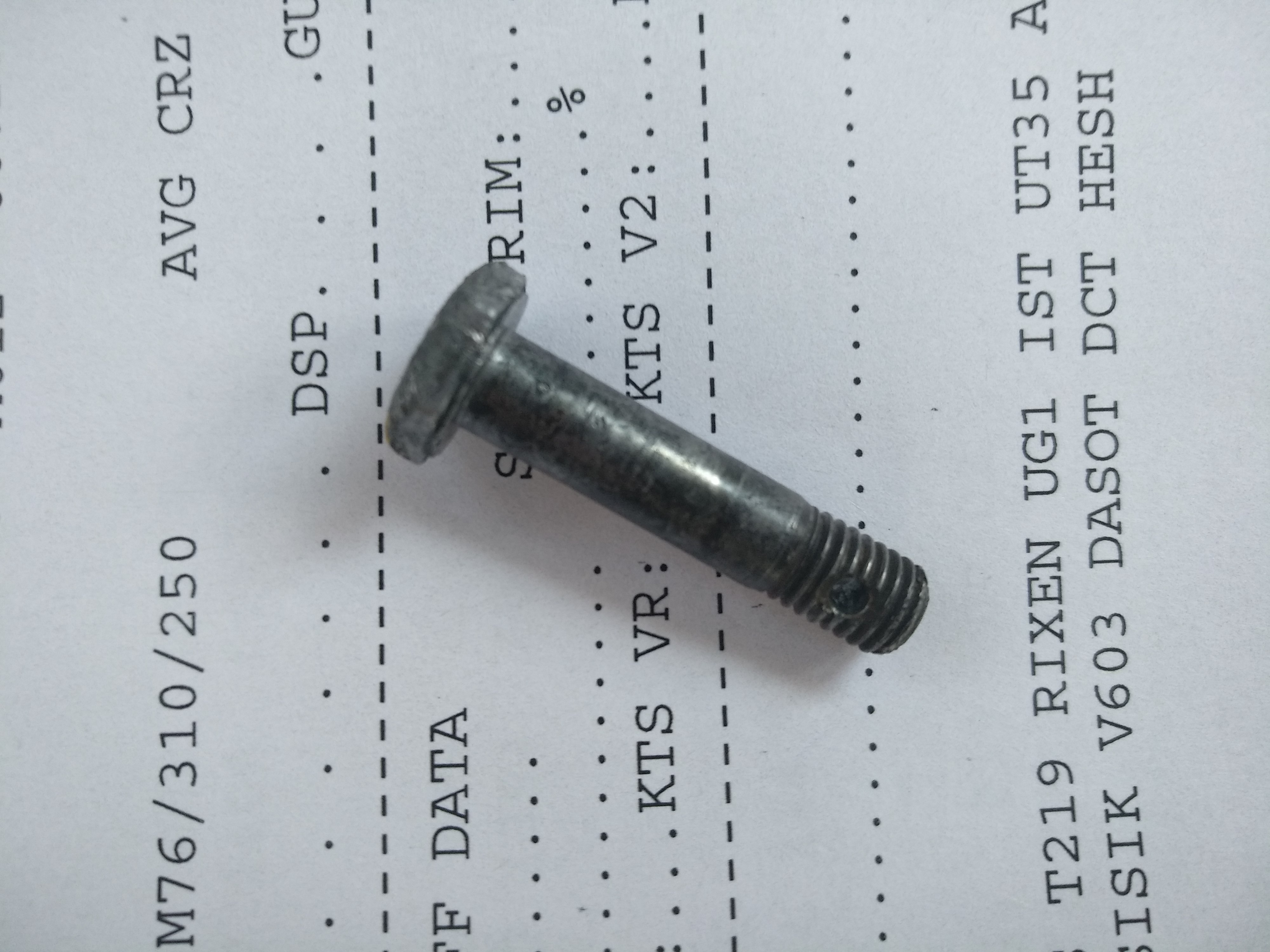

Болтик, остановивший лайнер

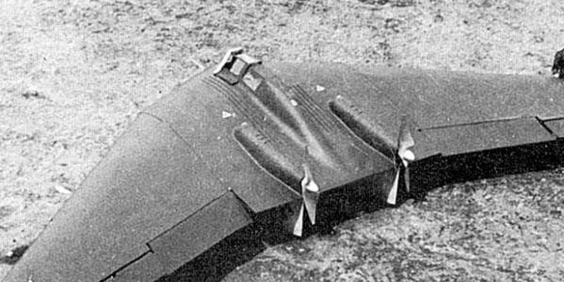

Как Третий Рейх создавал самолет-невидимку
Мы решили рассказать вам историю этого необычного самолета, который стал прототипом существующих на данный момент совершенных стелс-истребителей и бомбардировщиков.

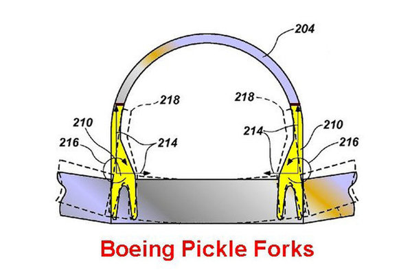

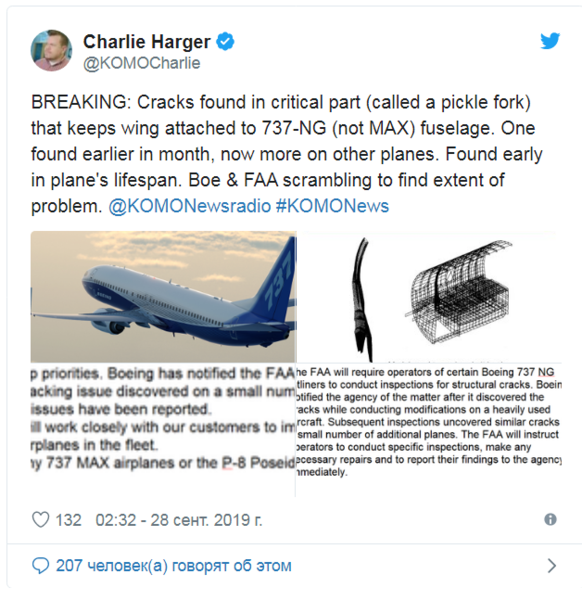

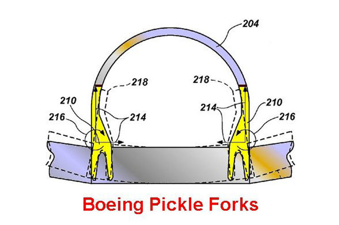

Боинги трещат по швам
Обновлен: 13 минут назад 30/09/2019 - 17:21
В по­пу­ляр­ных лай­не­рах Boeing най­де­ны скры­тые тре­щи­ны, ко­то­рые могут при­ве­сти к ка­та­стро­фам.
Аме­ри­кан­ские власти уже на­зна­чи­ли про­вер­ки, это грозит новыми про­бле­ма­ми для кор­по­ра­ции и пе­ре­воз­чи­ков.
Так и не опра­вив­шись от ущерба, вы­зван­но­го все­мир­ным от­ка­зом от са­мо­ле­тов се­мей­ства MAX, аме­ри­кан­ская кор­по­ра­ция Boeing может столк­нуть­ся со второй с начала года гло­баль­ной про­бле­мой со своими са­мо­ле­та­ми – тре­щи­на­ми в их кон­струк­ции.

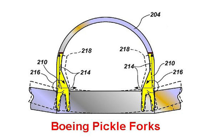

На этот раз про­бле­ма кос­ну­лась преды­ду­ще­го по­ко­ле­ния са­мо­ле­тов Boeing 737NG, ко­то­рое пред­став­ле­но на рынке че­тырь­мя ва­ри­ан­та­ми с обо­зна­че­ни­я­ми −600, −700, −800 и −900.
Тре­щи­ны были об­на­ру­же­ны в скры­том эле­мен­те кон­струк­ции — ви­лоч­ном со­еди­не­нии «pickle fork»,
ко­то­рое служит для со­еди­не­ния кры­льев с фю­зе­ля­жем и ко­то­рых на са­мо­ле­тах 737NG четыре штуки. При помощи этого узла на фю­зе­ляж пе­ре­да­ют­ся на­груз­ки и вра­ща­ю­щие мо­мен­ты от крыла, воз­ни­ка­ю­щие при дви­же­нии са­мо­ле­та.
Узел счи­та­ет­ся весьма на­деж­ным и рас­счи­тан на службу в те­че­ние всего срока экс­плу­а­та­ции са­мо­ле­та — свыше 90 тыс. циклов «взлет-по­сад­ка» — без воз­ник­но­ве­ния уста­лост­ных трещин.
«Если этот узел сло­ма­ет­ся в воз­ду­хе, могут быть тя­же­лые по­след­ствия,
— со­об­щил си­этл­ский те­ле­ка­нал KOMO-TV, ко­то­рый первым узнал о новой про­бле­ме. — Это со­еди­не­ние яв­ля­ет­ся клю­че­вым для без­опас­но­сти са­мо­ле­та, и его по­лом­ка в воз­ду­хе может обер­нуть­ся ка­та­стро­фой при самом небла­го­по­луч­ном сце­на­рии».
Первая се­рьез­ная тре­щи­на была об­на­ру­же­на в ходе недав­ней ин­спек­ции от­но­си­тель­но «све­же­го» са­мо­ле­та Boeing 737NG, на счету ко­то­ро­го было всего 35 тыс. циклов «взлет-по­сад­ка».
«Стран­но, что тре­щи­на об­ра­зо­ва­лась в этой вилке. Она вообще не должна ло­мать­ся в те­че­ние всего пе­ри­о­да службы», — рас­ска­зал бывший ин­же­нер Boeing на усло­ви­ях ано­ним­но­сти.
— Это плохие но­во­сти. Это дей­стви­тель­но тре­бу­ет сроч­ной про­вер­ки».
По его словам, этот случай вы­зы­ва­ет оза­бо­чен­ность, по­сколь­ку тре­щи­на най­де­на в от­но­си­тель­но новом са­мо­ле­те.
По ин­фор­ма­ции дру­го­го ис­точ­ни­ка, ком­па­ния Boeing до­ло­жи­ла о слу­чив­шем­ся в Фе­де­раль­ное управ­ле­ние граж­дан­ской авиа­ции США (FAA) на по­за­про­шлой неделе, после чего ана­ло­гич­ные тре­щи­ны были вы­яв­ле­ны на несколь­ких других са­мо­ле­тах.
В самой кор­по­ра­ции под­твер­ди­ли на­ли­чие про­бле­мы. «Без­опас­ность и ка­че­ство яв­ля­ют­ся нашим при­о­ри­те­том. Boeing уве­до­мил Фе­де­раль­ное управ­ле­ние и на­хо­дит­ся в кон­так­те с экс­плу­а­тан­та­ми 737NG по во­про­су трещин, най­ден­ных на неболь­шом ко­ли­че­стве са­мо­ле­тов, про­хо­дя­щих мо­дер­ни­за­цию. На ле­та­ю­щих бортах трещин не об­на­ру­же­но. В бли­жай­шие дни мы будем тесно ра­бо­тать с нашими за­каз­чи­ка­ми, чтобы обес­пе­чить ре­ко­мен­ду­е­мые про­вер­ки для опре­де­лен­ных са­мо­ле­тов. Про­бле­ма не ка­са­ет­ся се­мей­ства MAX и P-8 Poseidon (про­ти­во­ло­доч­ный са­мо­лет)», — за­яви­ли в ком­па­нии.
Авиа­ци­он­ные власти США также под­твер­ди­ли на­ли­чие про­бле­мы. «FAA по­тре­бу­ет от опе­ра­то­ров неко­то­рых Boeing 737NG про­ве­сти поиск трещин в кон­струк­ции. Boeing уве­до­мил нас о слу­чив­шем­ся после об­на­ру­же­ния трещин при про­ве­де­нии мо­дер­ни­за­ции быв­ше­го в тя­же­лой экс­плу­а­та­ции са­мо­ле­та. По­сле­ду­ю­щие про­вер­ки об­на­ру­жи­ли сход­ные тре­щи­ны в неболь­шом числе других са­мо­ле­тов. FAA обяжет опе­ра­то­ров про­ве­сти спе­ци­аль­ные про­вер­ки сде­лать необ­хо­ди­мые замены и со­об­щить о ре­зуль­та­тах немед­лен­но», — за­яви­ли в FAA.
Вы­яв­лен­ные тре­щи­ны не при­ве­ли ни к каким ин­ци­ден­там с ле­та­ю­щи­ми са­мо­ле­та­ми, хотя с уве­рен­но­стью можно ска­зать, что лай­не­ры с такими де­фек­та­ми вы­пол­ня­ли ре­гу­ляр­ные рейсы до того, как про­бле­ма была об­на­ру­же­на.
Пока не из­ве­стен мас­штаб про­бле­мы, сложно ска­зать, к каким по­след­стви­ям это при­ве­дет — речь может идти о ви­зу­аль­ном осмот­ре всех са­мо­ле­тов и даже вре­мен­ной при­оста­нов­ке по­ле­тов.
Ис­то­рия авиа­ции знает случаи, когда на­коп­ле­ние уста­лост­ных трещин в си­ло­вых эле­мен­тах са­мо­ле­тов при­во­ди­ло к ка­та­стро­фам и даже пре­кра­ще­нию экс­плу­а­та­ции опре­де­лен­ных типов са­мо­ле­тов.
По­доб­ные тре­щи­ны, во­вре­мя не за­ме­чен­ные, при­ве­ли к несколь­ким кру­ше­ни­ям со­вет­ских пас­са­жир­ских Ан-10.
После ка­та­стро­фы под Харь­ко­вом было до­ка­за­но, что крыло са­мо­ле­та раз­ру­ши­лось из-за сни­жен­ной проч­но­сти стрин­ге­ров, в ко­то­рых об­ра­зо­ва­лись уста­лост­ные тре­щи­ны. Вскоре Гос­ко­мис­сия по­ста­но­ви­ла снять с линий все имев­ши­е­ся Ан-10.
Boeing 737 Next Generation — один из самых по­пу­ляр­ных са­мо­ле­тов в мире, мно­же­ство этих са­мо­ле­тов на­хо­дит­ся в экс­плу­а­та­ции и рос­сий­ских ком­па­ний. Сборка этого се­мей­ства ле­та­ю­ще­го уже пол­ве­ка по­пу­ляр­но­го Boeing 737 на­ча­лась в 1996 году, по­след­ний са­мо­лет по­ки­нул сбо­роч­ный цех в городе Рен­тоне ми­нув­шим летом. Всего за 22 года про­из­вод­ства было за­ка­за­но свыше 7 тыс. таких са­мо­ле­тов, самой по­пу­ляр­ной мо­ди­фи­ка­ци­ей был 737-800.
Трес­нув­шие лай­не­ры могут стать новой про­бле­мой для Boeing, се­рьез­ным ударом по ре­пу­та­ции ко­то­рой стал отзыв из экс­плу­а­та­ции в этом году всех са­мо­ле­тов 737 MAX.

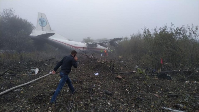

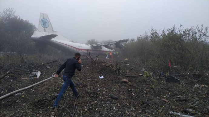

Жадность до добра не доводит. Не зря смертный грех.
А командир и бортмех - фееричные дебилы, царствие им небесное
Сьогодні о 10:01•Українська правда
Літак Ан-12 аварійно сів поблизу Львова через закінчення пального, 5 осіб загинуло.
Джерело: міністр інфраструктури Владислав криклий
https://www.pravda.com.ua/news/2019/10/4/7228100/
