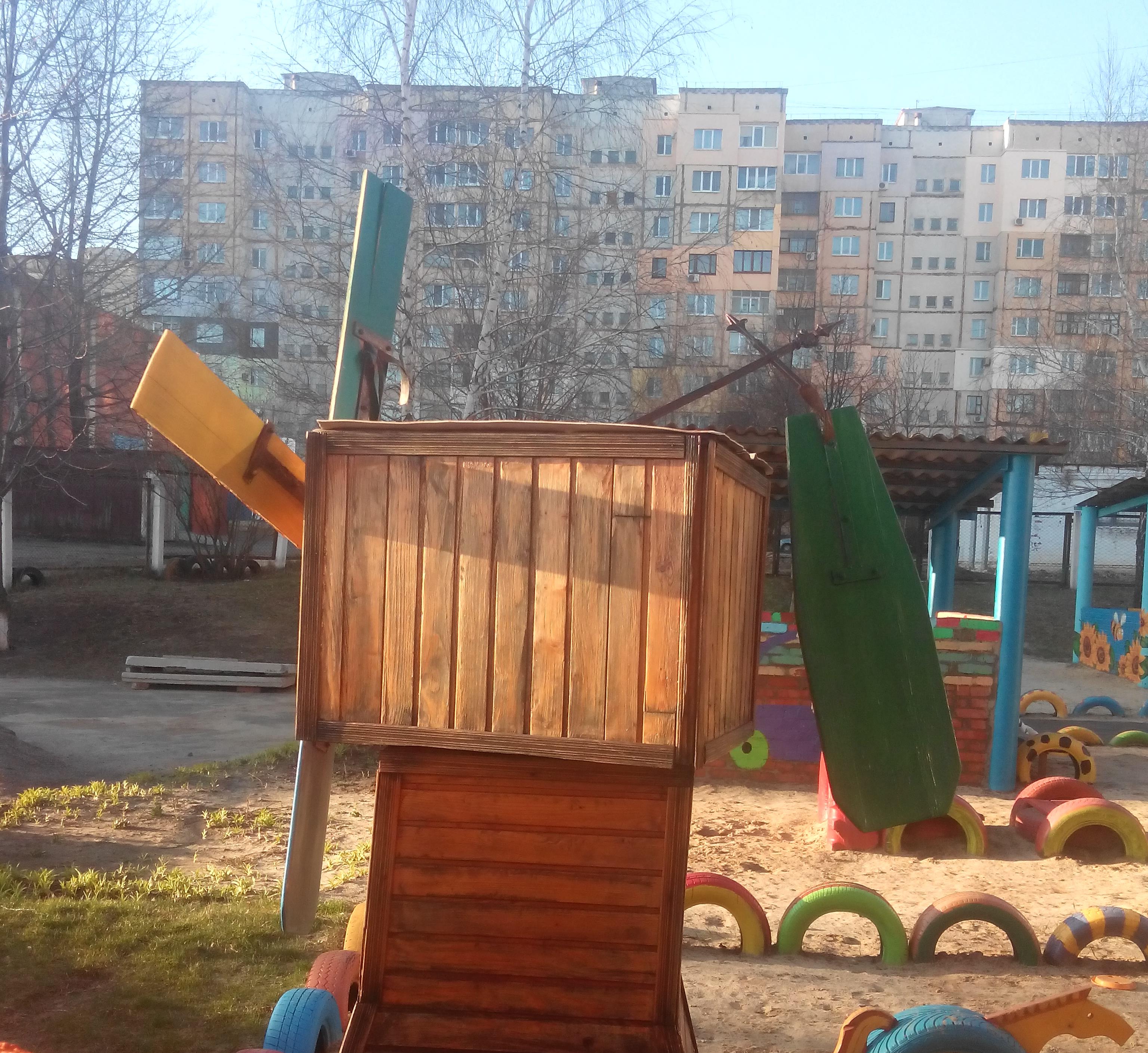

Кстати, если кто-то надумает ветряк колхозить. На фото наглядное пособие. Возле садика после недавних ветров.
