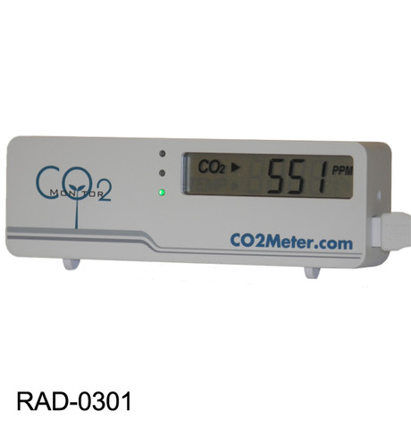

CO2Mini Indoor Air Quality Monitor
The CO2Mini monitor is a low-cost, compact and easy-to-use desktop carbon dioxide and temperature meter. CO2Mini can be used in offices, schools, meeting rooms, homes and other places where personal comfort and health is important.

Какой-то он страшненький и не очень то и дешевый. За ~$100 можно и покрасивше купить: идем на ebay, например, и ищем там carbon dioxide monitor

вроде даже банальный nest меряет.
