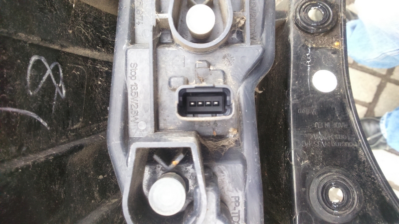

Сэнсэй писал(а):У меня вот уже и в правом фонаре разъём попросился на поджатие контактов
Так вроде в рейстайлах этой болячки нет. Не?

Сигналкин писал(а):Так вроде в рейстайлах этой болячки нет. Не?
Хз, разберёшь фонарь - зафоткай, плиз, разъём. Сразу станет понятно, сохранилась ли болячка.

Сэнсэй писал(а):Хз, разберёшь фонарь - зафоткай, плиз, разъём.
Контакты чистые.
Мож таки подшаманили этот вопрос.

Сигналкин писал(а):Контакты чистые.
С виду - такой же разъём, как и на первых Кашкаях. Ты ответную часть крупно не фоткал? Проблема с подгоранием - в ответной части разъёма, там сами пины-мамы со временем ослабляют нажим в присогнутых своих частях-вырезах - и получается плохой контакт->повышение сопротивления->нагрев->окисление и обугливание->снова повышение сопротивления->бОльший нагрев->обугливание... И так до момента полного сгорания пина в разъёме, как у тебя было.

Сэнсэй писал(а):Проблема с подгоранием - в ответной части разъёма,
у меня и папа и мама горела, ты ж помнишь. :D
тут пока все ок. тьху тьху тьху

Сигналкин писал(а):у меня и папа и мама горела, ты ж помнишь.
Папа - он прямой и честный, выполняет свой долг до конца :) Это в маме причина: то она, пока молодая крепко сжимает папу, старается, а со временем азарт проходит, сопротивление увеличивается, всё кипит, дымит и плавится, унося и папу с собой :) В электротехнике всё, как в жизни.
