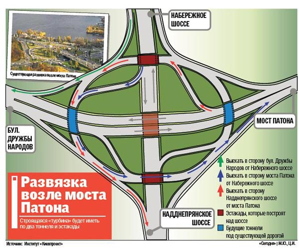

healix
Re: Мост Патона - готовимся к очередному ахтунгу!
Вт сен 20, 2011 15:39:38
Ну, тут, как раз, всё прозрачно и понятно. Симметрия - всегда лучшее решение.
Правда, возникает вопрос, зачем по два заезда на кольцо с каждого направления, но то таке. Может рисунок не все детали отражает.
Вот, если не сделают это кольцо главным, вот тогда будет жопа :)
Вт сен 20, 2011 20:12:35
ДВОЙНЯШКИ писал(а):Надо срочно звонить 1551 с предложениями
Но-но, только начали ездить на работу нормально... пусть Бажана лучше ковыряют, там легче, там песок... :D
Вт сен 20, 2011 21:00:49
healix писал(а):Правда, возникает вопрос, зачем по два заезда на кольцо с каждого направления, но то таке.
Судя по стрелкам для того, чтобы уменьшить перестроения в правый ряд и исключить перестроения в левый (исключив тем самым взаимные перестроения) - при необходимости повернуть направо заезжаем на первый заезд и уходим на пересекаемую улицу без перестроений, при необходимости повернуть налево уходим на второй заезд и идем по кольцу, выполняя перестроение в правый ряд перед съездом.
Вт сен 20, 2011 21:06:48
Читал, что развязку такого типа принято называть "турбиной". Красиво :)
healix
Вт сен 20, 2011 21:57:17
Ага, лично я буду заходить на кольцо по первому съезду. Там больше радиусы, а следовательно больше скорости :)
Sheyk
Вт сен 20, 2011 22:09:21
healix писал(а):Ага, лично я буду заходить на кольцо по первому съезду. Там больше радиусы, а следовательно больше скорости
интересно увидеть знаки и полосы на такой реальной развязке: думаю при первом съезде направо движение налево будет запрещено...
