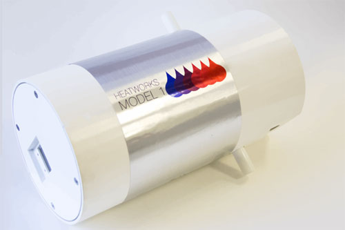

когда до нас эта техника дойдет, неизвестно, но
Изобретен «умный» водонагреватель, который экономит 40 % энергии .03.02.2015 08:40
Бойлер для горячей воды на 50, 80 или 100 литров, установленный в квартирах или в подвалах дома, потребляют значительное количество энергии. Проточные водонагреватели, в свою очередь, тратят немало воды, пока ее нагреют.
По информации журналистов ProfiDom.com.ua, компактный инновационный водонагреватель
Heatworks MODEL 1 обещает в корне изменить ситуацию и сэкономить деньги благодаря новой технологии.
Этот прибор может сократить потребление энергии на 40 процентов, а потребление воды на 10 процентов, по сравнению с традиционными водонагревателями.
Размеры его составляют всего лишь 12,5 дюйма (31,75 см) на 6,5 дюйма (16.51 см). Он также совместим с Wi-Fi, так что уровни температуры, продолжительности и мощности можно контролировать дистанционно.
Компания ISI Technology, создатель Heatworks MODEL 1, говорит о том, что водонагреватель ее собственной разработки на 99% эффективнее привычных водонагревателей, так как он использует современные электронные технологии, чтобы непосредственно возбуждать и нагревать молекулы воды, без использования старомодных резисторных нагревательных элементов.
Этому инновационному водонагревателю не грозят никакие виды поломок, присущих современным водонагревательным технологиям,
а дополнительные функции обходятся столько же или дешевле.

Airman писал(а):Компания ISI Technology, создатель Heatworks MODEL 1, говорит о том, что водонагреватель ее собственной разработки на 99% эффективнее привычных водонагревателей, так как он использует современные электронные технологии, чтобы непосредственно возбуждать и нагревать молекулы воды, без использования старомодных резисторных нагревательных элементов.
СВЧ
- BIS
- Сообщений: 3399
- Откуда: Полтава
Re: Выбираю Бойлер
Ср фев 04, 2015 14:44:04
Airman писал(а):когда до нас эта техника дойдет, неизвестно, но
IMHO рекламный бред сравнивающий мокрое с мягким.
Судя по небольшим размерам он проточный. Да потери в сравнении с большими бойлерами может быть меньше за счет того что бойлер постоянно воздух вокруг не греет.
Но за счет чего 10 процентов воды? Если мне нужна ванна воды - то я наберу ее независимо от подогревающего устройства.
Куда девается энергия в "старомодных резисторных нагревательных элементах", кроме как на нагрев воды?

ДВОЙНЯШКИ писал(а):Airman писал(а):Компания ISI Technology, создатель Heatworks MODEL 1, говорит о том, что водонагреватель ее собственной разработки на 99% эффективнее привычных водонагревателей, так как он использует современные электронные технологии, чтобы непосредственно возбуждать и нагревать молекулы воды, без использования старомодных резисторных нагревательных элементов.
СВЧ
Якщо 99%, то це може бути ніщо інше, як U

Понятно что он проточный. Они это как бы и не скрывают. Экономия по моему может быть за счёт очень высокой реактивности, и как следствие отсутствия необходимости сливать воду и подстраивать температуру.
Так как он проточный, то работать будет тогда , когда человек непосредственно его активирует. Откроет кран, нажмёт кнопку, ещё что либо сделает. Зачем там Вай
Фай и дистанционный контроль? Что бы руки помыть, я должен температуру воды через интернет настраивать? Если он нагревает мгновенно, то зачем дистанционный контроль нагрева?
- Dr.Feelgood
- Сообщений: 7861
- Откуда: Полтава
Re: Выбираю Бойлер
Ср фев 04, 2015 20:15:19
STORM писал(а):Он также совместим с Wi-Fi, так что уровни температуры, продолжительности и мощности можно контролировать дистанционно.
А попонтоватся перед гостями?
oreh
- oreh
- Сообщений: 9561
- Откуда: Харьков
Re: Выбираю Бойлер
Чт фев 05, 2015 08:28:19
STORM писал(а):Так как он проточный, то работать будет тогда , когда человек непосредственно его активирует. Откроет кран, нажмёт кнопку, ещё что либо сделает. Зачем там Вай
с одной стороны больше для понтов, наверное, ну или чтобы придать новомодность новомодность, с другой, возможно, программируются какие-то параметры, типа максимальная температура, может какая статистика собирается - х.з. что еще можно туда придумать
меня еще удивила фраза:
"Проточные водонагреватели, в свою очередь, тратят немало воды, пока ее нагреют.", что имеется в виду?

oreh писал(а):"Проточные водонагреватели, в свою очередь, тратят немало воды, пока ее нагреют.", что имеется в виду?
Думаю то, что пока нагревающие элементы разогреваются при включении, вода бежит недостаточно теплая
oreh
- oreh
- Сообщений: 9561
- Откуда: Харьков
Re: Выбираю Бойлер
Чт фев 05, 2015 16:08:28
Natali писал(а):Думаю то, что пока нагревающие элементы разогреваются при включении, вода бежит недостаточно теплая
тогда это страшно
, да.... реально, если недавно пользовался, то не заметно вообще, а если давно, то не заметно на фоне того, шо пока вода остывшая вода из труб стечет
