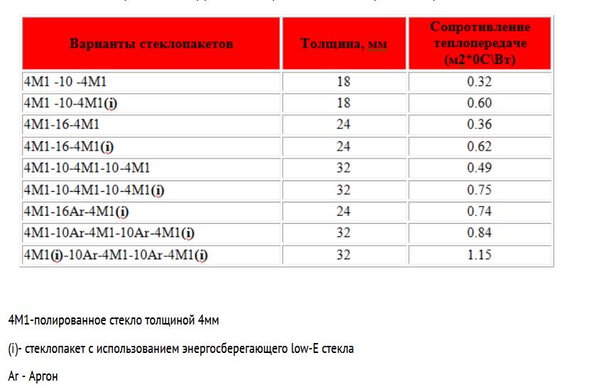

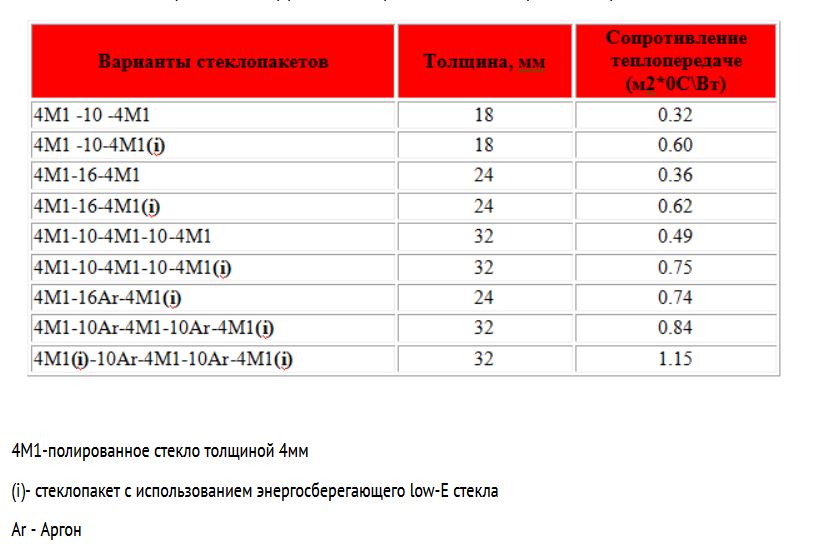

Насчет стеклопакетов.
http://www.oknaplus.ks.ua/steklopaketi.html
Хотя IMHO две последние строчки таблицы наводят на размышление о правдивости результатов в ней.
Разница только в наличии не одного а двух модных стекол. А по идее одно стекло должно отражать излучение и от дополнительного стекла эффекта сильного не должно быть :smile:
