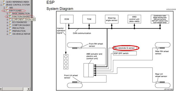

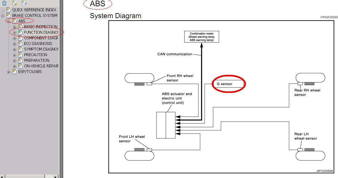

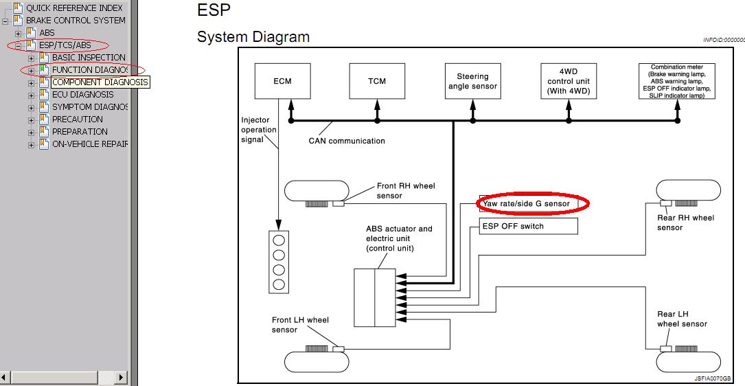

oreh писал(а):если было бы так, сама система не имела бы полноценного смысла
она его и не имеет...
Ghorgh писал(а):И еще
- Разработчикам системы ABS не удалось решить вопрос организации эффективной работы системы ABS на очень скользкой дороге, есть определенные физические ограничения. Соответственно, системы ABS последнего поколения более дружественно относятся к импульсному торможению.
По идее никто не запрещает на последних моделях АБС применять навыки импульсного торможения :smile:
В любом случае, обращаю внимание, на очень скользкой дороге автомобиль быстрее замедляется в режиме импульсного торможения, а не в режиме постоянного усилия и работающей системы ABS.
Подтверждаю, так и есть. ИМХО.
Re: Киев завалило снегом...
Сообщение oreh » Ср янв 22, 2014 11:06:52
имеет ;) и уж тем более в твоей машине

вот АБС вообще и АБС с ЕСП (как у тебя) в частности

Факт остается фактом. Проверено лично.
Не исключена неисправность G-сенсора, но сигнал о неисправности не горит.
Еще возможна неправильная установка датчика, найду-проверю.
В остальном-вижу плюсы и минусы системы, а значит смогу их учитывать.
А вот как быть блондинкам? Хотя, вопрос риторический...

Andy
мне кажется все таки ты неправильно что-то оценил в поведении машины, н-р, скорость на которой полностью заблокировались колеса.
а блондинкам надо быть просто, как, собственно, и всем - ПДД, дистанция, скорость и тогда все будет ок., конечно, возможны ситуация когда не ты, но тебя, но на все, так сказать, Воля Божья, хоть с абс, хоть без
я, хоть не блондик, привык ездить с абс (кашкай первая машина), поэтому когда пондобилось покататься на Т4 без абс как раз наоборот волновался

Сообщение oreh » Ср янв 22, 2014 11:51:43
Andy писал(а):Не исключена неисправность G-сенсора, но сигнал о неисправности не горит.
у тебя же ЕСП, не знаю, как с просто АБС, но если бы что-то было не так с датчиком то ЕСП сильно была бы недовольна, она же по нему, рулю, газу и тормозам определяет что все соответствует одно другому
