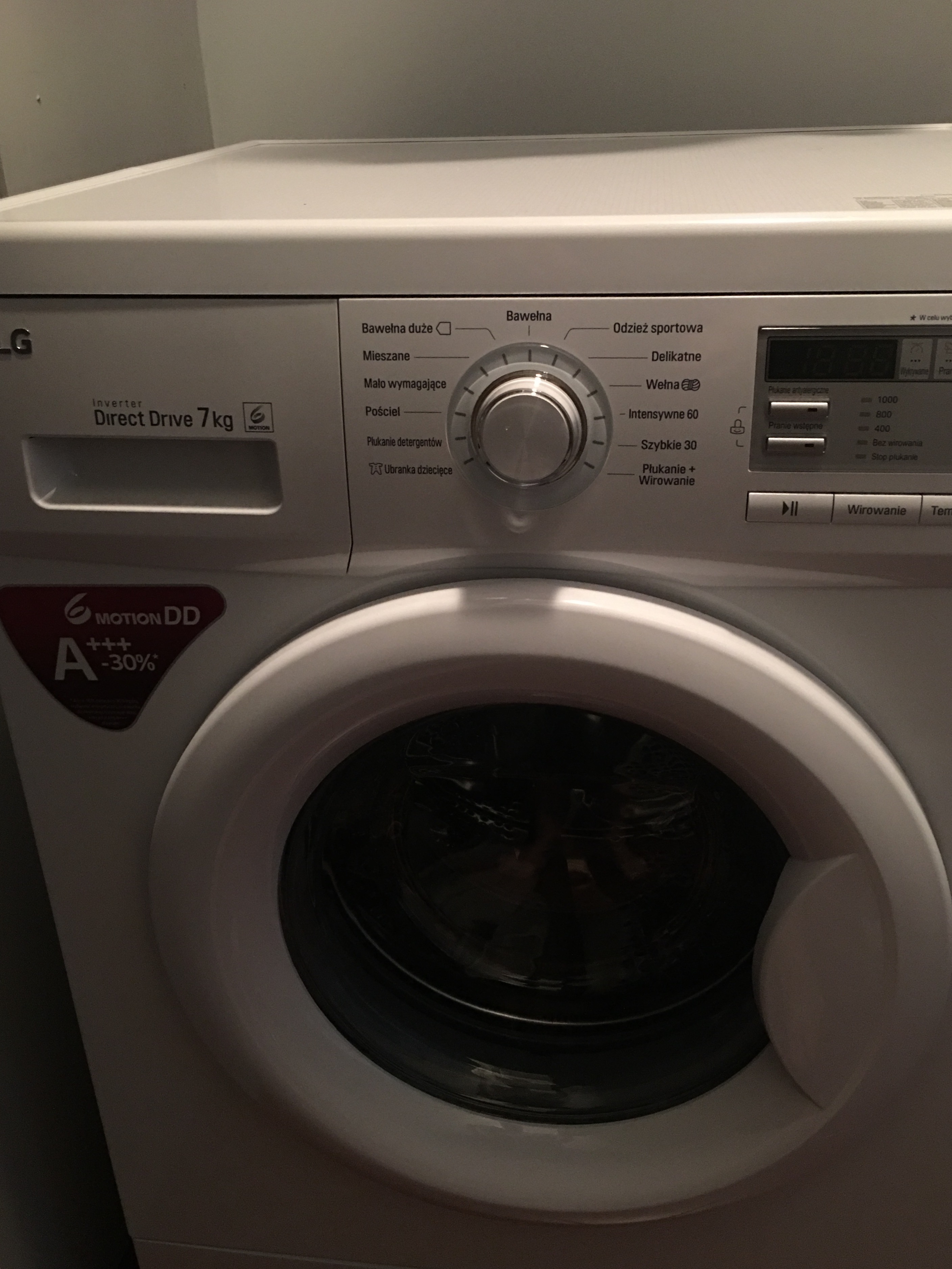

Re: Выбираю стиралку
Сообщение Kostya » Ср авг 02, 2017 10:28:43
Вот так моя разгоняется на отжим.
А вот так жмёт 1000 оборотов.
Реально тихо, тише чем Бош Макс с пластиковым баком. За закрытыми дверями кладовки вообще не слышно ничего.
