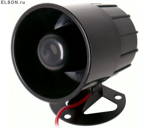

У товарища на микре перестала работать сирена. После чего попала ко мне чтоб исправить. С виду как на картинке, без каких либо надписей.
Разобрал почистил, было много грязи и воды, окислилась плата. Частично ожила но работает местами тихо и хрипит. Оказалась 6 тональная, не автономная, 2 провода: питание и масса.
Решено заменить на приблизительно такую же.
У кого есть опыт выбора? Дешевые - в районе 30 грн, по отзывам и хватает их не на долго. Автономную ставить не хочет.
Какую лучше взять 1-тональную, или 6-тональную (такие почти на каждой машине и трудно определить чья машина орет). Мощность почти у всех ватт 20.
Где-то читал что есть сирены с перемычками, которыми можно себе выставить сигнал какой хош, но что-то не нашел.

ИМХО - бери любую самую ДЕШЕВУЮ шо тока найдешь.
Сирены выходят из строя как правило из-за неправильной установки. Т.е. или в нее постоянно вода попадает или плохой контакт на массе.
