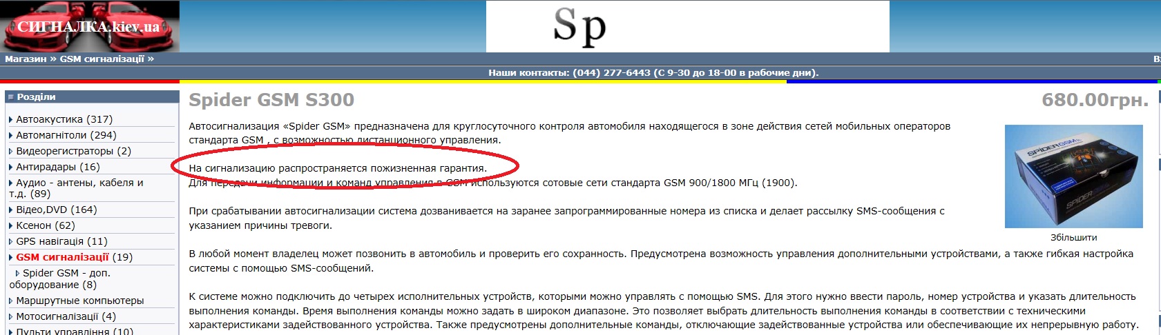

А шо, точка на Політехнічній не працює? 8)

ооо, точно, про гарантию я то и не подумал :)

у меня тоже недавно перегорел (проводка перетерлась) Сигналкин починил на отлично.... абы у него детали были
