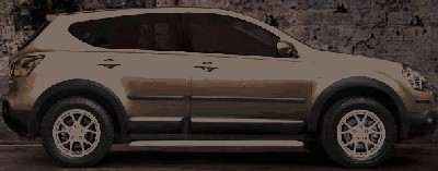

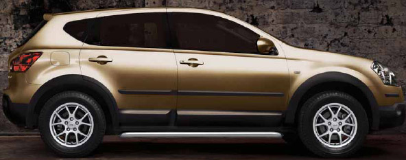

Сообщение Tariel » Пн фев 04, 2008 15:51:20
Torpedo писал(а):а место их крепления не защищает самую выдающуюся часть дверцы при касательном ударе.
а при открытии двери?
Jay Jr.

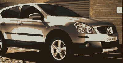

Вживую не видел, но сэнсэевские фотошопоприкидки мне понравились. даже стал задумываться:
http://qashqai-club.com/forum/download.php?id=628
http://qashqai-club.com/forum/download.php?id=629

Эти молдинги как раз и предназначены для защиты двери. И лепятся они именно на нужной высоте, как на фото. На многих машинах так. Когда рядом стоящий автомобиль распахивает дверь, то ее край касается не металла, а именно защитного молдинга. У меня такие есть. На АККОРДЫ ставятся как опция, только весь вид портят...

Сообщение Len4ik » Пн фев 04, 2008 16:18:22
Tariel писал(а):http://qashqai-club.com/forum/download.php?id=628
даже выглядят симпатично ;)
НО я думаю на светлой двери смотрется будут отвратительно

Сообщение Сэнсэй » Пн фев 04, 2008 17:02:07
Тутачки я!
Поставил я вживую, а фотошоп поюзал, т.к. лень было машинку мыть для фотографирования :smile: . Моя мафынка - один-в-один, как на картинке. Только номера другие :wink:
Молдинги оригинальные кашкаевские, пластиковые, цена вопроса:
Молдинги боковые Qashqai KE760-JD020 837Грн+132,6грн(установка)=969,60 грн - АЦ "Голосеевский".
Народ в Тернополе интересовался почём остальное я прилепил - тут перечень: http://qashqai-club.com/forum/viewtopic.php?t=818&postdays=0&postorder=asc&start=105.
При распахивании соседской двери должны явно помочь, т.к. приклеены на самой выступающей части дверей. У меня аналогичные пластиковые на Октавии стоят, дык полгода назад один уродец обгонял меня, стоящего на светофоре, по встречной, испугался встречного потока и стал ко мне прижиматься. Ободрал, гад весь бок и оторвал зеркало. Дык молдинг взял солидную часть царапин на себя. Хотя всё-равно пришлось весь бок перекрашивать, т.к. выступающие части на боку его Тойоты Кемри не совпадали с шкодавскими выступающими...
На светлой машине даже не знаю как будут смотреться - берите мои картинки, вырезайте молдинги и лепите на свою картинку. Светлых молдингов я не встречал в каталогах.

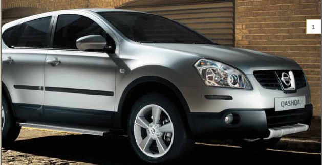

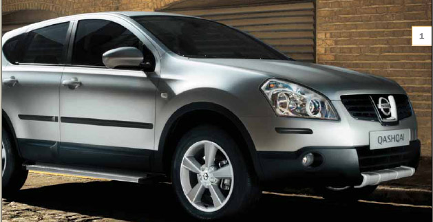

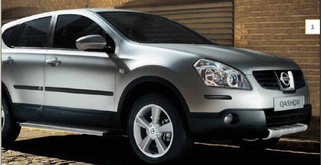

Есть в Инете каталог дополнительных аксессуаров на КАШКАЙ. Там эти молдинги защитные и представлены на светлой машине. Смотрятся не очень. Каталоги эти и на Свободе лежали.
Fuck the fuel economy!
Сообщение Сэнсэй » Пн фев 04, 2008 17:27:11
Да, собсно, вот пальтреты. Нормально смотрится, как по мне.
