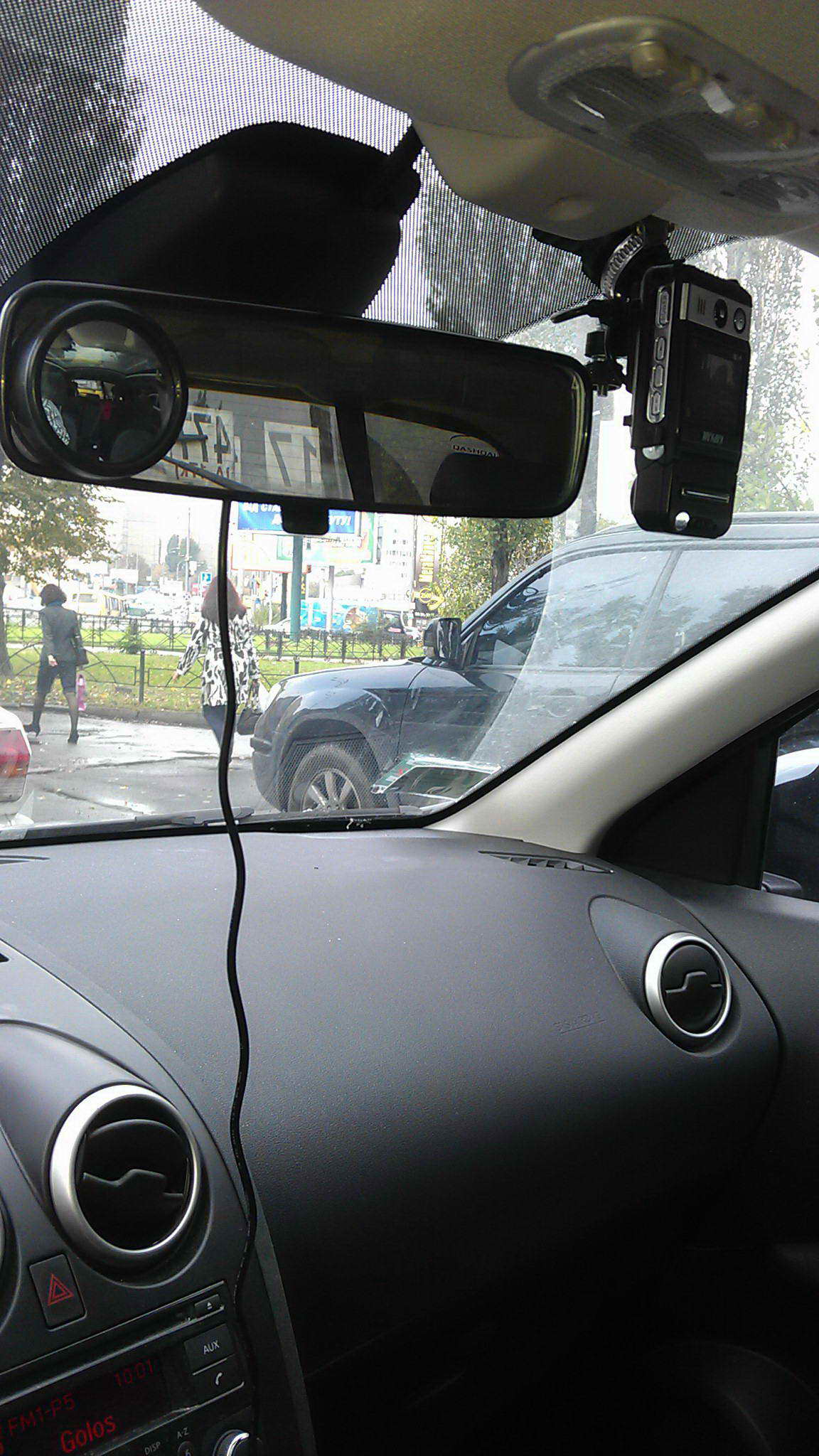

покажу как я установил свой каркам q2.
В штатном креплении он не поварачивается в стороны, по этому я его модифицировал.

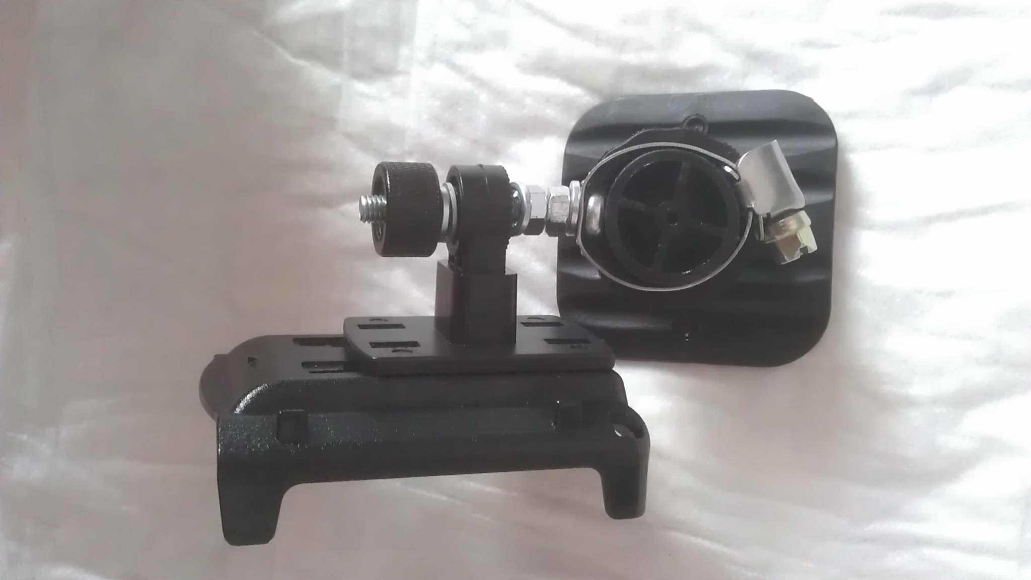

Итак, берем штатный крепеж
http://autokadabra.ru/system/uploads/photos/Shout/61/61774/big/IMG_20120313_161257.jpg

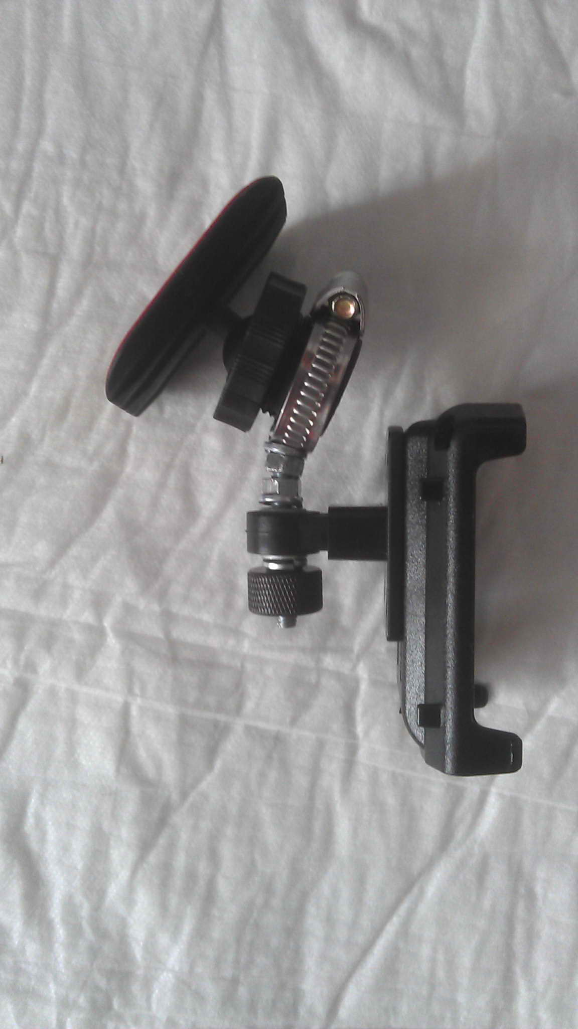

удаляем площадку под регистратор, с помощью хомутика к получившейся конструкции крепим винт. Я винт еще согнул дополнительно , это дало больше возможности по регулировке положения регистратора.
получилось так:
в установленном виде выглядит так, поварачивается на 270 градусов

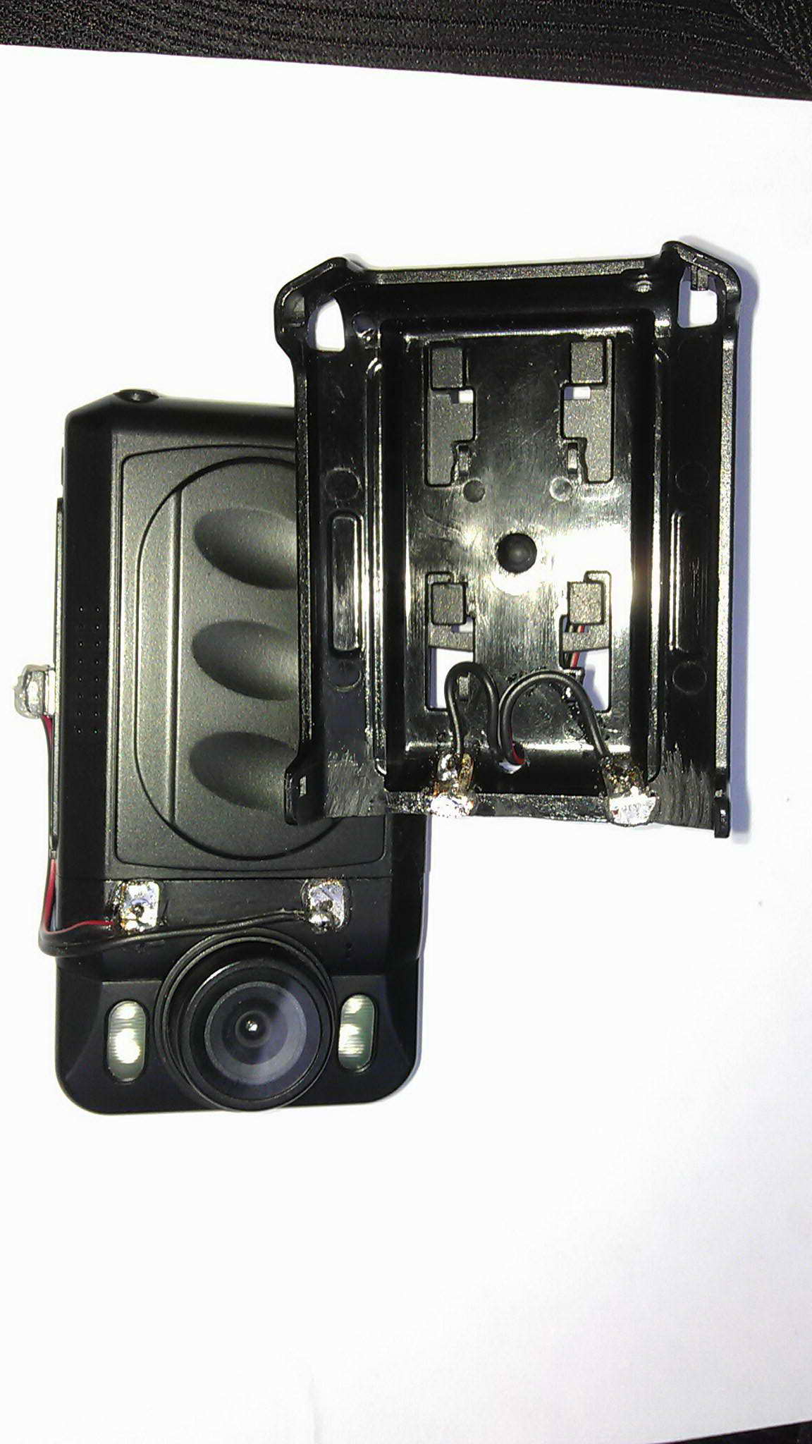

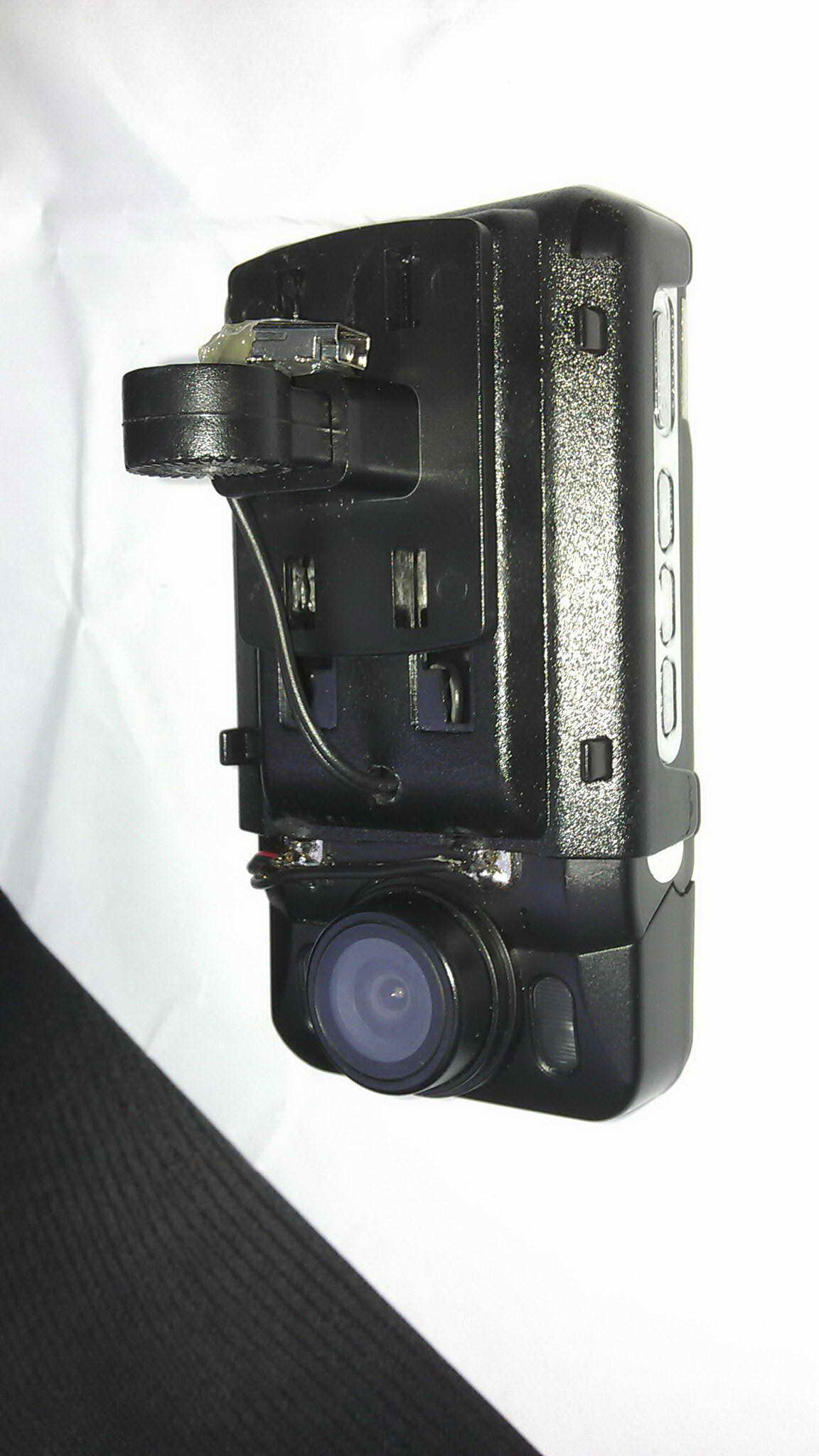

также переделал питание, очень надоело постоянно вставлять провод питания в регистратор.
Понадобилось 4 контакта, 20 см провода, мини юсб мама + папа.
Наступил на грабли : разобрал старую рацию для того , чтоб достать контакты из отсека для батареек. Вплавил их в корпус, а когда пытался припаять к ним провода обнаружил что этот металл не паяется, ну совсем. Не помогли и кардачи, купил у них 3 разных припоя и флюса, все равно не паялось. Пришлось переделать и купить обычные контактные площадки и обрезать их под мои размеры.
Следующим шагом проведу питание от плафона
рабочее положение, видно разъем юсб маму закрепленную клеем из пистолета
видно 4 контактных площадки к которым идут провода. Когда рег зафиксирован в рабочем положении то контакты замыкаются

так я не пойму, на первой фотке это вариант установки уже с переделанным креплением?? если да, то мой непеределанный стоит абсолютно идентично, в том же месте и на таком же расстоянии от зеркала. в чем тогда смысл твоей переделки?
я провел провод питания по стойке и у меня он теперь не заметно втыкается в регистратор. его не видно с улицы и я не снимаю регистратор постоянно.
но сам регистратор таки вещь. снимает обалденно.

не, втыкать ниче не приходиться. питание подключается к разъему который приклеен к крепежу, подключается один раз и забывается.
Питание на регистратор подается как только он вставляется в крепеж.
