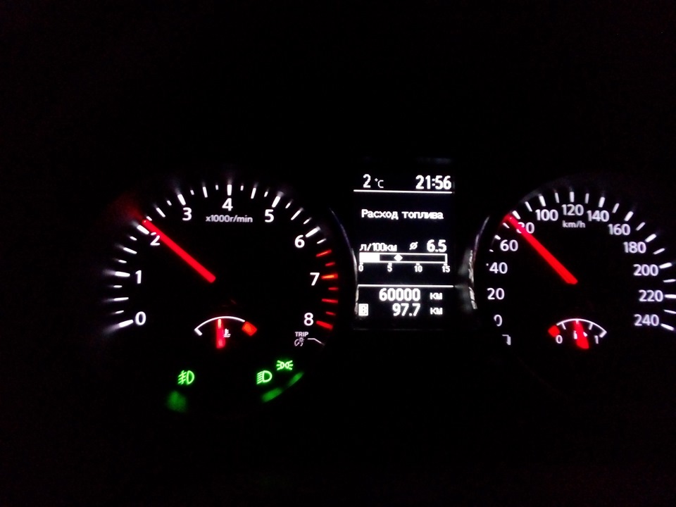

Re: Дневные ходовые огни
Сообщение snap » Сб окт 03, 2015 20:43:33
Так у нас же даже при переключении на дальний иконка ближнего гаснет,если я правильно понял о чем речь !? Значит ближний выключается.

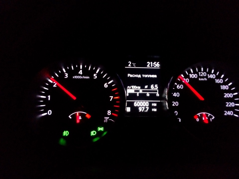

Сообщение snap » Сб окт 03, 2015 22:29:52
А что за иконка ближнего?
Когда поворачиваю морковку на включение света,то у меня загораются три иконки зеленые:габариты,противотуманки и ближний свет

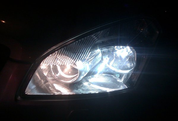

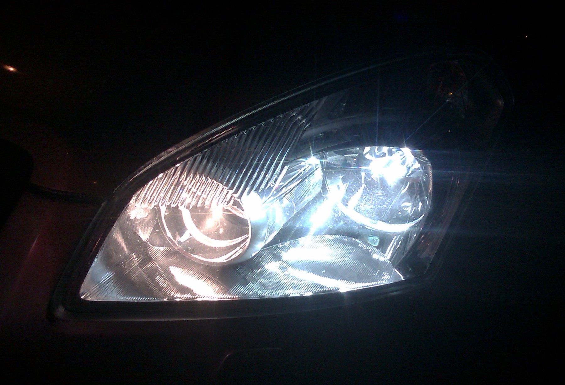

Сообщение oleg_t » Вс окт 04, 2015 11:26:25
levsha писал(а):Можешь сделать фотку как та, спереди, чтобы четко видно было?
По-моему на моей фотке все четко видно, при включении дальнего ближний продолжает светить.
Ксенон штатный.
