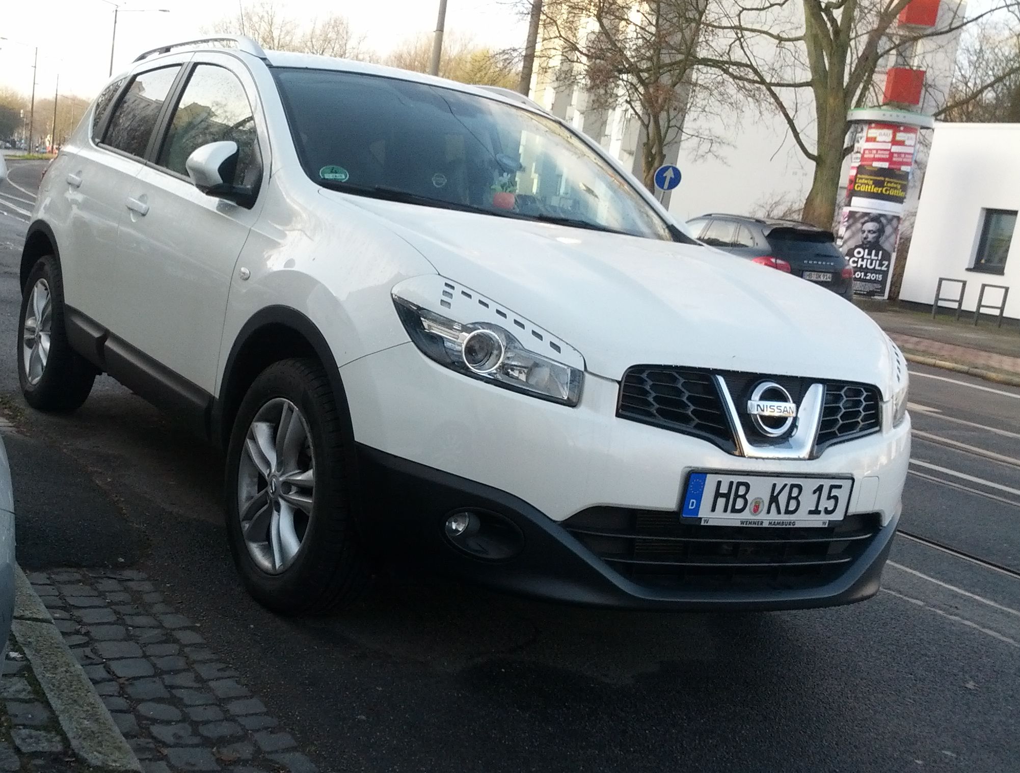

Сообщение vchyrkov » Ср янв 07, 2015 16:40:48
Увидел вот такое в Ниметчине
