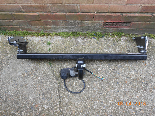

Всем доброго,
хочу купить фаркоп, новый оригинальный со всей проводкой очень дорого,
может возможно установить от другой модели?
тягать собираюсь караван.

oleg_t писал(а):Поставил фаркоп.Отдал предпочтение отечественному производителю, к тому же это оказался самый дешевый вариант.Вариант тут: http://autodels.com.ua/farkops/443_fark ... lJ10l.html
Не берите - плохой фаркоп, поржавел и т.п. Отечественный производитель подкачал.

Хочу фаркоп. Отговорите!!!

производителей фаркопов на кашкай масса , все дело в цене и качестве , монтаж у всех почти одинаковый , есть крюки причепные и не сьемные , если в планах возить за собой тележку постоянно , то советую не экономить на качестве , а если он понадобится раз в два года , то гнаться за самым лучшим не стоит .

Фаркопы, оригинал, есть съёмные и не съёмные. У меня не оригинал, условно-съёмный, т.е. открутив пару болтов можно снять крюк, но за 3 года ни разу этого не делал.
Подключение электрики: в багажнике в левой нише под обшивкой есть готовый разъём (точнее 2, но для фаркопа только 1). ОД также предлагает туда, перед фаркопом, подключать доп.приблуду за доп.деньги. Я не ставил. Фаркоп подключил напрямую к тем проводам, предварительно прозвонив нужные, там есть все, габариты, повороты, стопы, задний ход, задняя туманка. Кстати при включенном повортнике на приборке горит доп.индикатор с прицепом.
