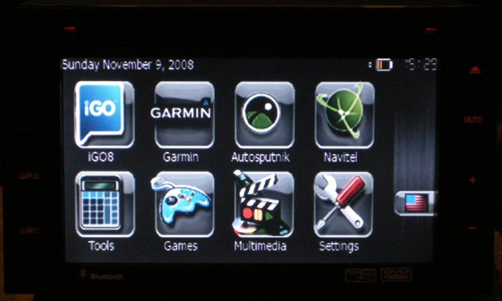

Кстати, окошко справа для просмотра картинок/фоток во время музыки.. Хочу попробывать ради интереса накидать любимых фото... зверушек или машинок например.... або красывых дэвюшек
Должно шикарно получитцо, когда идёт режим СЛАЙД.... и играет в этот момент музыка...

Зараз работаю над тем, чтоб доставить на SD-карту (GPS) и настроить программное меню с иконками для выбора ПО навигации при запуске GPS-режима.

Поставил загрузочное меню выбора ПО навигации при входе в GPS режим... в ней же калькулятор, eBook читалка, игрушки и др. софт (под WM 5.0)

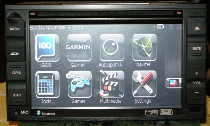

flex писал(а):Тогда включать/выключать подсветку можно буит через тачскрин (на картинке опция LAMP)
Лично я сделал постоянную подсветку кнопок... она и так выключается (когда выключаешь магнитолу через тачскрин), кроме кнопки SRC (которой включаешь магнитолу взад) и подсветки щели DVD.... усё пачти как в штатной
Я правильно понял, совсем отключить подсветку в ней можно только "хирургическим" путем?
Еще я вот о чем подумал... В штатной подсветка клавиш вроде как включается в темное время суток. В этой также, или подсветка горит всегда?

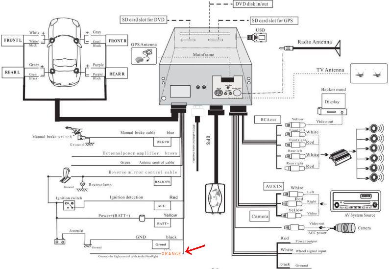

leoric писал(а):Я правильно понял, совсем отключить подсветку в ней можно только "хирургическим" путем?
Нема проблем.. подсветка включается подачей питания на
оранжевый провод (см. схему в прицепе... помечен стрелкой).
Если подсветка не нужна, можно не подключать его или ваще оторвать от разъема... проверено!
leoric писал(а):Еще я вот о чем подумал... В штатной подсветка клавиш вроде как включается в темное время суток. В этой также, или подсветка горит всегда?
Подсветка кнопок и управляется через этот оранжевый провод... не уверен, но (имхо) подсветка на штатной магнитоле горит даже днём (просто она не так заметна из-за падающего дневного света)

flex писал(а):Нема проблем.. подсветка включается подачей питания на
ага, вот это я и хотел узнать, пасиб!

Добавлено спустя 8 минут 41 секунду:flex писал(а):Поставил загрузочное меню выбора ПО навигации при входе в GPS режим... в ней же калькулятор, eBook читалка, игрушки и др. софт (под WM 5.0)
Там, скорее всего, Windows CE 5.0. А WM (Windows Mobile) основан на CE, но включает в себя оболочку и прочие навороты для работы на мобилках. Сорри, я, как программер, не смог не придраться
Кстати, там в GPS-режиме есть отдельный плэер? Меня заинтриговал пунктик Multimedia на скрине.
