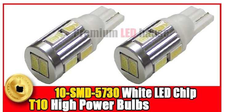

FAT писал(а):я не собираюсь туда 25Вт тулить (3-5Вт), чисто для улучшения визуального вида (имхо)
Ну ты определись, чисто для улучшения визуального вида или чисто что бы получилось эрзац дхо.

FAT писал(а):Спрошу тут, т.к. хочу поставить led в габарит поярче, что бы получилось эрзац дхо. Подскажите пож-та какой максимальный диаметр лампы габаритов? А то заказал одни, приехали и не получилось поставить d=~15мм, просто не влезли. М.б. руки кривые? А то смотрю тонкие у китайцев на 25Вт что для габаритов думаю будет :smile: или 1Вт малюсенькие.
Спасибо.
Чуток не по теме, но я себе ставил Осрам диодные габариты, после того, как поставил ксенон. Китайские диодніе габариты сильно желтыми смотрелись. Новые светят поярче и побелее, но все-равно не использую, как ДХО.

Покатался по городу, полюбовался на кошака со стороны - сзади тянулся по братиславской. Точно хочу не ДХО а типа_заменитель_для_красоты, что бы вся ресничка равномерно светилась и все, вот. Про загород вкурсе, спасибо за ремайндер.
to: Eskulap да, да, вот примерно такие я и хочу что бы равномерно светилась ресничка.

Осрам 1 ватт, цена где-то 150гр пара, на форуме в какой-то теме выкладывал где покупал.

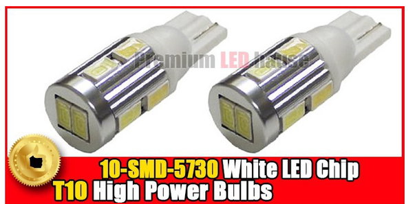

короче заказал такие, думаю d=0,46" должно подойти :smile:

Здається тут же на форумі хтось жалівся, що ставив собі в габарити світлодіодні конструкції типу такої, і одна випала з роз’єму всередину фари, і довелось розбирати фару щоб її вийняти. Раджу пошукати і почитати що саме там було

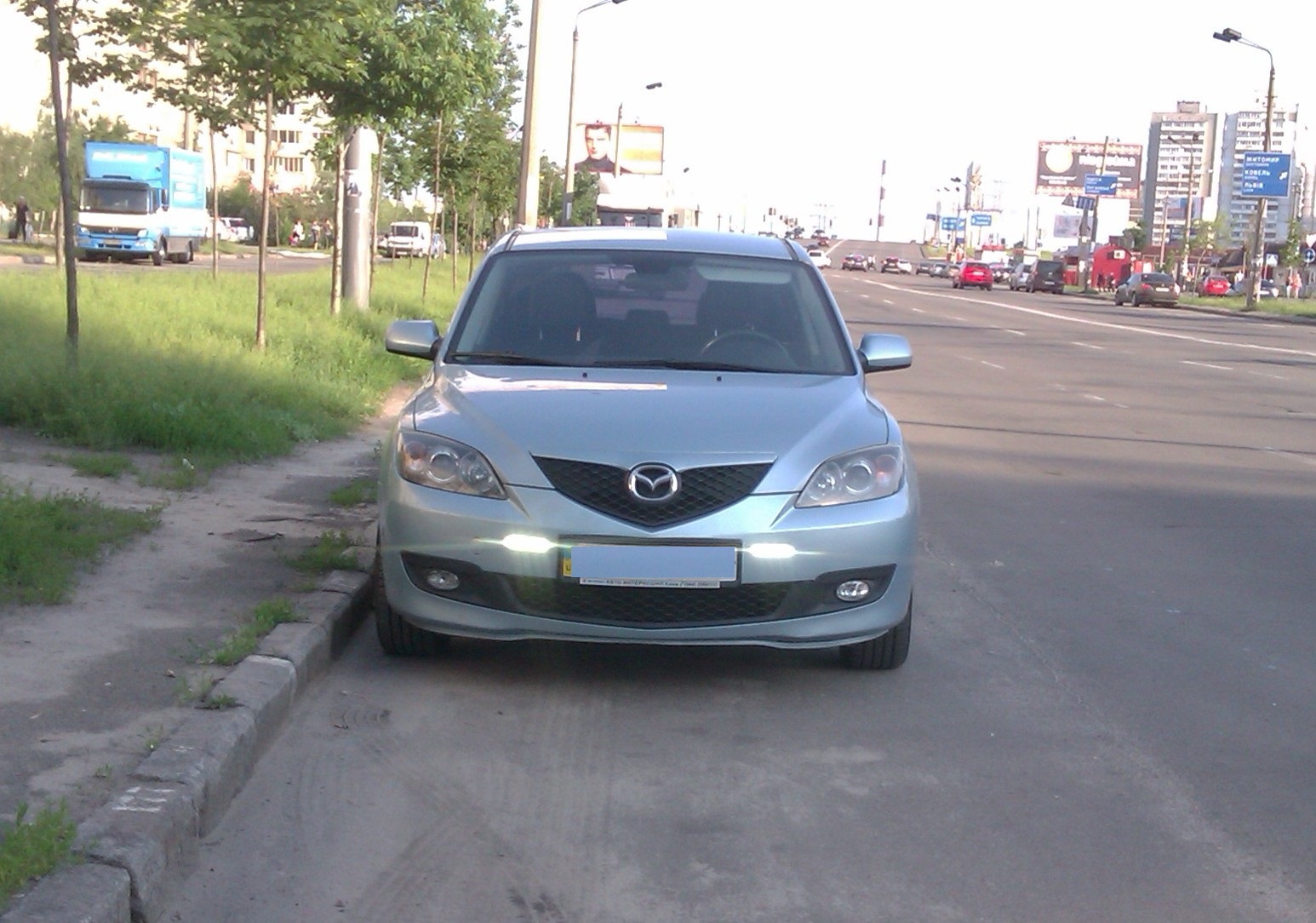

ДХО Philips 2820WLEDX1 которые можно вставить в прорези бампера: http://avtozvuk.ua/info/30648
Оптимальное соотношение цена-качество.

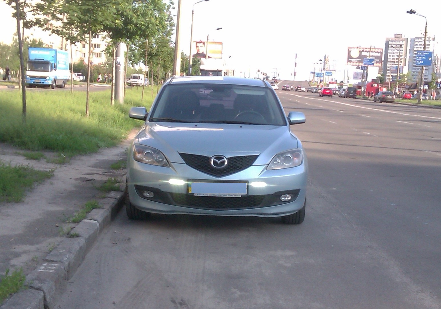

Установил в свою Мазду 3 дневные ходовые огни.
Морока еще та - сделать правильные замеры чтобы было куда уйти проводам, вырезать дырки в бампере, прикрепить фонари сквозь бампер к усилителю, выдвинуть их на 1 см.
Но безопасность - важнее.
Расстояние межди ближними краями фонарей - минимально допустимые 60 см.

Captain Morgan писал(а):ну вот положа руку на сердце, мне не нравится.
А в Мазду особо ничего другого стандартного и не установишь, бампер у нее с уклоном как по горизонтали так и по вертикали, и зазор между бампером и усилителем всего 4 см. Я сначала хотел точечные по 7 штук вдоль каждой фары внизу, но потом понял что они во-первых не влезут, а во-вторых не будут светить прямо.
Мне нравится!
