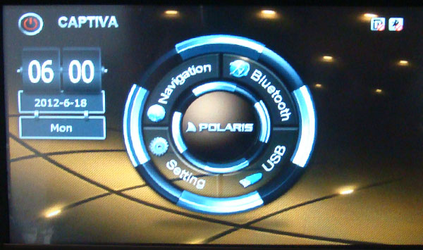

Есть еще одна тонкость, которую я не упомянул. После перепрошивки на версию 120611, при загрузке вместо эмблемы ниссана появилась эмблема "Polaris" а в главном меню в центре также эмблема "Polaris" и в левом верхнем углу справа от кнопки-выключателя написано "CAPTIVA" (как на приатаченной картинке). Лечится это еще одной легкой прошивкой, предоставленной продавцом, которая только меняет эмблемы и названия на "Nissan".

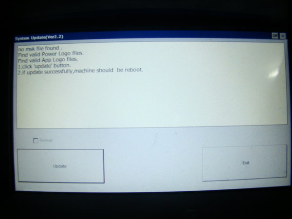

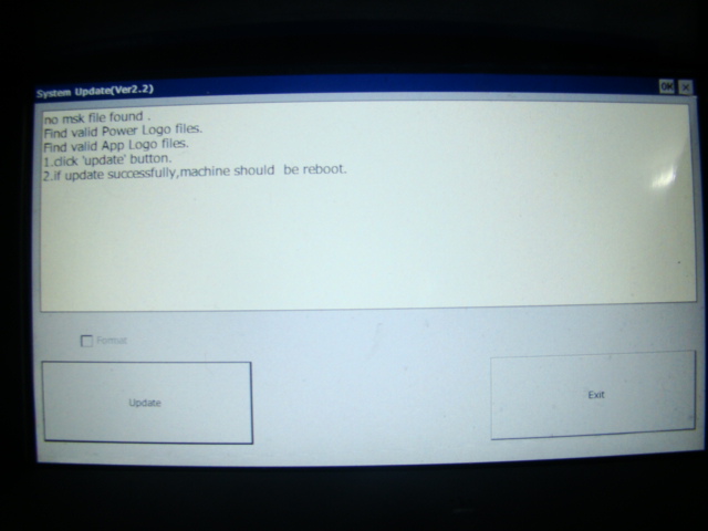

Пожалуйста. MicroSD карту предварительно отформатировать как FAT32 и выложить содержимое архива прямо в корневик карты. После запуска проги, несмотря на сообщение "no msk file found" жать на кнопку "Update" (см. картинку). Перезагрузиться.
