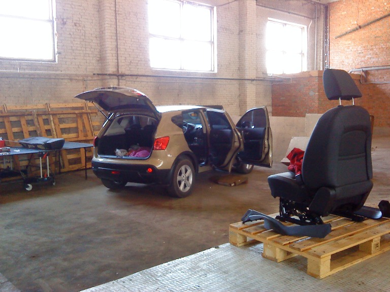

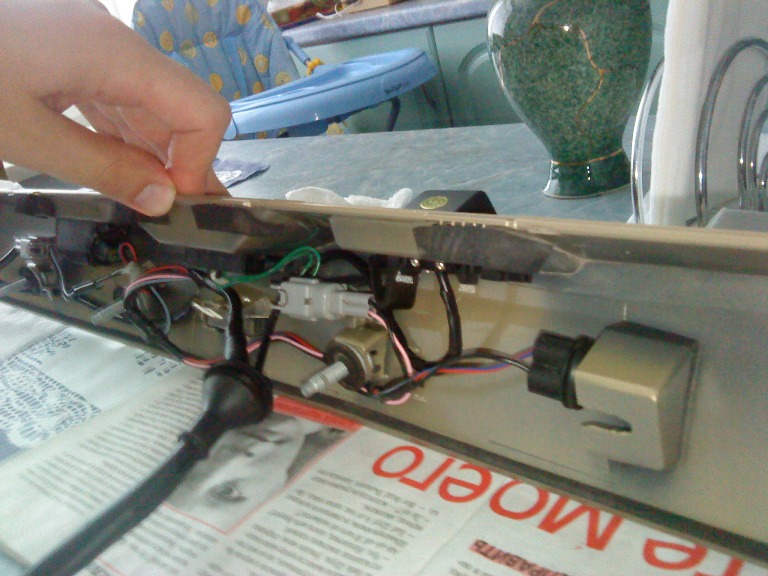

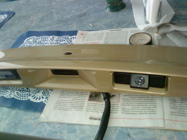

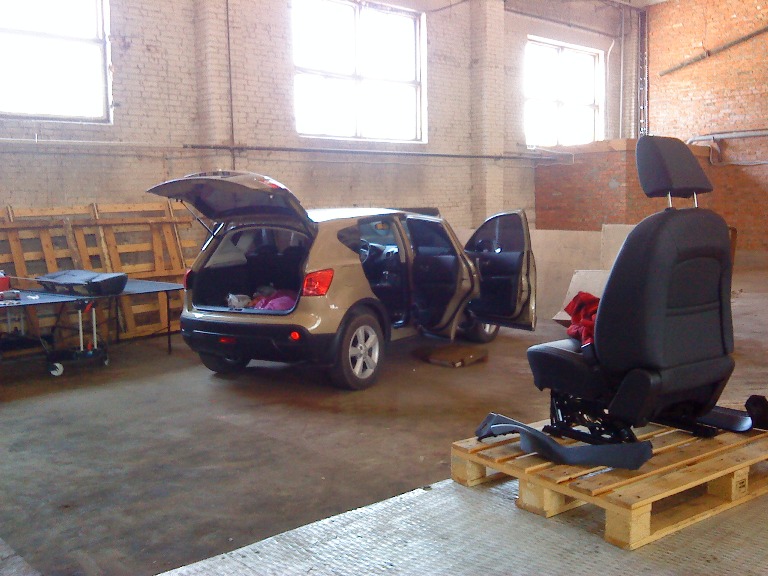

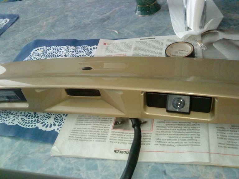

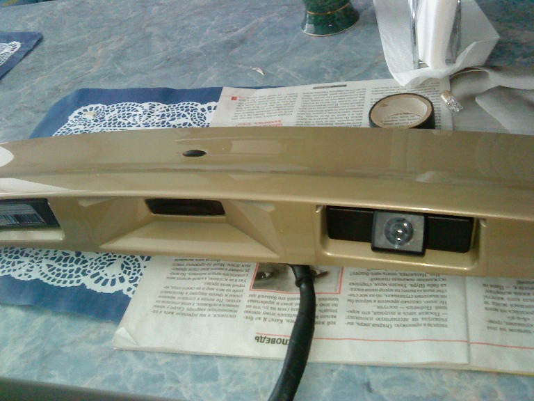

Паралельно с приводом, я устанавливал видеокамеру, т.к. дверь была разобрана, одним махом:
вид спереди
вид сзади
птица гордая...

Технически я готов. Но вот как быть со временем, да и с помещением. Почти все устанавливал на работе, там у меня условия есть.

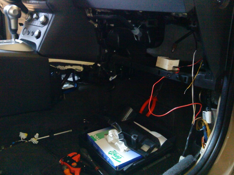

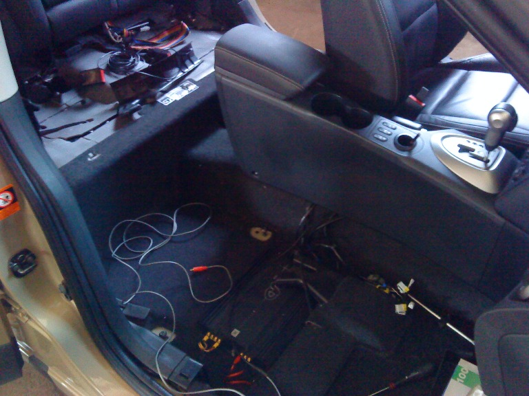

Ведь еще есть сопряжонные работы, такие как , например, прокладка проводки, отнимающая львиную долю времени, ведь нужно разбирать пол машины:

прокладка проводов, в т.ч. и к видеокамере
подключение к модулю сигнализации, что бы открывать дверь с брелока
