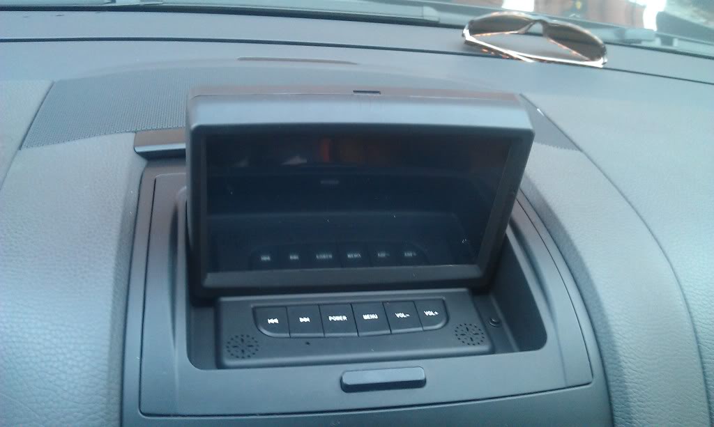

vyk, я сам устанавливал, так что обратиться не к кому.
Вот такая же система на туарег, только с 6 дополнительными физическими кнопками (см. фото внизу), одной из которых ("power") можно выйти из режима часов:
http://www.clubtouareg.com/forums/f45/d ... 68989.html
А вот ролик, где показано как это делается (00:38 - 00:42 сек.):
Проблема в том что на нашем девайсе физические кнопки отсутствуют... Может производитель урезал кнопки в нашем варианте а в интерфейсе этого не учел?

Если сам устанавливал проверь откуда у тебя запитан красный провод и что происходит если его отключить/подключить, при подключенном желтом?
Там и для других моделей есть похожие (открывающиеся, а не постоянно поднятые экраны), кто его знает, может и так. Если его вывести из этого состояния, то прописать альтернативное меню возможно, но обычно вопрос решается снятием и последущим подачей питания...
