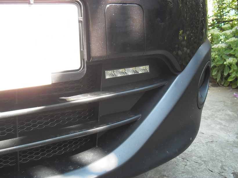

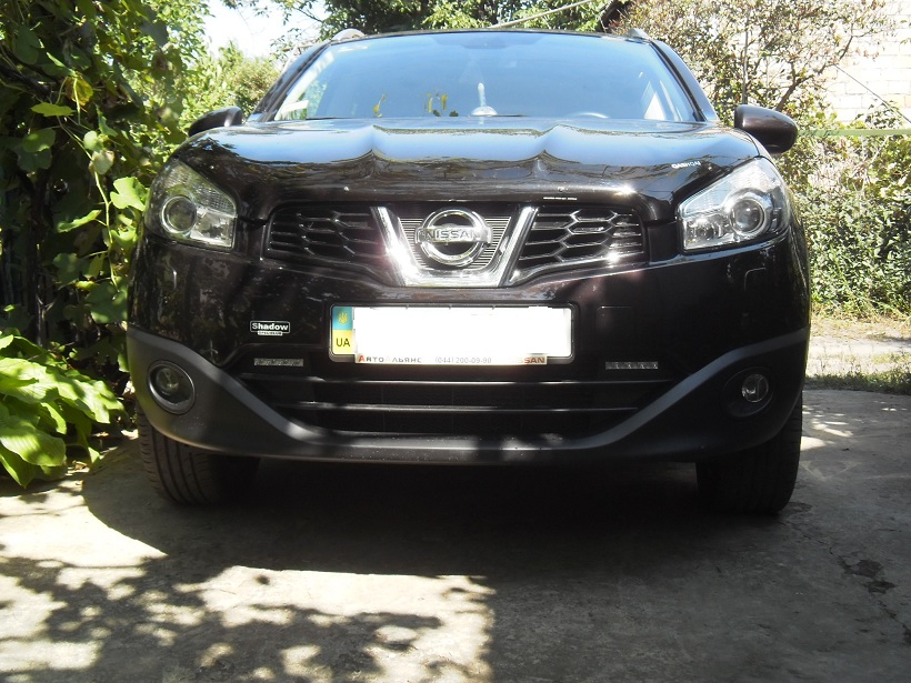

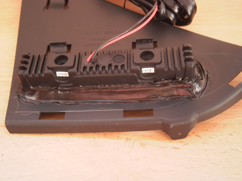

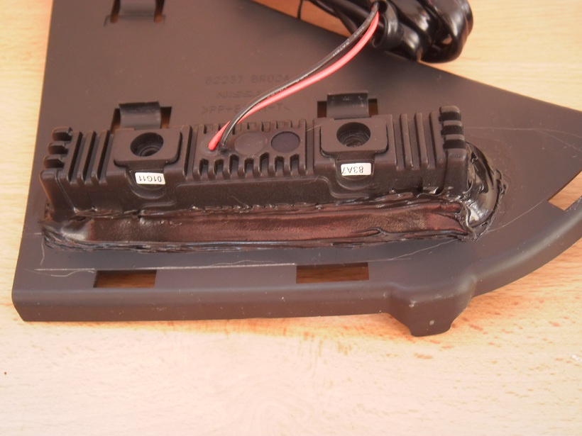

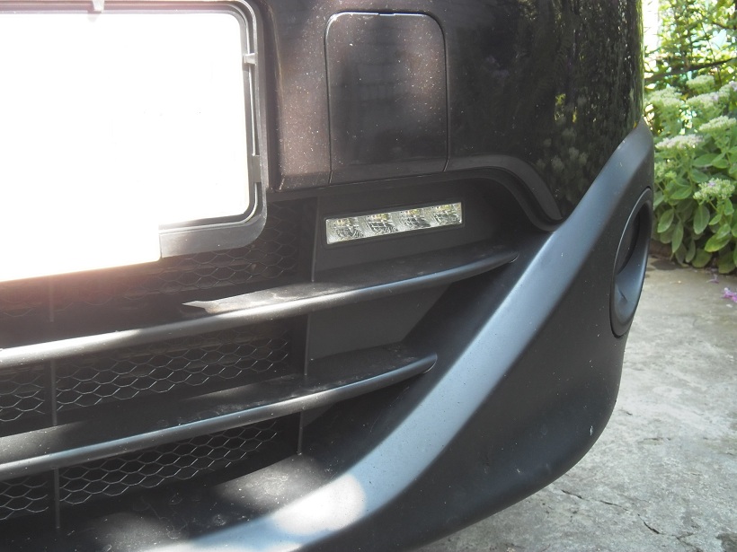

Сообщение Shadow » Вс авг 05, 2012 19:14:54

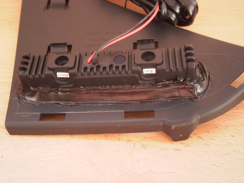

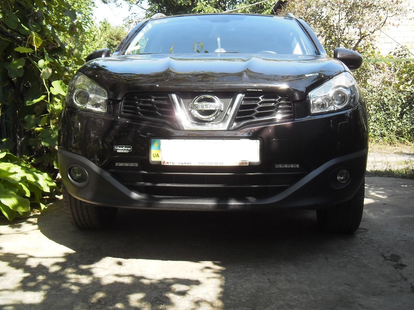

Woolf писал(а):Shadow
Интересует способ крепления, если можно фото с обратной стороны пластины.
Woolf писал(а):Ну где-же долгожданные фото? А то закон примут, а я без ДХО :smile: :smile: :smile:
Woolf, специально для тебя: фото с обратной стороны и фото на авто... :wink:

Shadow,

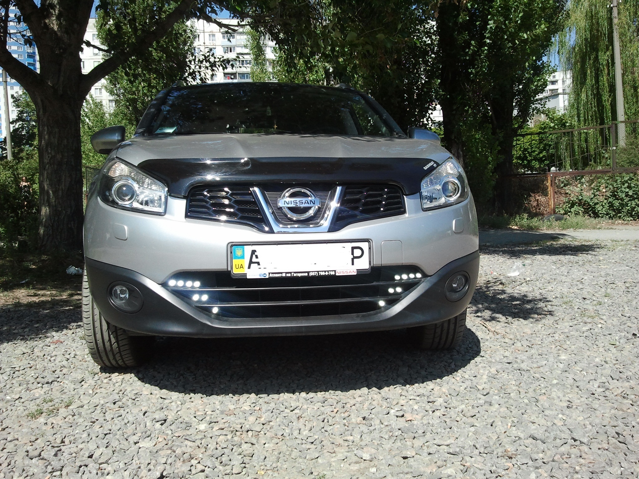

Объясните, а в чем собственно идея - сделать фонари заподлицо с пластиком? Так они все равно в нише решетки стоят и чтобы увидеть разницу с обычной установкой http://qashqai-club.com/bb3/viewtopic.php?f=6&t=10326&start=240#p282312, надо хорошо и хорошо приглядываться...

vyk писал(а):Shadow,
vyk, именно в этом и состояла идея. Можно и обычную установку, можно и верхний монтаж, много чего можно... Я предложил свой вариант и не более... Просто люблю когда красиво....
basket-man писал(а):Shadow
А как шел процесс подключения данных ДХО? Куда врезались, в какие цепи, чем включать их?
basket-man, подключение стандартное 3-я проводами: "+" и "-" на аккумулятор и управляющий провод на габариты. Эти ДХО имеют собственные маленькие "мозги", включаются и выключаются автоматически в зависимости от того, заведен ли двигатель и включены ли фары. Для корректной работы евросвет необходимо отключить.
Re: Дневные ходовые огни
Сообщение Kostya » Вс авг 05, 2012 21:41:15
Shadow
Класс! Очень органично, как с завода.
Сообщение Woolf » Вс авг 05, 2012 21:47:30
Shadow спасибо, заценил.
Единственный вопрос - не мало ли крепления только на силикон, не выпадает ли дрл от вибрации при движении, особенно когда на силикон начнёт влиять тепло от ламп? Возможно стоило приспособить металлические пластины из комплекта с внутренней стороны?
P.S. (я не критикую, а беспокоюсь :wink: )

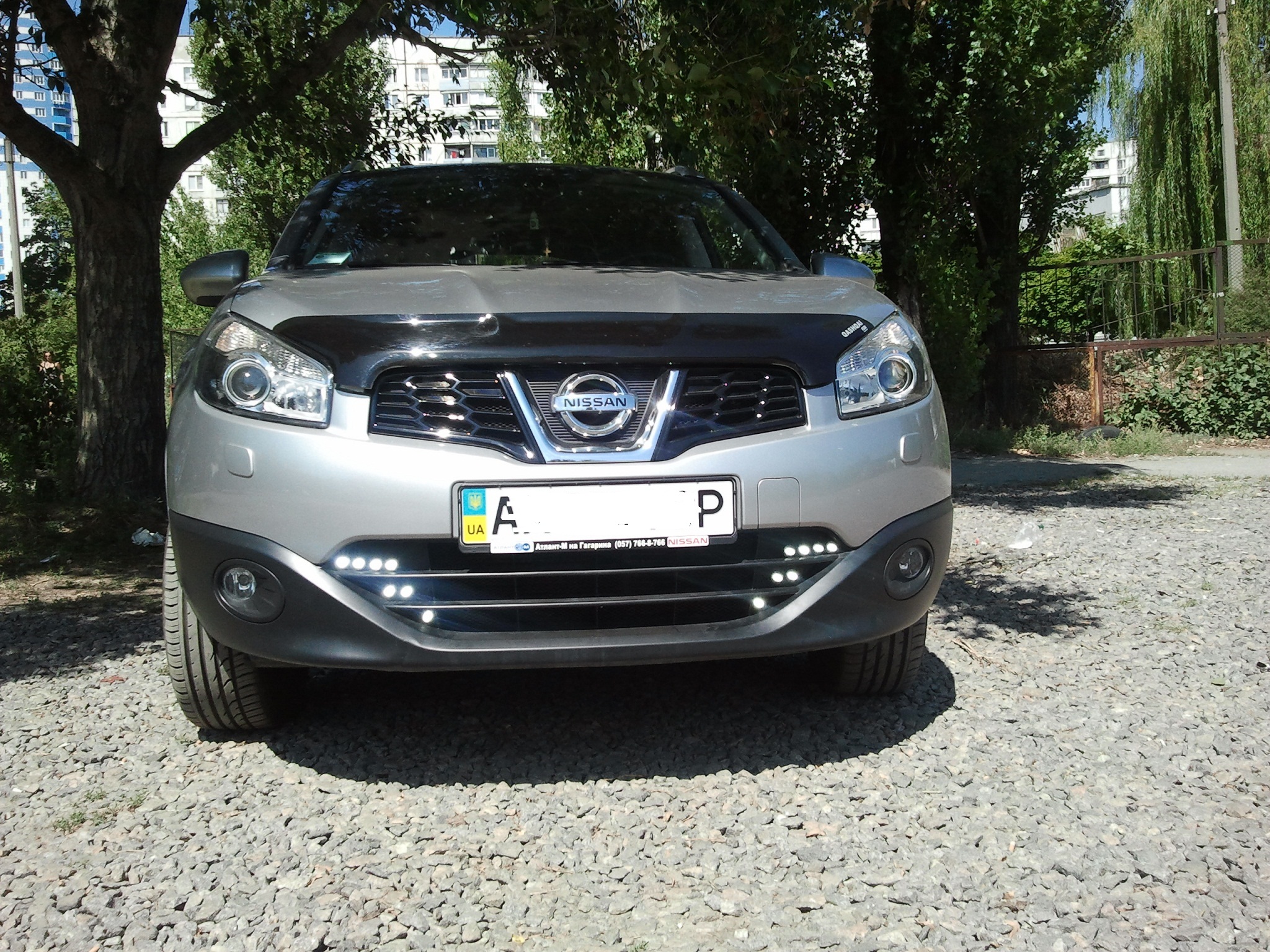

Сообщение siropulo » Пн авг 06, 2012 04:05:46
А как такой вариант?
Сообщение barabaka » Пн авг 06, 2012 08:27:07
siropulo писал(а):А как такой вариант?
На любителя.
Сообщение snap » Пн авг 06, 2012 08:30:49
не обижайся,имхо,аратюнинг :roll:
Сообщение Shadow » Пн авг 06, 2012 09:08:17
Woolf писал(а):Единственный вопрос - не мало ли крепления только на силикон, не выпадает ли дрл от вибрации при движении, особенно когда на силикон начнёт влиять тепло от ламп?
Woolf,
это не силикон, это стекольный герметик. У нас ведь не отваливаются лобовые стекла после того, как машина день постоит на солнце... :wink:
Кроме того сами светодиодные блоки греются не сильно, а в рамку они установлены с натягом т.е. по сути герметик распределяет нагрузку с самой рамкой.
