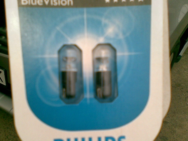

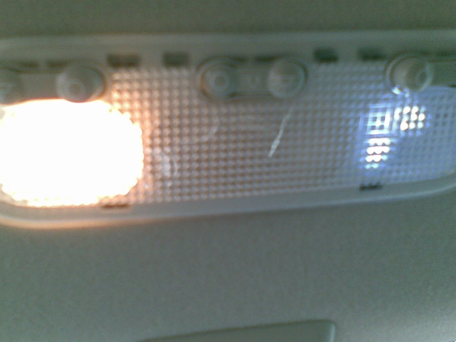

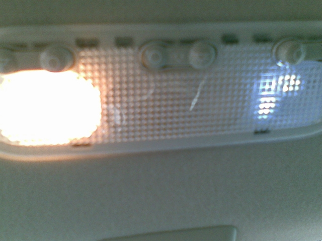

Кста, кому интересно станет: в процессе выбора светодиодов для подсветки ног, прикупил светодиоды в габаритки, вместо стоявших там лампочек, + заменил лампочки в плафонах освещения салона на светодиоды. Результат, имхо, намного лучше, чем было. Целью (по крайней мере замены салонных лампочек) было разгрузить сеть, т.к. именно к этим проводам потом буду коннектиться на освещение ног. Ну, а получилось не только её разгрузить, но и улучшить визуально. Короче, расписАлся... Вывод из проделанного: 1. разгрузил сеть. 2. В салоне стало светлее (особенно сзади). Точка. :smile:

Station писал(а):заменил лампочки в плафонах освещения салона на светодиоды. Результат, имхо, намного лучше, чем было. Целью (по крайней мере замены салонных лампочек) было разгрузить сеть, т.к. именно к этим проводам потом буду коннектиться на освещение ног. Ну, а получилось не только её разгрузить, но и улучшить визуально
Верю, светодиоды намного экономичнее и эстетичнее... маладца!

Сообщение Station » Вт май 05, 2009 10:35:11
NEE_Salvete
25 грн - пара это в габариты (Philips), и 10 грн. за те, которые в плафоны освещения салона. Вообще, выбор велик, надо сказать, есть от 5 до 45 грн! :)
flex
Стопс! Я говорил об габаритках передних фар. Задние фонари я не трогал. Собсно, чего полез туда: после установки ксенона, немного смешно смотрелось - желтые габариты и ярко-белый ксенон. Теперь все в тон!
Светодиоды брал Филипс. Фото выложу сегодня (сейчас нет фотика под рукой).
з.ы. А с задними фонарями ты меня заинтересовал... Сегодня полезу, погляжу, что там за лямпочки такие хитрые... :smile:

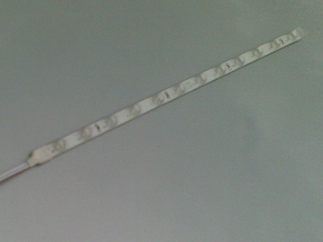

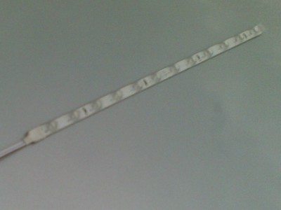

Сообщение Station » Вт май 05, 2009 12:05:09
Не выдержал. Вот несколько фото мобильником...
Это так, для разницы. Кажется что светодиод (справа) светит хуже - ан нет!
Собсно, фылипс
То, что собираюсь использовать для подсветки ног.

ну будем ждать ты как хочешь чтобы при открытии дверей подсветка включалась или все время горела?
Николаевский кот
Сообщений: 538
Пт июл 04, 2008 07:46:16
Откуда: Николаев
Cash on hand: 7.10
Поблагодарили: 13 раз.
Пункты репутации: 11
Сообщение Station » Вт май 05, 2009 14:37:26
NEE_Salvete
Чтобы горела ровно столько, сколько горит подсветка салона, ну, и чтобы алгоритм завёлся-погасло сохранился, естессно :) Потому и буду коннектить к проводам салонного освещения.
