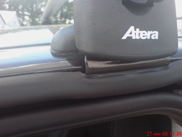

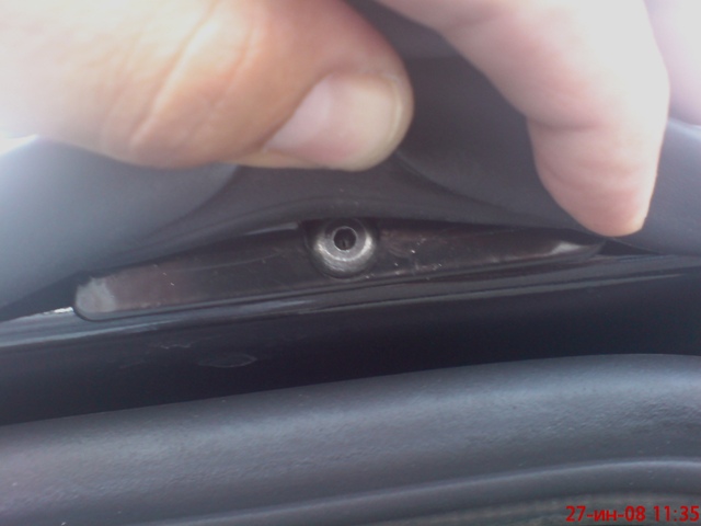

Крепится точно так же, как Ниссановский. Одно только мне не очень нравится, что нужно подрывать уплотнитель двери для того, чтобы поставить стойку багажника и прикрутить в ту самую дырочку которая под уплотнителем. Но а с другой стороны стоит очень плотно и надежно, а поскольку еще и прикручен к кузову никто не сп...ионерит и на скорости не сорвет с крыши вместе с боксом - это точно! :D

Не, когда снимется багажник, конечно уплотнитель приклеится на свое место, а сейчас уплотнитель находится поверх стойки багажника, которая прикручена к кузову. Кстати , уплотнитель приклеен на двухсторонний скотч. Завтра выложу фотки.

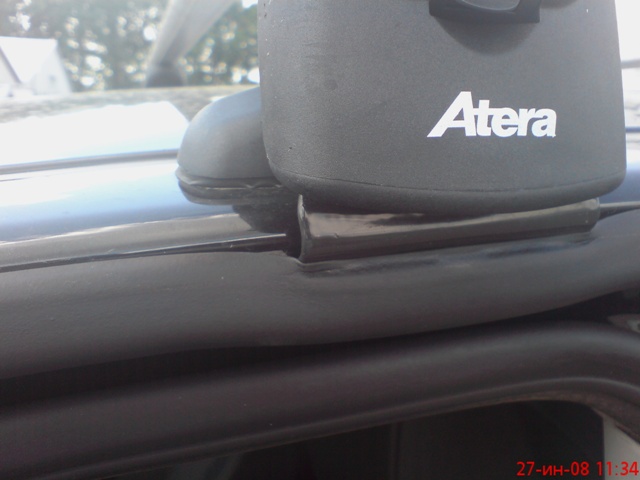

Извините за задержку! Пожалуйста фото.

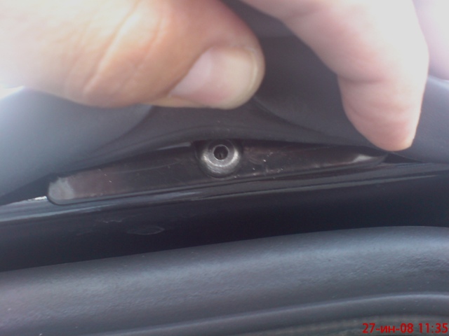

А это та самая заветная дырочка под уплотнителем в которую прикручивается стойка багажника.
Вот так он стоит на крыше.

И кто это додумался что-то там подрезать? Уплотнитель ПОДРЫВАЕТСЯ и опора багажника ставится под уплотнитель. См. мои фото выше. Потом, когда снимается багажник уплотнитель приклеивается на место при помощи кусочка двухстороннего скотча.
