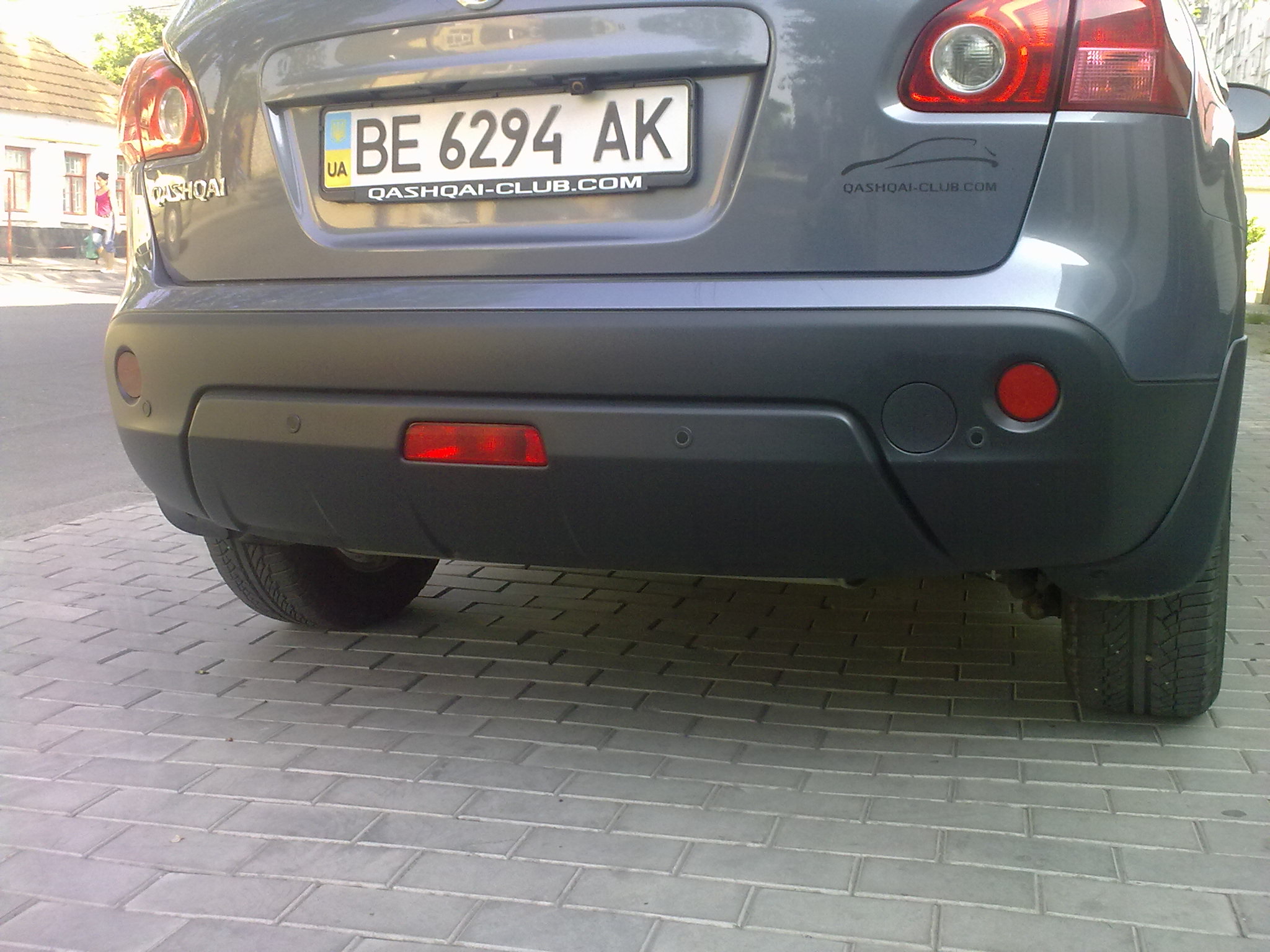

Вот так вот, "нештатно", у меня установлен "ниссановский" парктроник

proton писал(а):это штатно)
нет. это скорее по рекомендации "кобры", а штатно - это так

Сообщение proton » Вс июл 01, 2012 22:24:39
установил парктроник Cobra на перед и на зад)
Работает превосходно)
На днях выложу фото)

Скажите, кто ставил парктроник в штатные места - там выштамповка с внутренней стороны бампера под него есть? Или нужно линейкой вымерять?
Re: Есть владельцы с родным парктроником?
Сообщение bykovdima » Пн июл 02, 2012 08:01:00
barabaka писал(а):там выштамповка с внутренней стороны бампера под него есть?
скорее всего нет

Сообщение proton » Пн июл 02, 2012 09:11:42
barabaka писал(а):Скажите, кто ставил парктроник в штатные места - там выштамповка с внутренней стороны бампера под него есть? Или нужно линейкой вымерять?
в заднем бампере в пенопласте есть.
Но установщик поставил по рекомендациям Кобры, хотя считает, что правильнее было ставить в штатное место.
В переднем нету.
