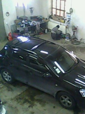

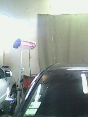

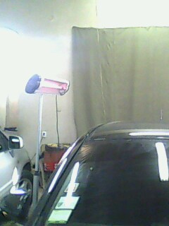

Чтобы не поломать клипсы молдинга прогреваем крышу.

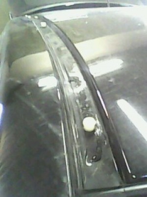

Снимаем декоративный молдинг на крыше и по шаблону отмечаем места для сверления дырок под кронштейны.

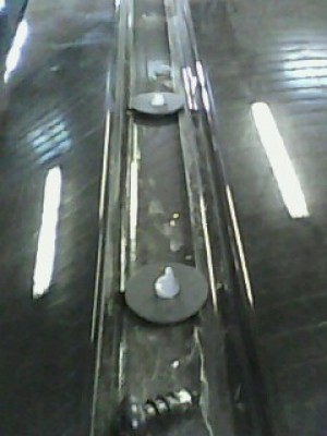

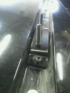

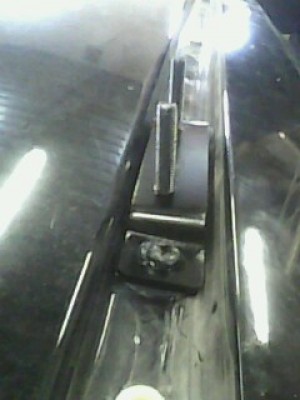

Устанавливаем кронштейны под лапы рейлингов.

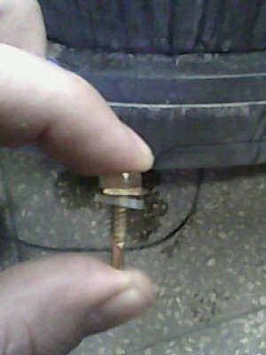

В просверленные дырки под уплотнительные резиновые шайбы (идут в комплекте) для защиты от коррозии и на всякий случай заложили по капельке силикона.

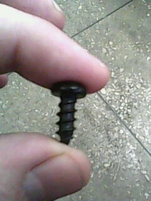

Саморезы, шедшие в комплекте не впечатлили.
Вместо саморезов, которые шли в комплекте поставил самонарезные анодированные болты.

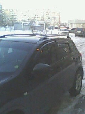

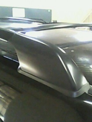

Ставим рейлинги, одеваем декоративные колпаки и все.
Вид сверху.

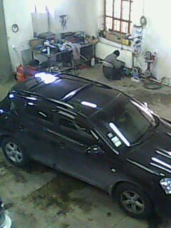

Вот так они смотрятся на машине.

Серёга, поздравляю! И можно ещё фото Кошака в профиль, чтобы машинка полностью в фотке была. Интересно на пропорции посмотреть.

Вадик! Завтра сфотаю и выложу. И попробую не телефоном, а фотиком. А по поводу пропорций так мне кажется что за счет рейлингов как бы зад машины приподнялся. Без них за счет заваленной линии крыши казалось что машине под зад пендаля дали :smile: А теперь кажется что она как то вроде приподнялась. Но это только может мне так кажется!
