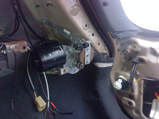

Интересно было бы взглянуть на устройство этого дела....

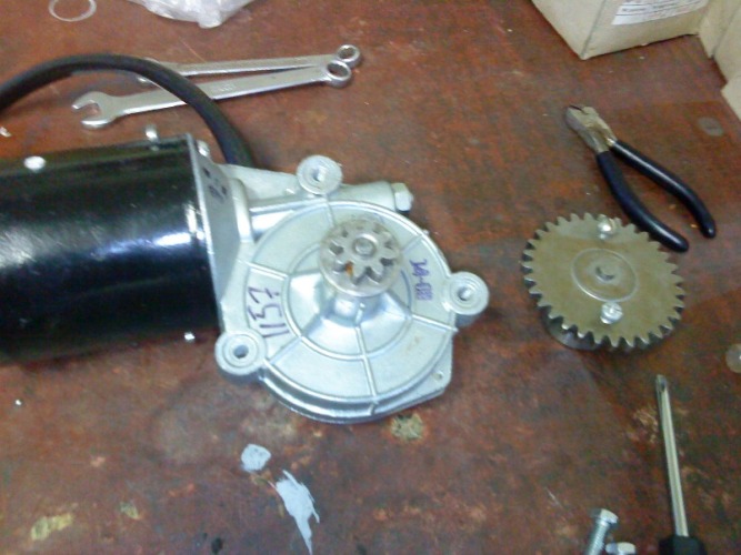

Нет, такие варианты я не рассматривал. Точнее рассматривал, но отверг. Вот почему. Такой привод подойдет для правой руки деда мороза, что бы он на Новый Год махал вашим гостям. Ну или для крышки бардачка. Из готовых решений-это привод открытия гаражных ворот. Но! И там усилие меньше, чем нужное для закрытия двери багажника! Хотя сам привод потянет. Бродя по дебрям Нета, я познакомился с парнями, из Российской глубинки, которые делали тоже привод, но сначала гидравлиеский, неполучилось, затем пневматический. Они были в затруднении. Все это я посмотрел и принял решение-работать по своему плану. Который я успешно реализовал.

А куда ж ты такую балямбуху спрятал?
Под пластиковую панель.

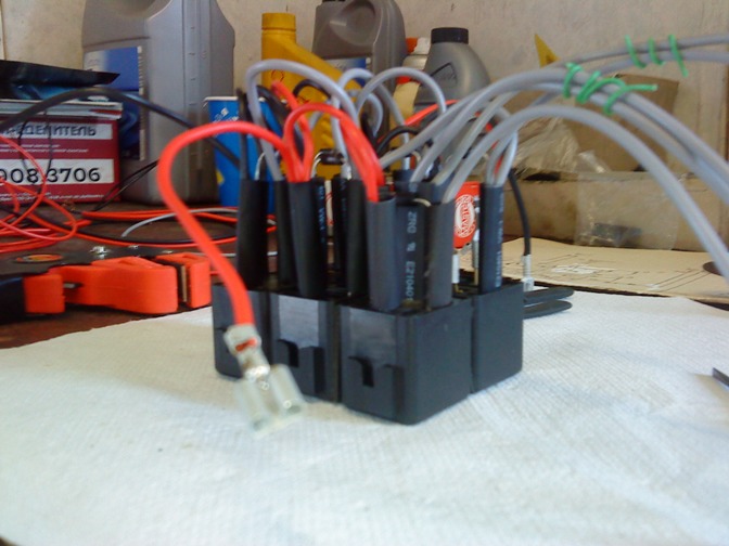

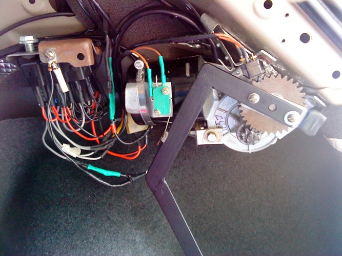

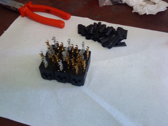

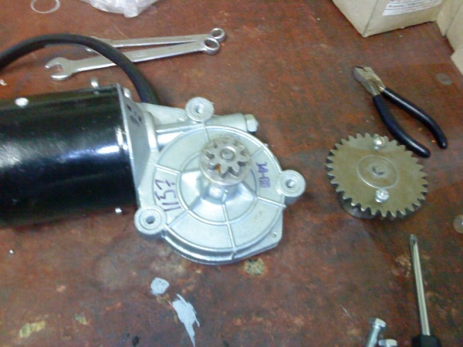

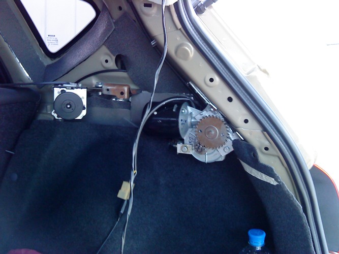

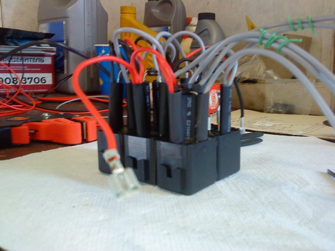

Еще несколько фото
вид изнутри
более менее законченный вид привода
без релюшек никуда
обвязка

Устройство само по себе не опаснее стеклоподъемника, насчет пальцев-незнаю, непробывал, насчет человека-упрется и отключится. Для этого там присутствует тепловое реле, которое при повышении нагрузки отключае привод.
Вообще в заводском исполнении, (зачастую), идет сервопривод, а не електропривод, который имеет обратную связь, как раз для безопасности. Также они могут бить обучаемые, например у вас гараж низкий, и вы регулируете высоту открытия (обучаете), так есть в Туареге, например. В Х5-6 для Американ. рынка, например, открыть багажник можно с вод. места, а вот закрыть-нужно выйти и нажать кнопку на торце багажника, что бы видеть, нет ли кого. Ну вообщем Американцы. А вообще лежачего больного я не вожу в багажнике, поэтому не заморачуюсь с безопасностью.
