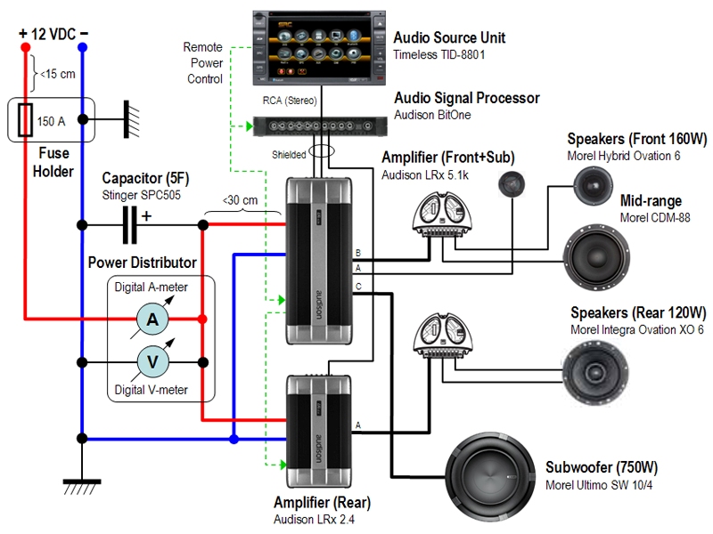

В прицепе обновленная схема комплекта (окончательный вариант)...

Наконец-то приехал второй усилитель (LRx 5.1k).... ура!!! :leb:
Осталось дождаться саба и проца... и будет полный комплект 8)

Вопрос: почему решил ставить трехполосный фронт? Изначально на картинке вроде только твиттер и мидбас... У самого морелы стоят, вот потому и интересуюсь.

gulco писал(а):почему решил ставить трехполосный фронт? Изначально на картинке вроде только твиттер и мидбас... У самого морелы стоят, вот потому и интересуюсь.
причины две.... во первых, 3-канальный усилитель LRx 3.1k в страны СНГ не завозится и не будет даже в планах. Вместо него пришлось купить 5-кан. аналог LRx 5.1k (о чём теперь нисколько не жалею) и другой более крутой проц BitOne... так вот чтобы задействовать все канальные пары (А, В и С) изменил схему фронта на 3-полосную, что изрядно улучшает и выпрямляет его АЧХ в области СЧ (где наши уши наиболее чуйствительны к детальности и качеству звучания).
Во вторых, поканальное усиление (ВЧ и СЧ-НЧ) в фронтальной зоне и возможность задействовать 7 каналов (из 8-ми возможных) в BitOne дают полную свободу и гибкость в настройке фронтальной акустики и саба (37-пол. эквалайзер на каждый канал, временные задержки сигнала, полосовые фильтры до 8-го порядка, восстановление искаженного сигнала в синусоиду и т.п.).
Кроме того, этот проц имеет дополнительные цифровые и аналоговые (AUX) входы для подключения любой периферии в аудиосистему.
спасибо! Будем ждать твоих впечатлений )
