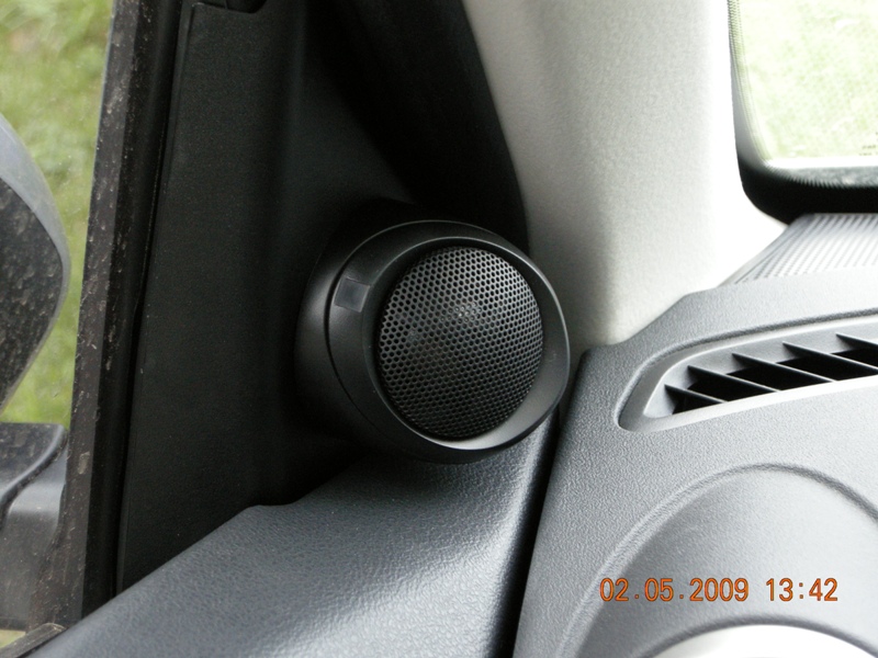

Извените,в комплектации без пака 4 динамика?в дверях?
А в паках?где еще 2 динамика располагаются??

Сообщение flex » Ср май 20, 2009 18:32:19
amusasimaru писал(а):Извените,в комплектации без пака 4 динамика? в дверях?
в непаках да... и все четыре в дверях.
amusasimaru писал(а):А в паках?где еще 2 динамика располагаются??
В паках 6 (2-полосный фронт + обычный тыл)... 4 вуфера в дверях (фронт и тыл) + 2 твиттера (фронт) на торпеде под лобовым стеклом в углах (возле передних боковых стоек, под решетками)

Сообщение amusasimaru » Ср май 20, 2009 18:51:03
В непаках под решетками пусто?можно твиттера втыкнуть?

Сообщение flex » Ср май 20, 2009 19:43:57
Не знаю, у меня текна-пак... решетки легко снимаются с клипс, можешь сам проверить что там под ними :wink:

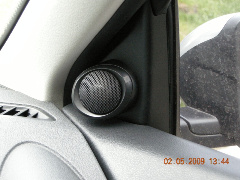

Сообщение Мацони » Ср май 20, 2009 20:26:37
Можно врезать прямо в решетку. У меня так. Дело в том, что там не сетка, а бутафория, там даже дырок в якобы сетке нет. Поэтому я врезал твитера прямо в заглушку. А в Паках сетки.

Сообщение flex » Ср май 20, 2009 21:18:27
Мацони писал(а):Можно врезать прямо в решетку. У меня так. Дело в том, что там не сетка, а бутафория, там даже дырок в якобы сетке нет. Поэтому я врезал твитера прямо в заглушку
+1
Либо, как альтернативный вариант, твиттеры можно врезать в угловые накладки передних дверей... у меня сделано так 8) Очень желательно ориентировать ось излучения как можно ближе (по углу) на слушателя... и акустическую проводку от кроссовера легче делать, так как обе головки (и сам кроссовер) установлены в пределах двери (а тянуть провод под торпедой к твиттерах в заглушках под лобовым наверно геморно без снятия бардачка, рулевой колонки и т.п.)
Единственный нюанс... снимать накладки с клипс надо мегаосторожно, уж очень хлипкие эти клипсы, особенно у основания в накладке.
Если конструкция обоймы твиттера не позволяет установить в накладки, тогда лучше в заглушки на отражение от лобового (как у Мацони)
