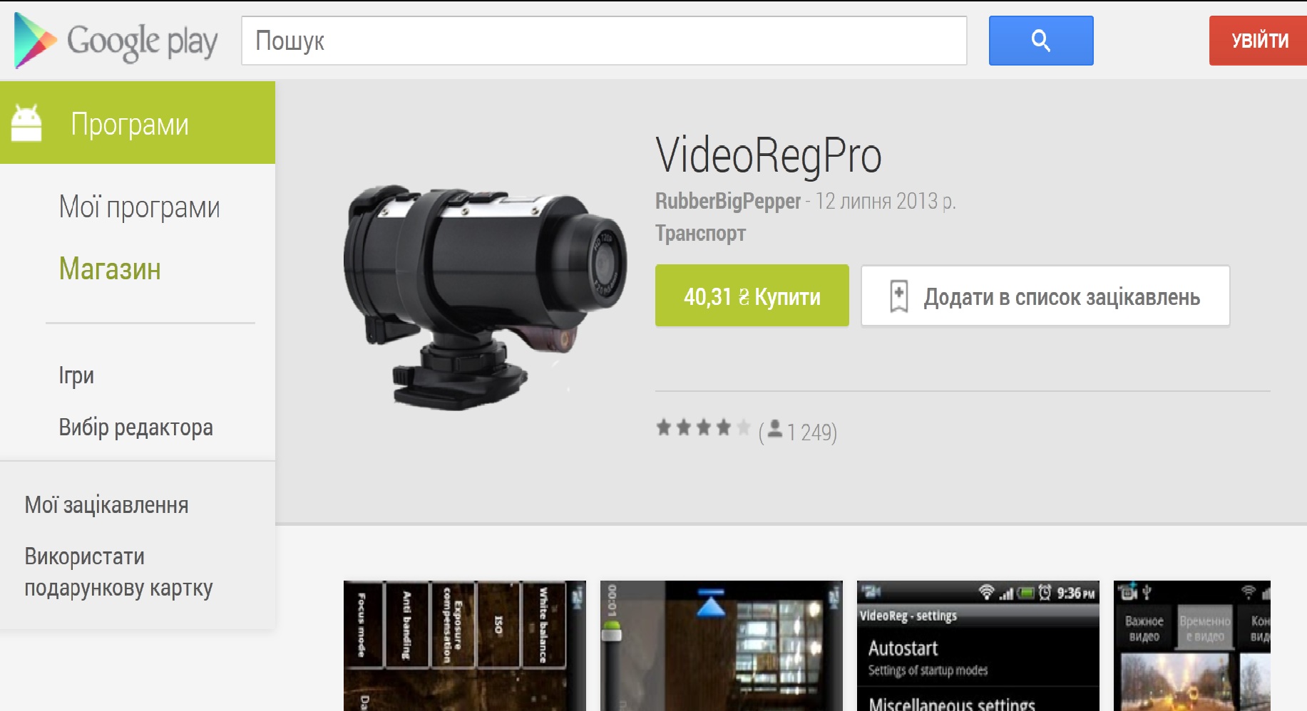

Eskulap писал(а):
Ghorgh писал(а):Eskulap эту запись ты телефон снимал? Если да, то какие настройки видео в смарте ты настроил? У меня получается хуже качество, а камера 8Mp.
Да, 2-я галактика, прога "видеорегистратор" (платная, но недорого), кадр 1280х720 поток 5 или 8 Мб/сек (фул ХД не ставил - так угол обзора меньше)
Это та что за 40 Евро?

Сообщение Eskulap » Ср июл 24, 2013 17:22:01
Ghorgh писал(а):Это та что за 40 Евро?
:shock: :shock: :shock:
40 гривен!!!

Сообщение Ghorgh » Чт июл 25, 2013 01:05:09
40 гривен!!!
Спасибки, я уже понял 4,95 USD :D , прикольная прога, наверное куплю сегодня :D

Сообщение Eskulap » Чт июл 25, 2013 15:42:42
Ghorgh писал(а):Спасибки, я уже понял 4,95 USD :D , прикольная прога, наверное куплю сегодня :D
Только учитывай, что качество видео зависит не только от програмулины, а и от самой камеры+матрица в смарте...
Прога прикольная, есть множество параметров настройки записи - видеопоток-разрешение-координаты-звук- включение при движении..........
