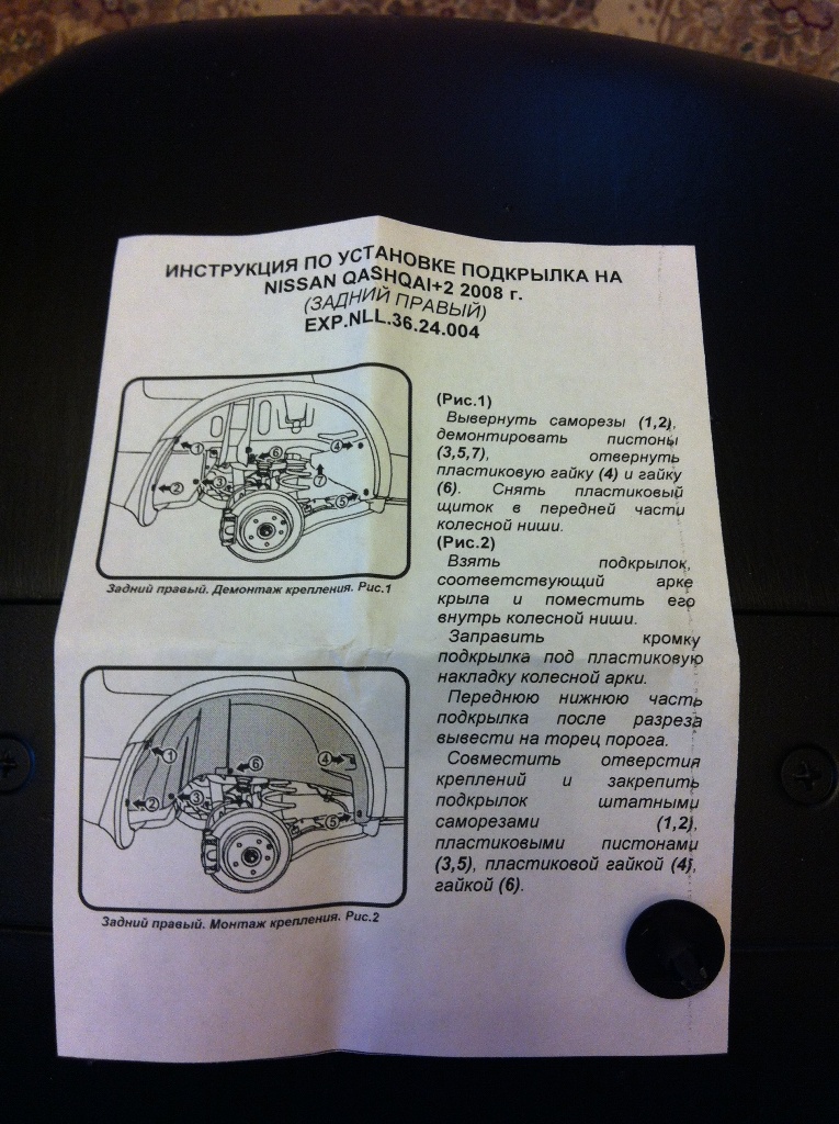

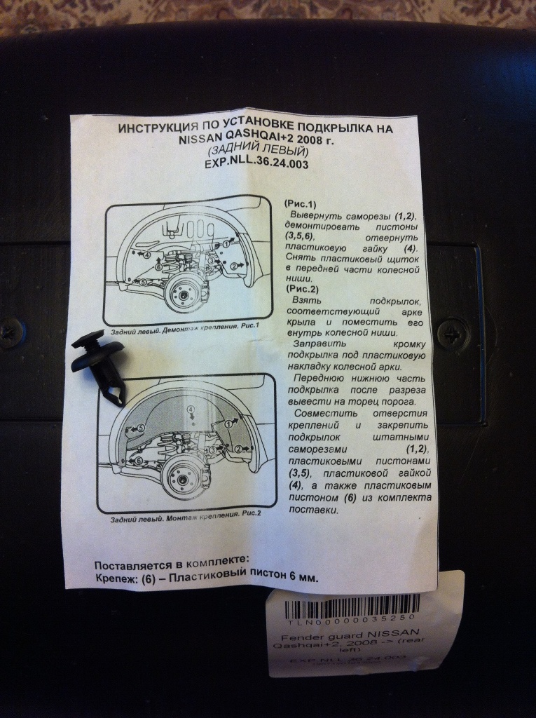

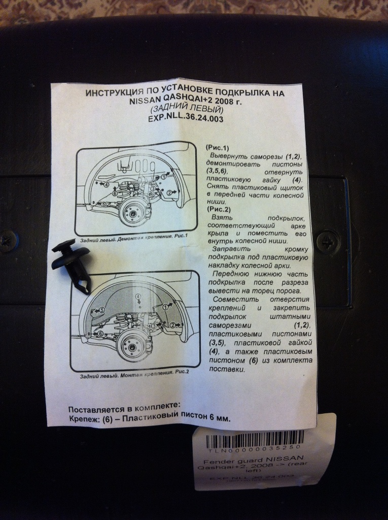

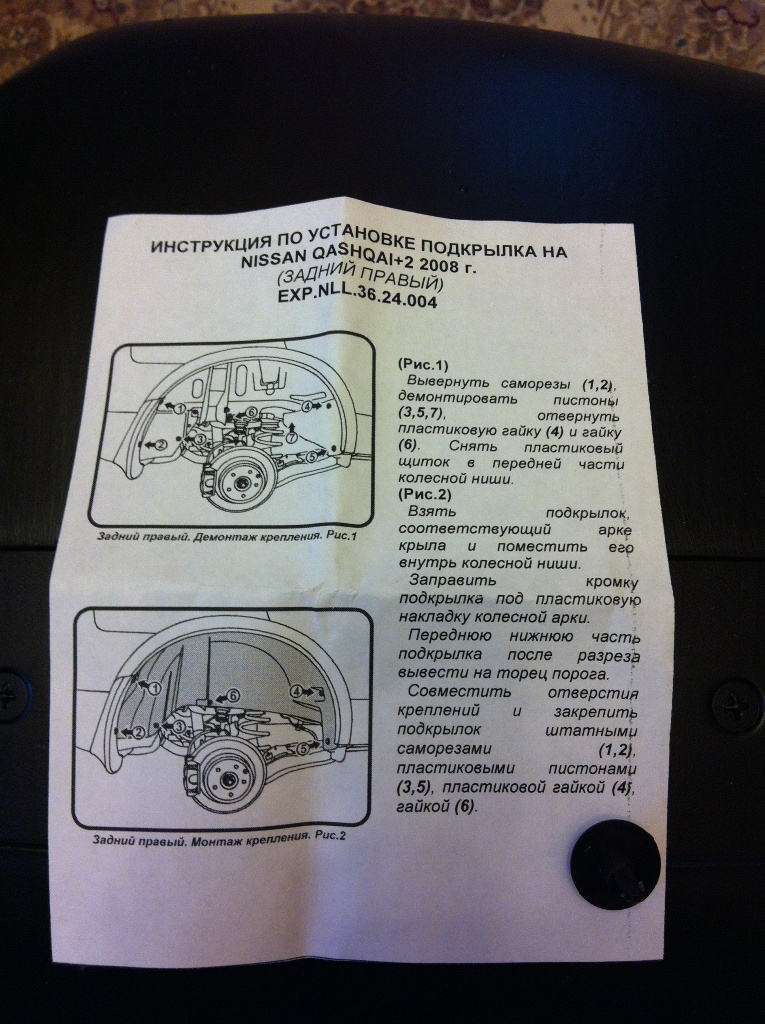

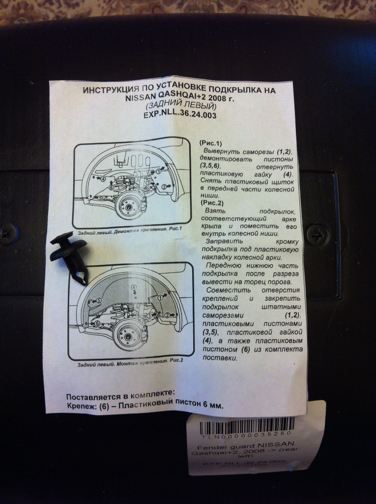

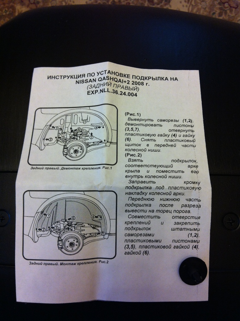

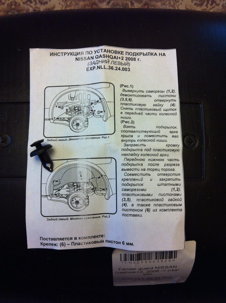

В правом локере не оказалось крепежа, на что продавец со мной подошёл в лавку, купил и отдал мне этот самый недостающий пистон. Уже дома, разобравшись с инструкциями, закралось сомнение. Дело в том, что в инструкции речь о крепеже в комплекте правого локера не идёт, но на самом локере вместо одной дырки в районе основания горловины бензобака - две. Думаю, таки с правым не должно ничего идти, но лишним по-любому не будет.

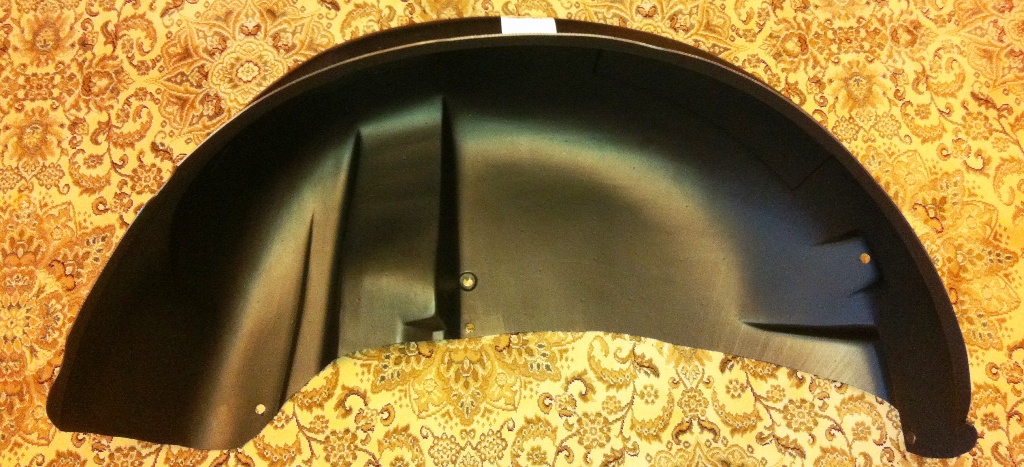

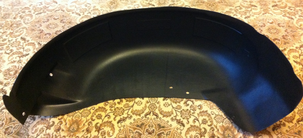

По виду локеры отлиты качественно и должны встать на родные крепления, аки дети малые в школу. Я так думаю, что и сам справиться смогу. Погодку бы посуше на какие-нибудь из выходных, а там делов на 1-2-3! Самое долгое - отмыть и высушить арку и нанести на неё какую-нить резино-битумную хрень для форсу бандитского. Кстати, пощупал у них же поддоны и коврики Novline - качество отличное, не хуже моих польских. Но, дырки в водительском всё равно бить не буду... 8)

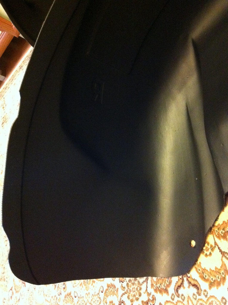

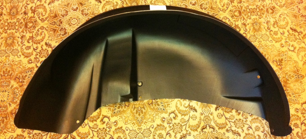

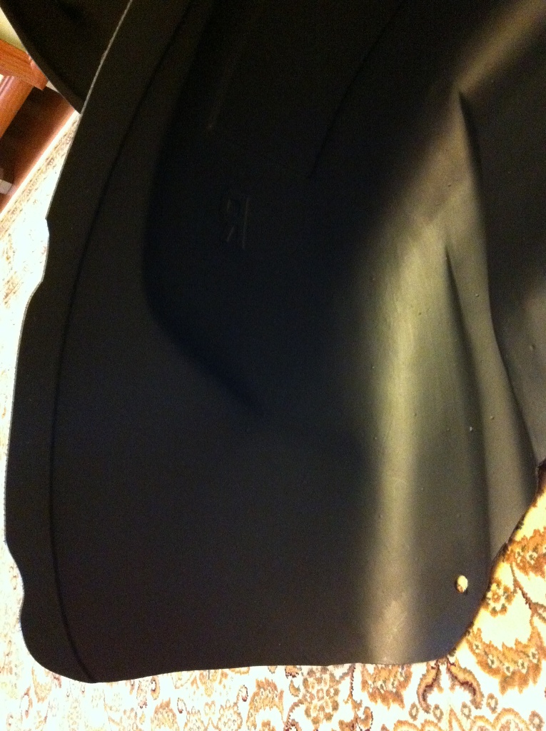

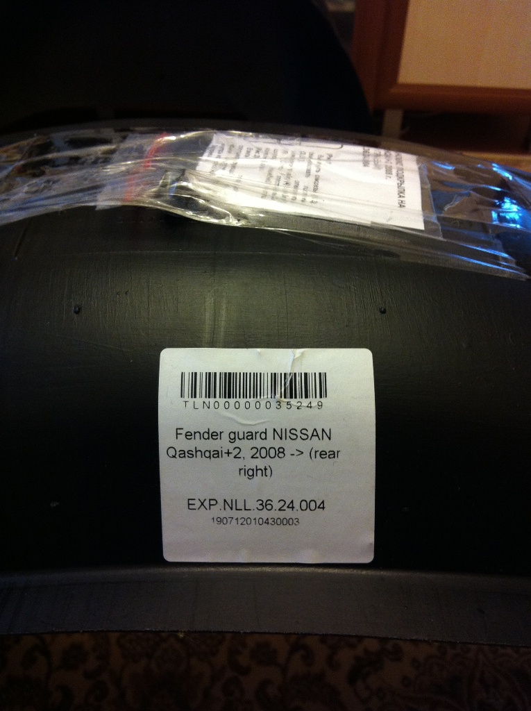

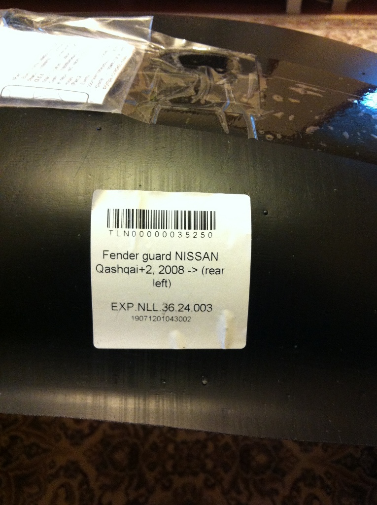

Итак, фото локеров. Процесс установки будет немного позже...

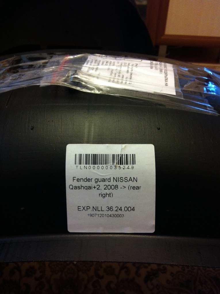

Правый

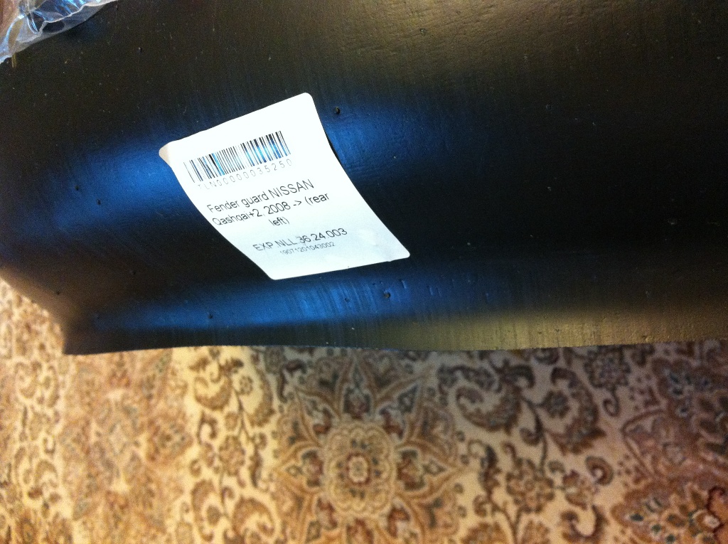

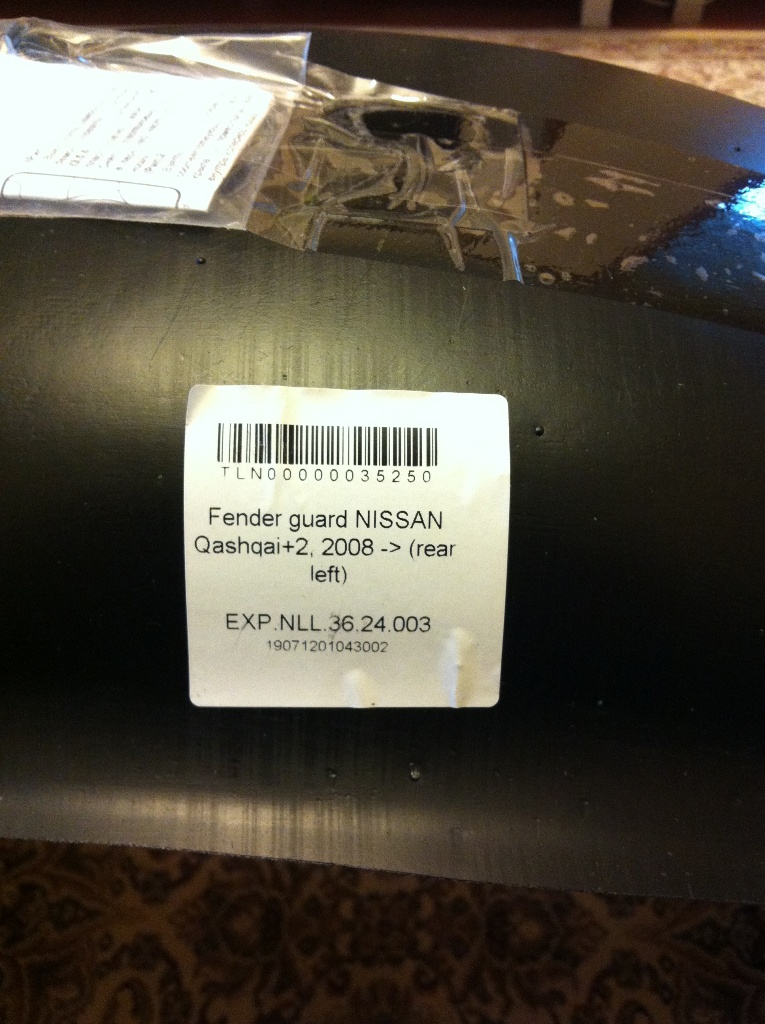

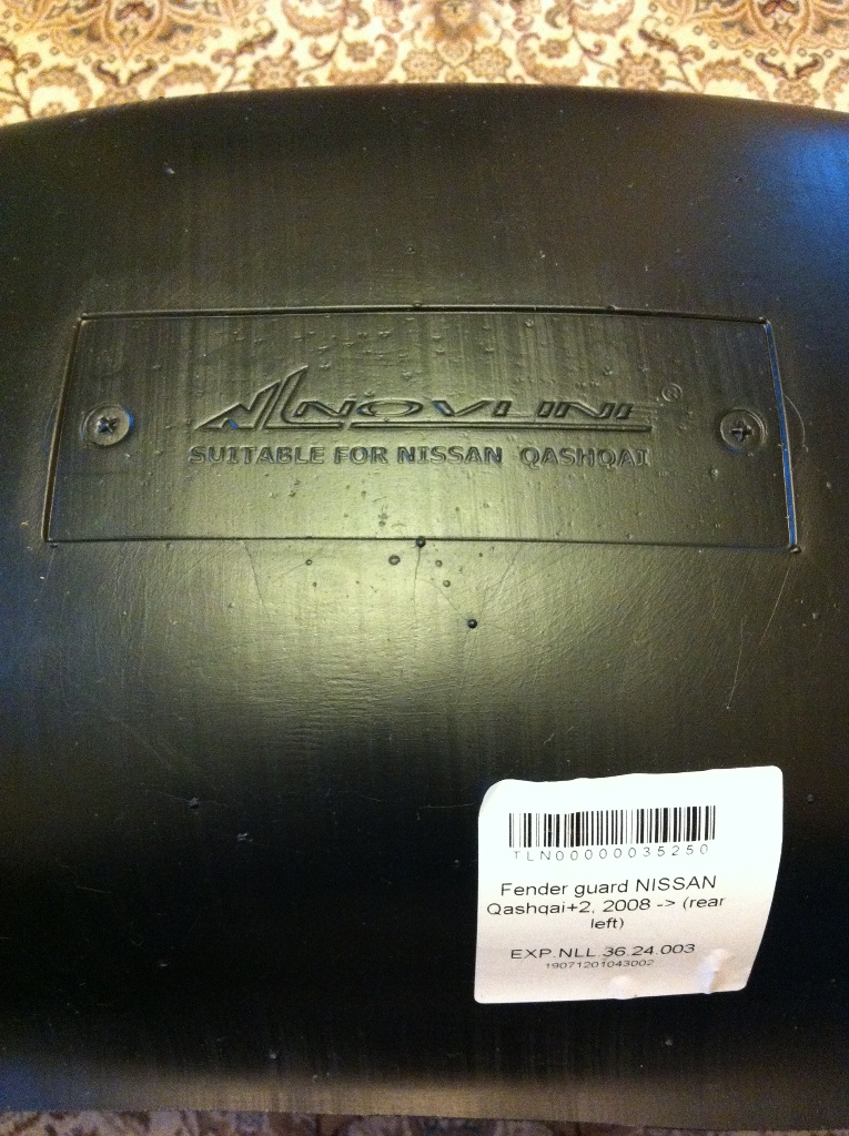

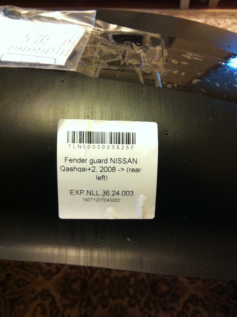

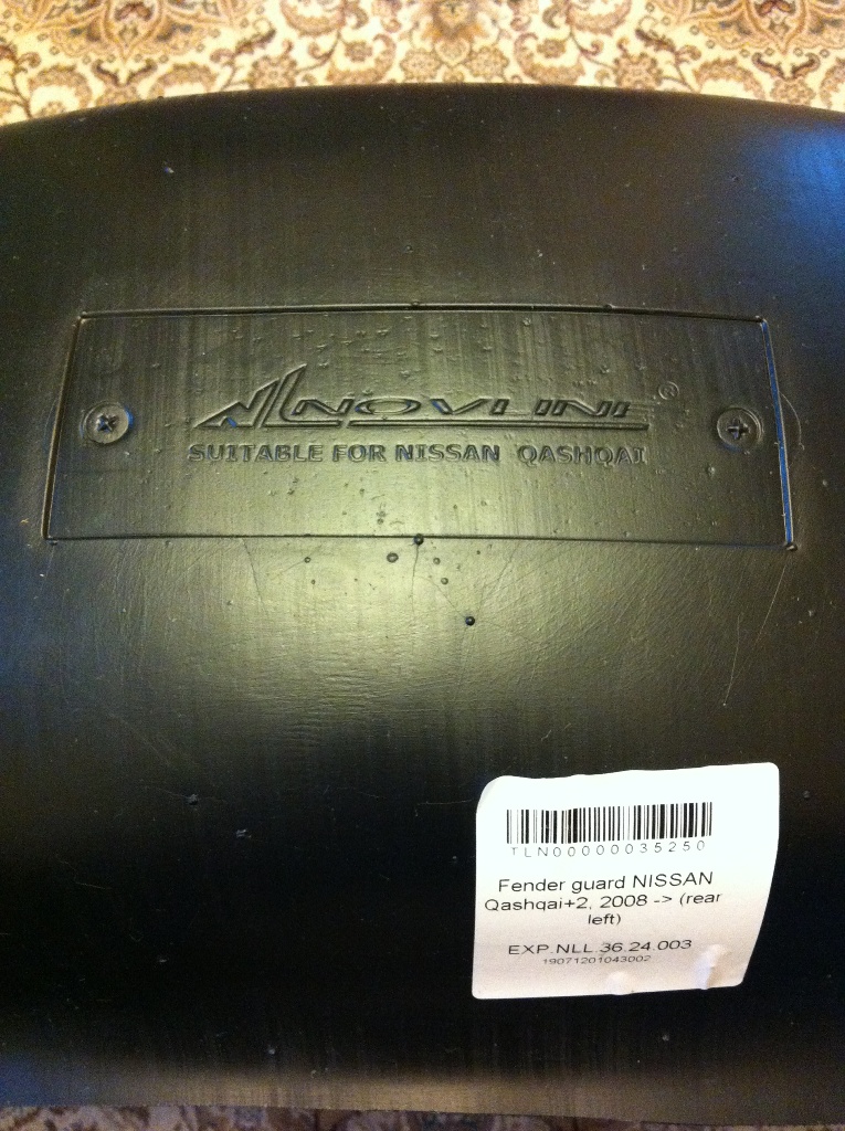

Левый

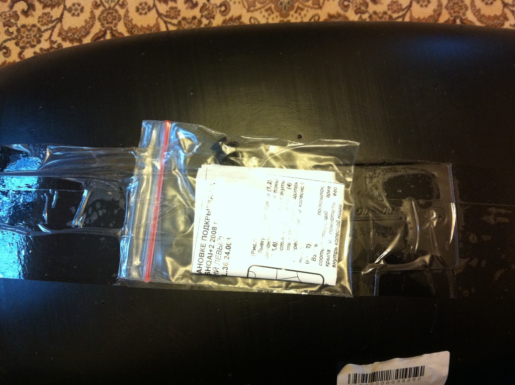

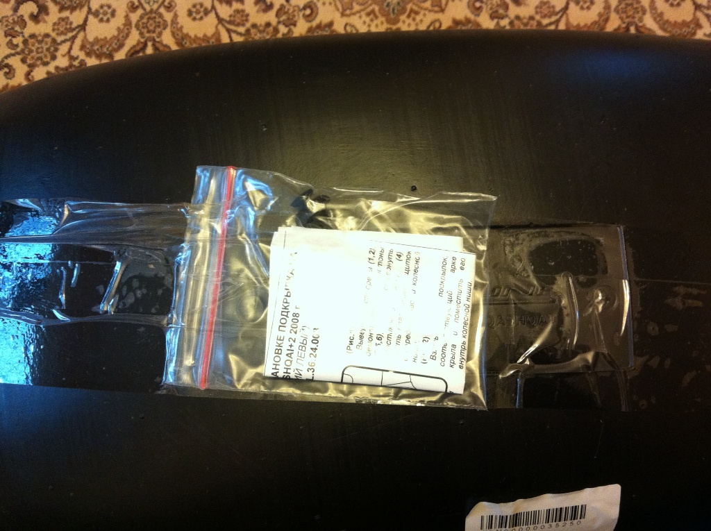

В комплекте - инструкция и крепёж

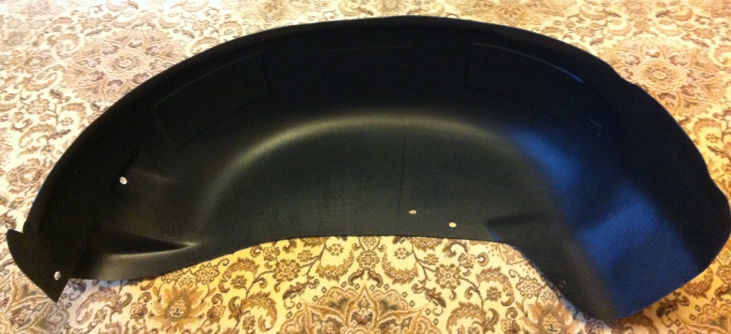

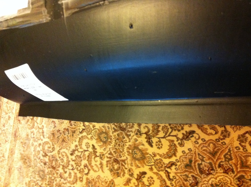

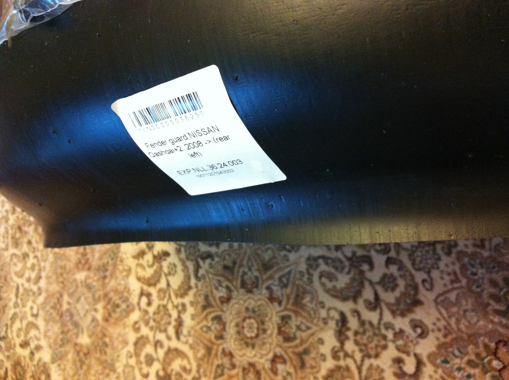

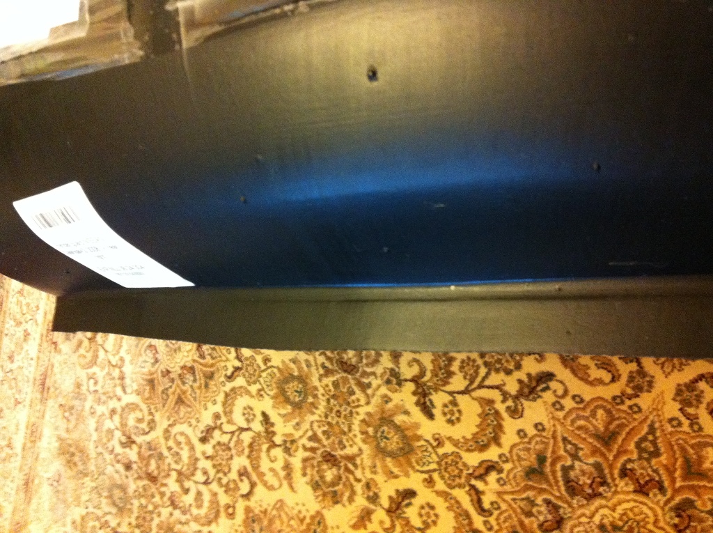

Дырок под брызговик нет, но вырезы имеются. При установке поглядим - нужно ли буравить дырки

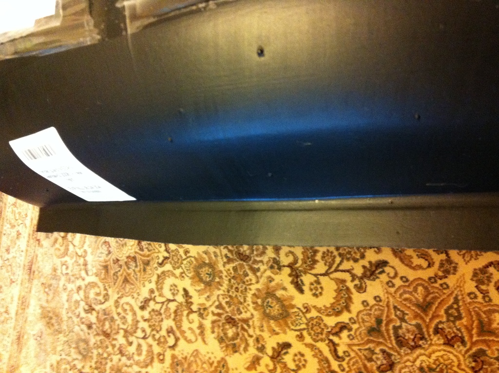

Края, которые заправляются под молдинг арки
