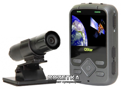

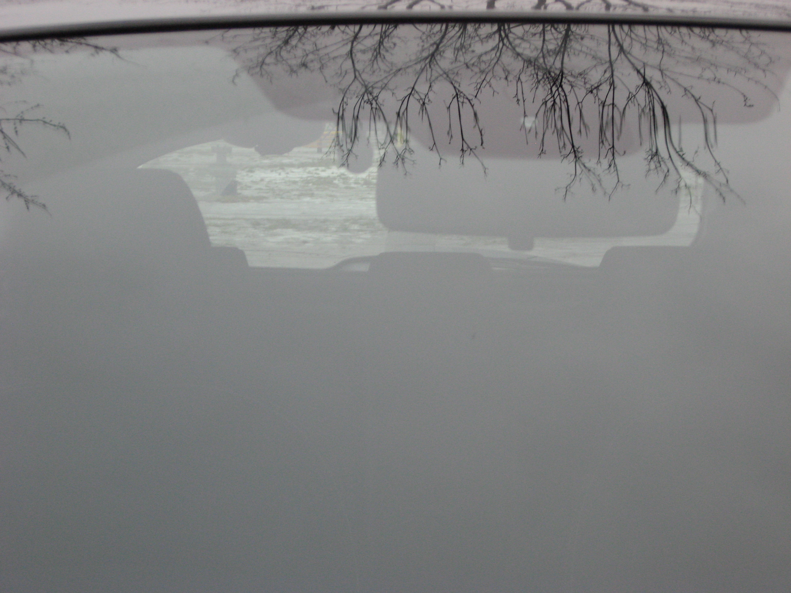

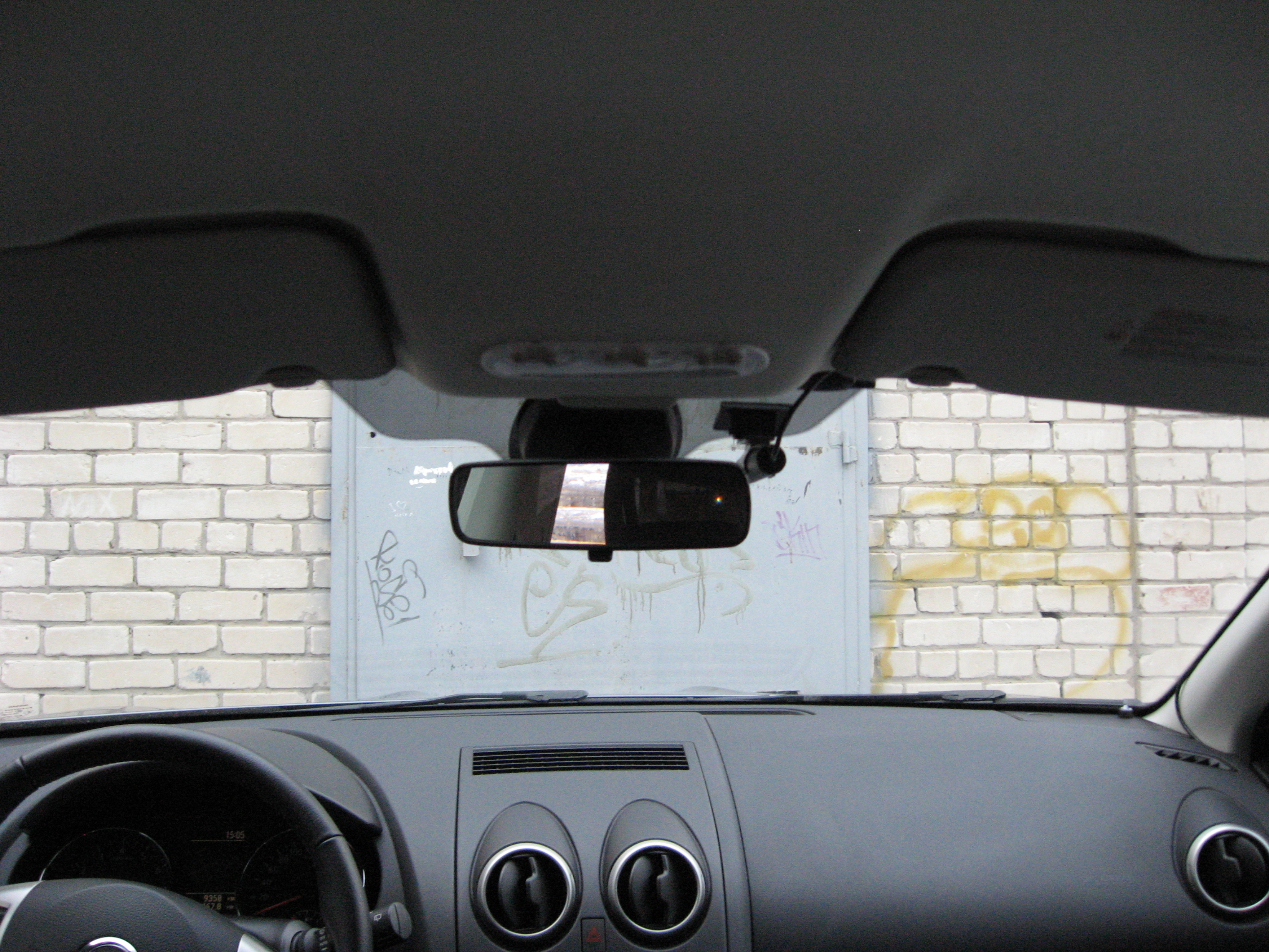

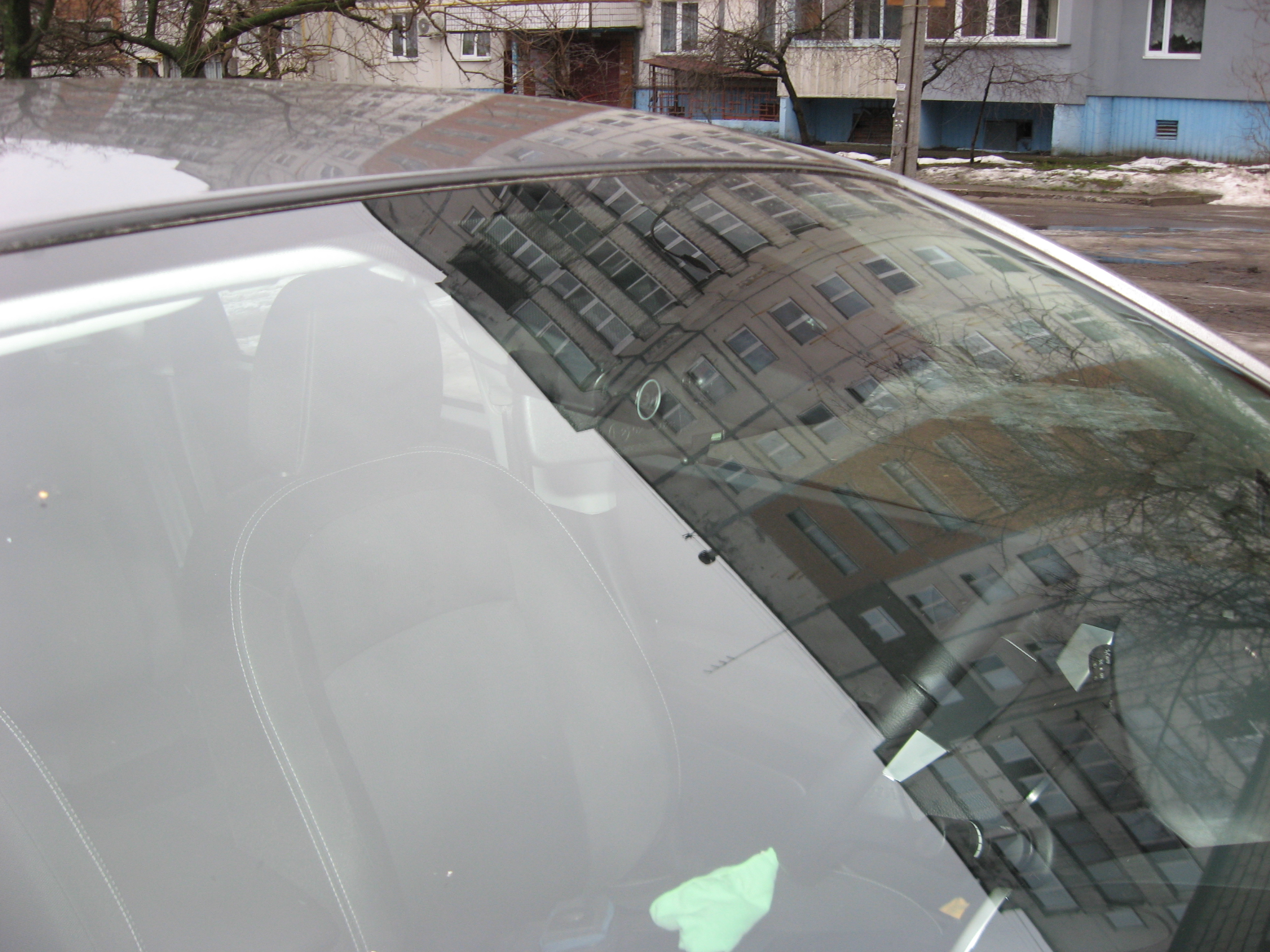

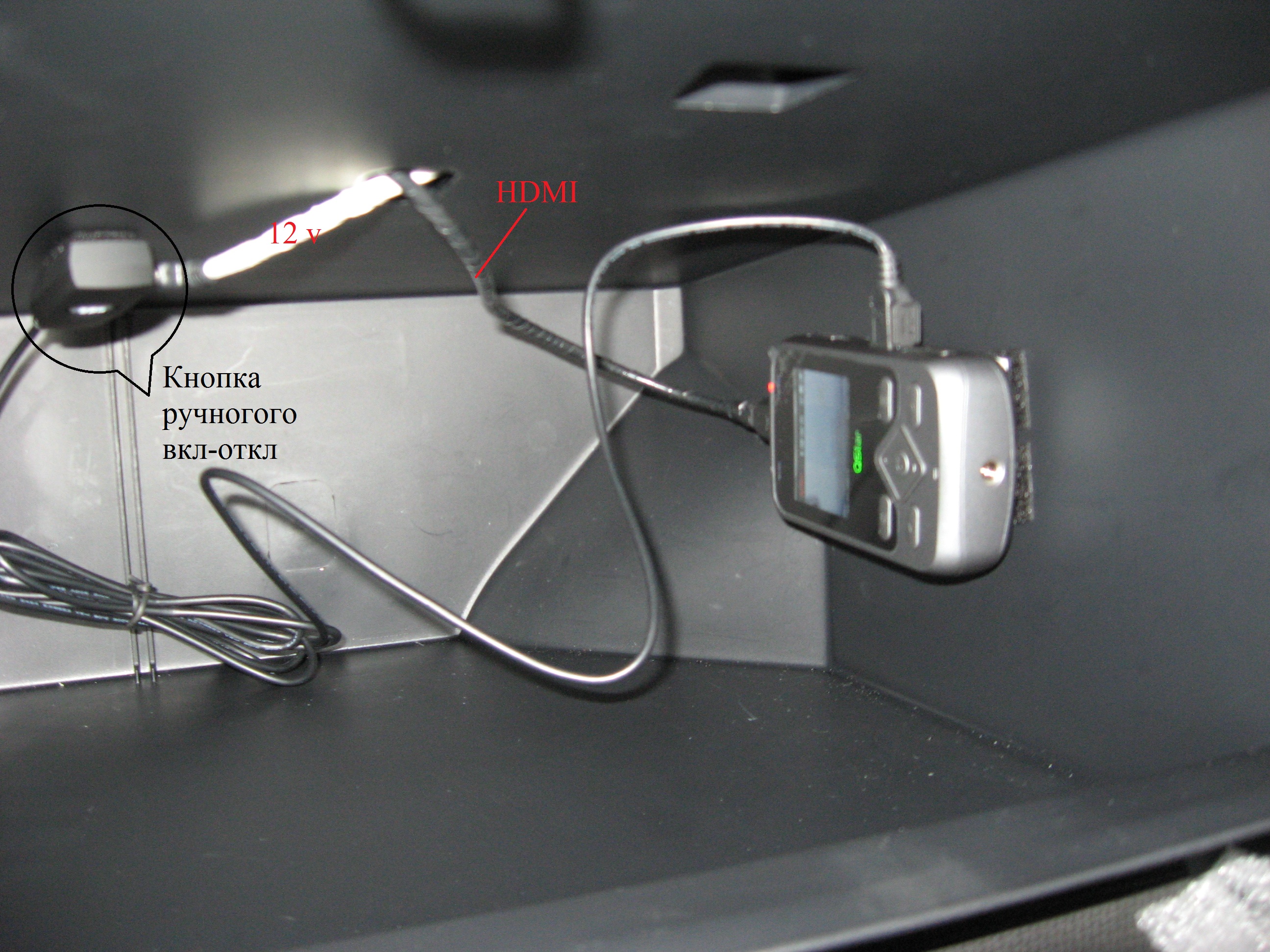

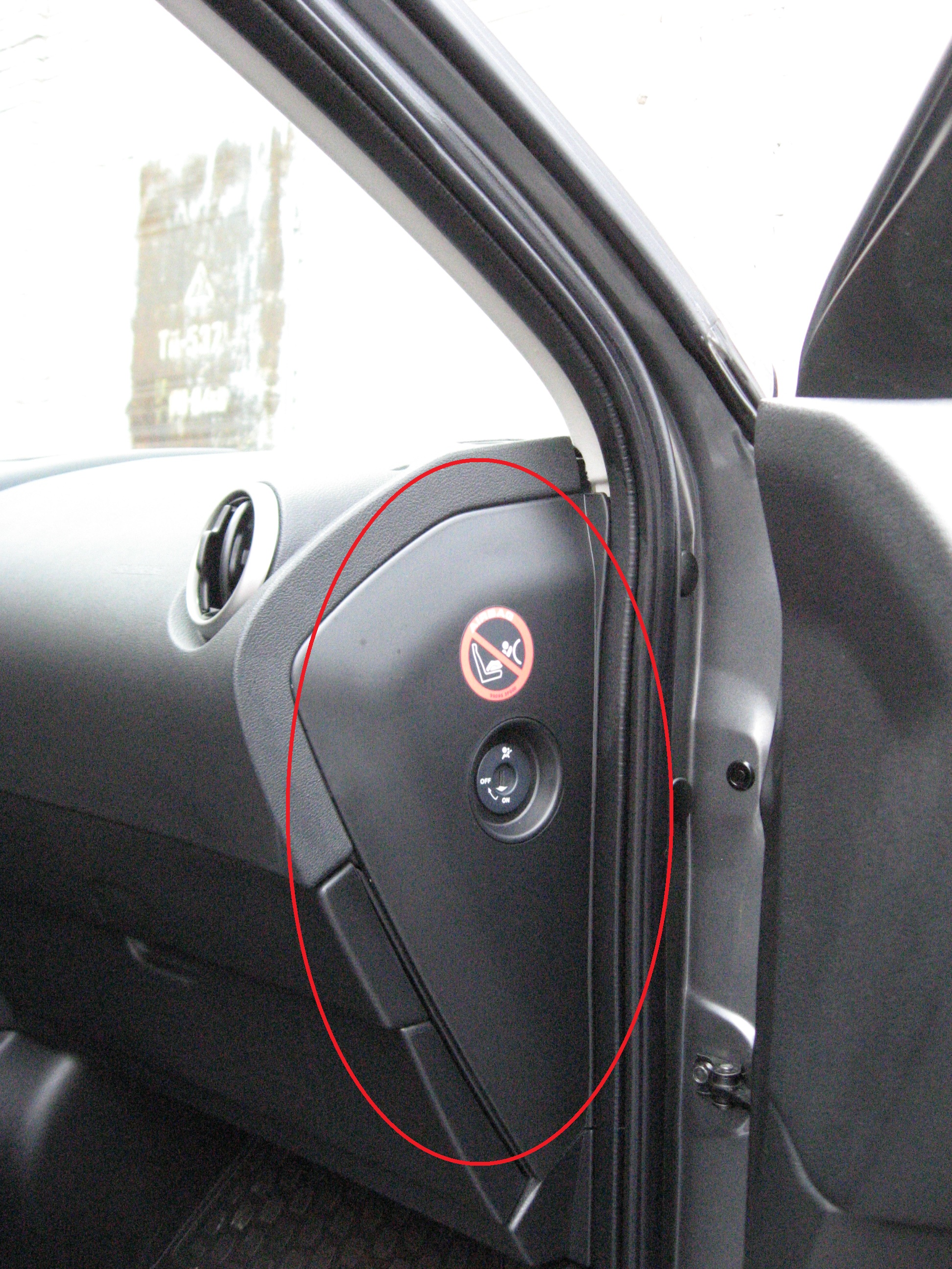

Итак, установил видеорегистратор Q-star A7 Drive Ver.3 (http://rozetka.com.ua/q_star_a7_drive_ver_3/p236453/). Выбрал этот регистратор по 2 причинам :1 ) Не мешает обзору водителя. 2 ) Отличное качество видео.
К сожалению, сам процесс установки фотографировать не было возможности, но ничего сложно там нет.

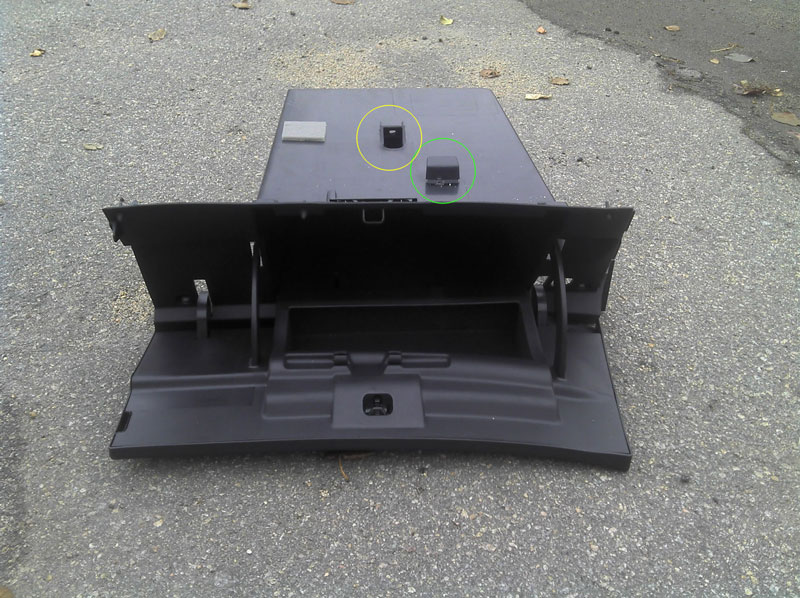

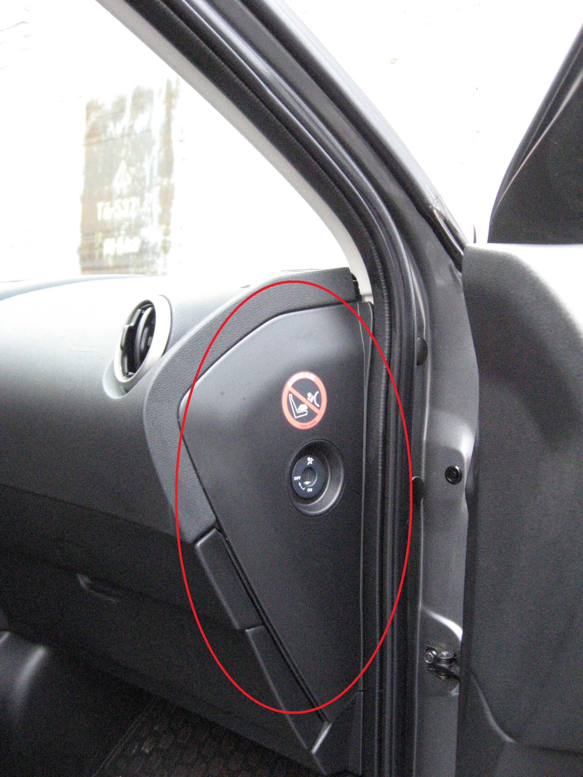

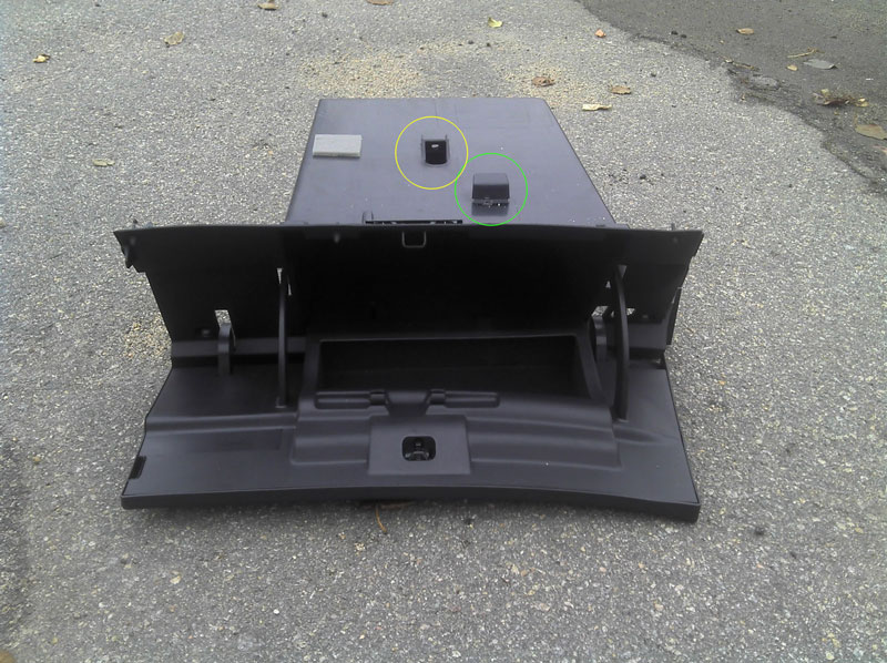

Все манипуляции производил вот через этот лючок, открывается он не сложно, нужно слегка поддеть отвёрткой.

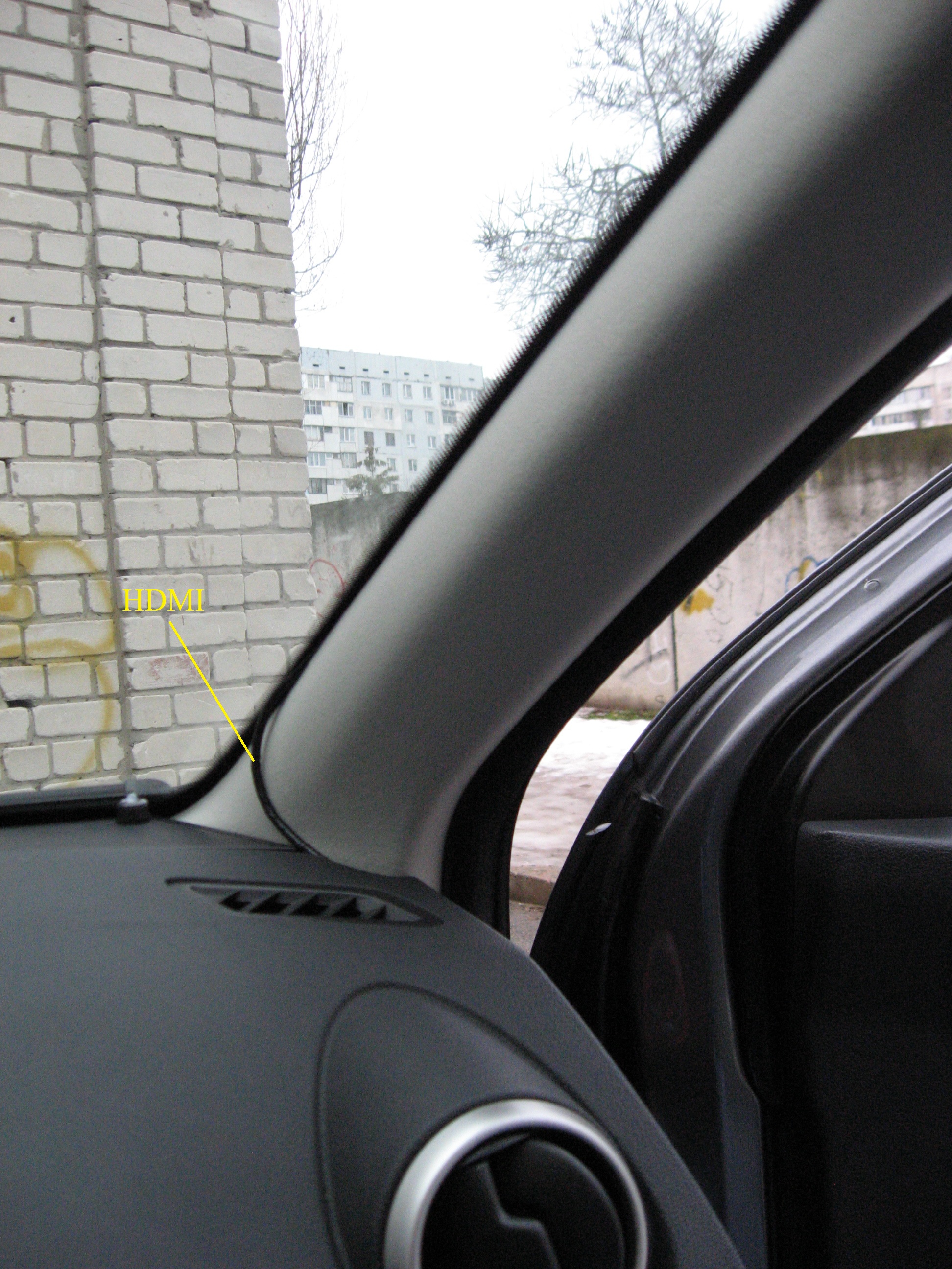

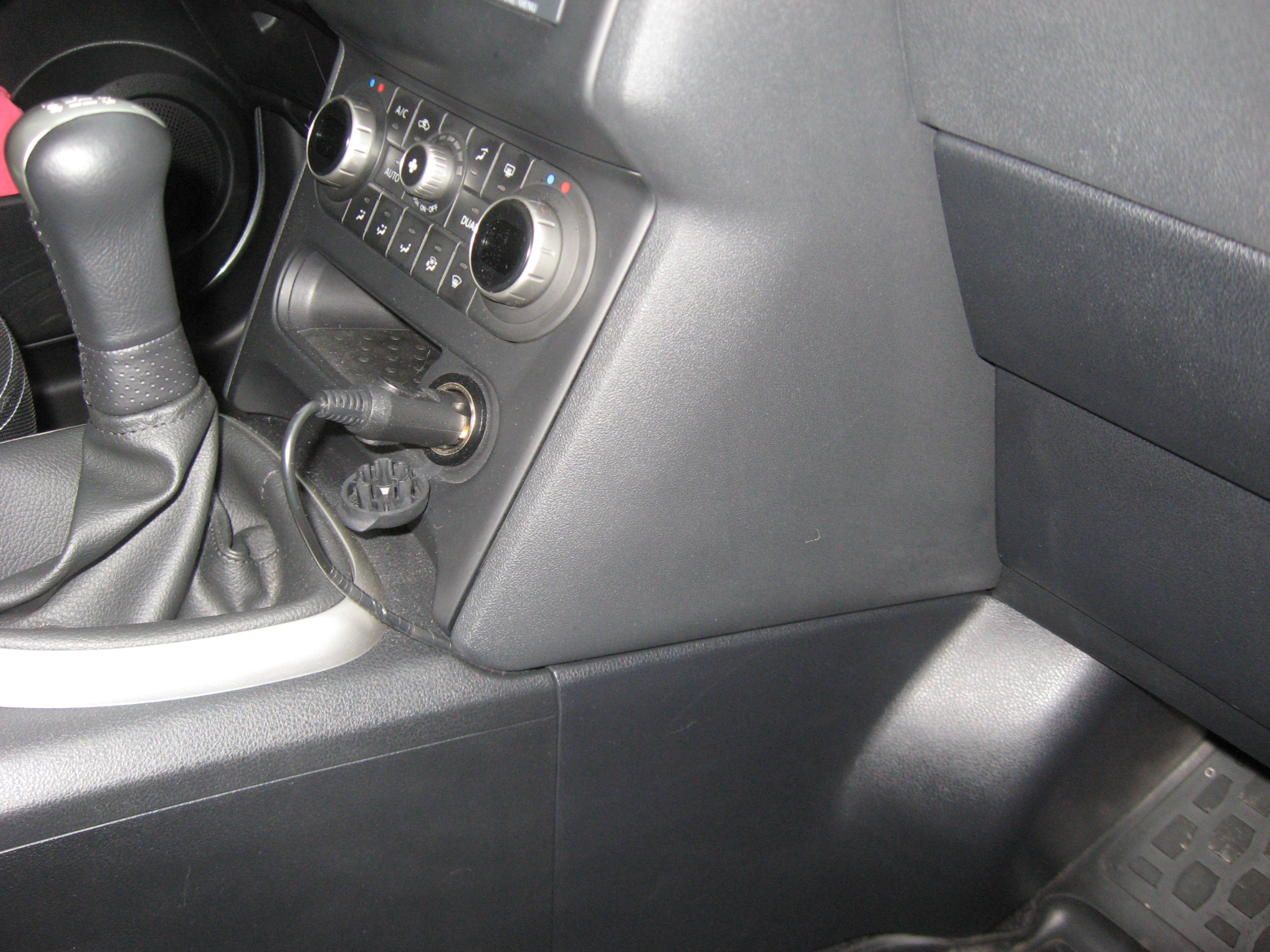

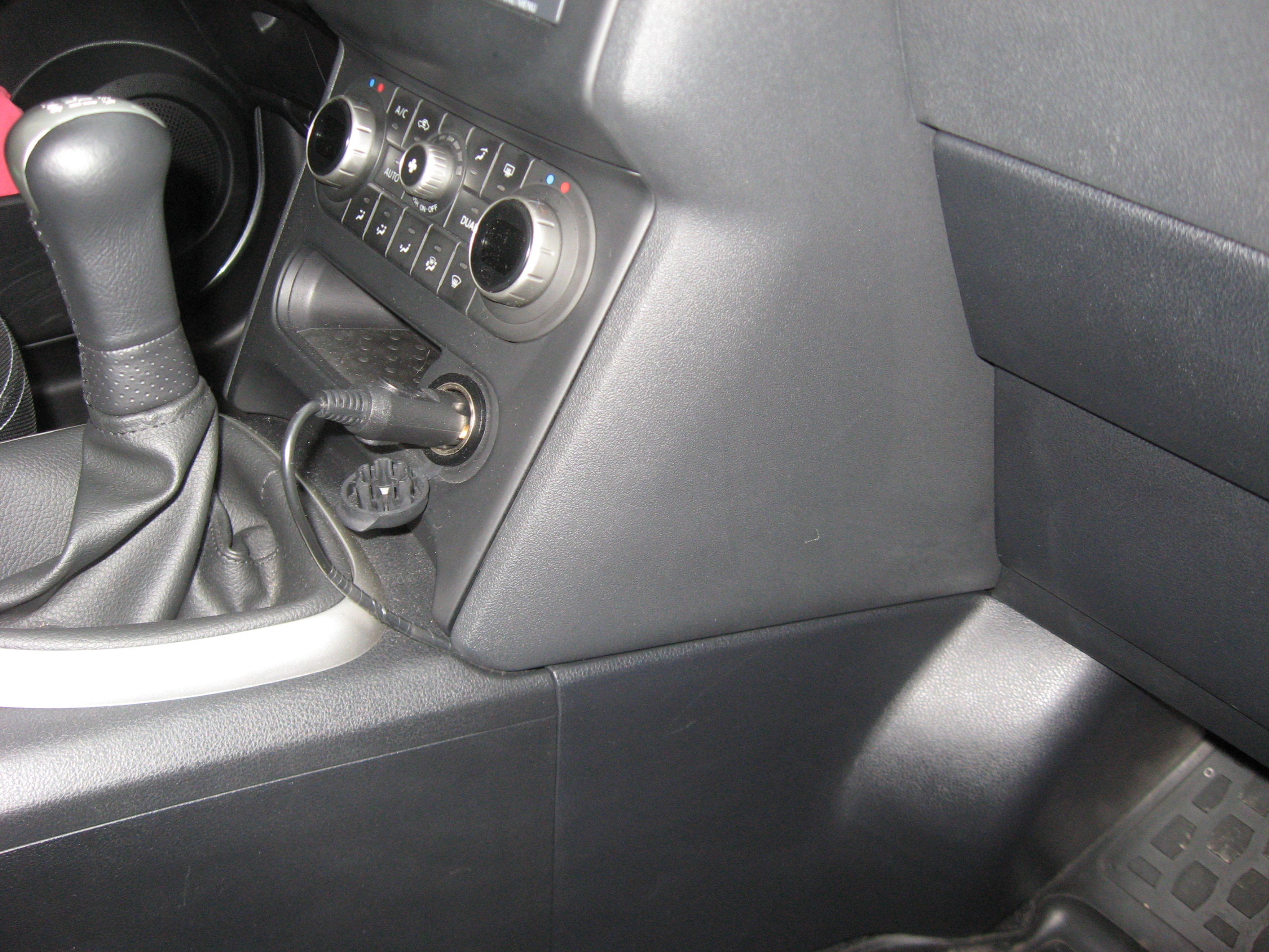

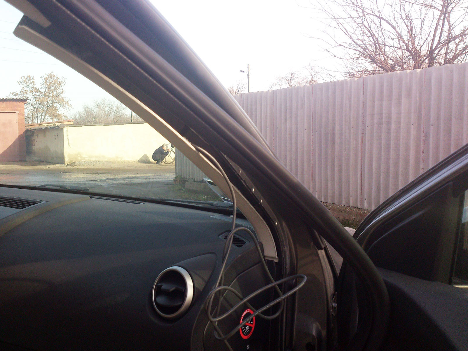

Проводим кабель питания от прикуривателя под декоративной панелью в бардачок, с низу вверх вот через это отверстие(обведено желтым), для удобности пользуемся проводником (эл.провод длиной 1-2 м.,2-3 жилы сечением от 2.5 мм),который заводим через бардачок и протягиваем им провод питания. Напомню бардачок снимать не нужно, все делаем через боковой лючок. Все провода, я дополнительно обмотал изолентой, для дополнительного усиления изоляции.

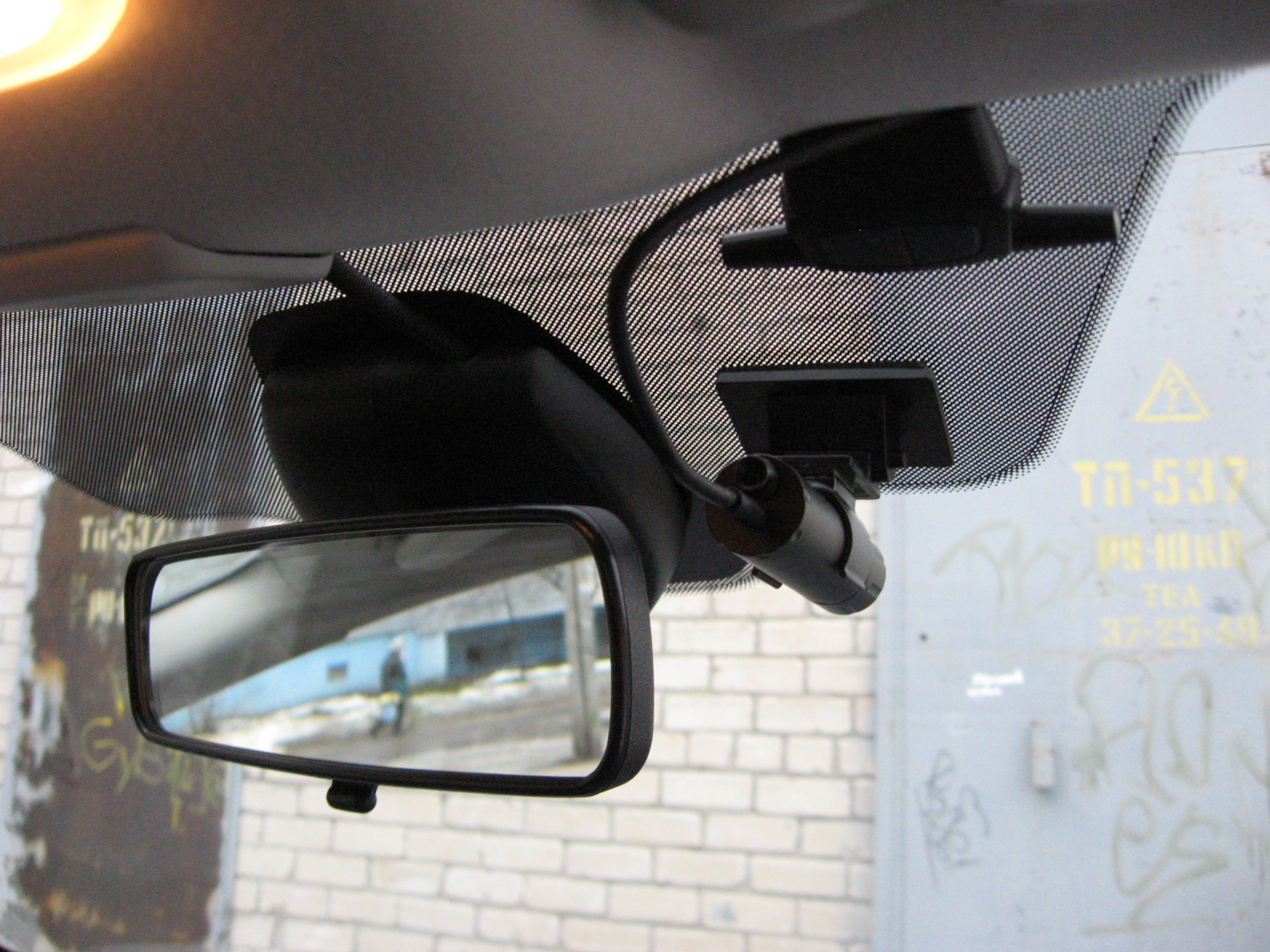

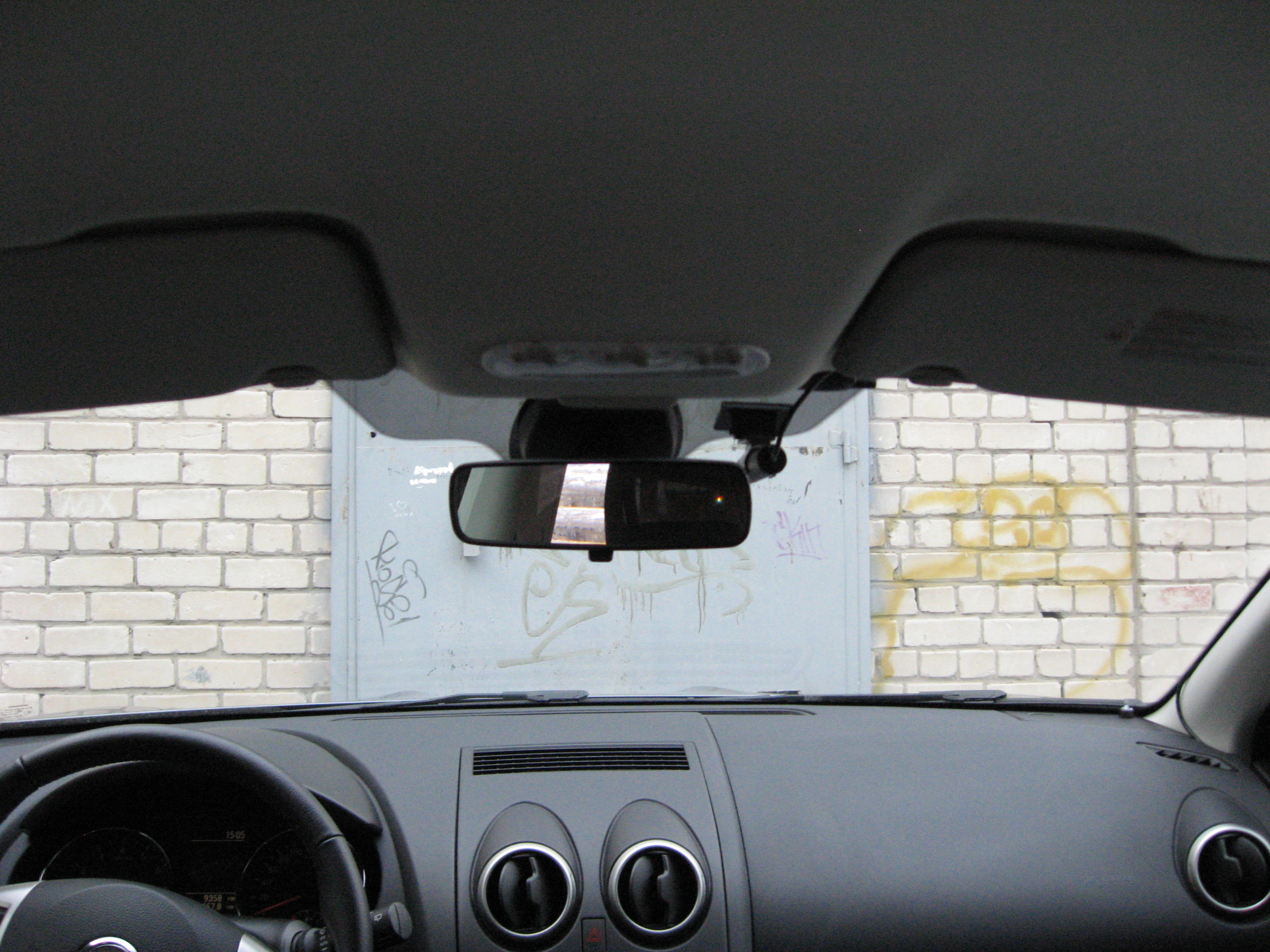

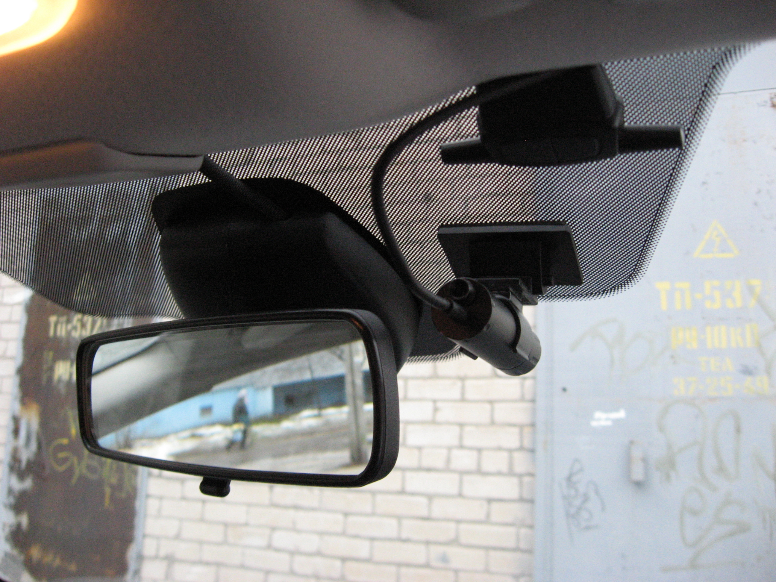

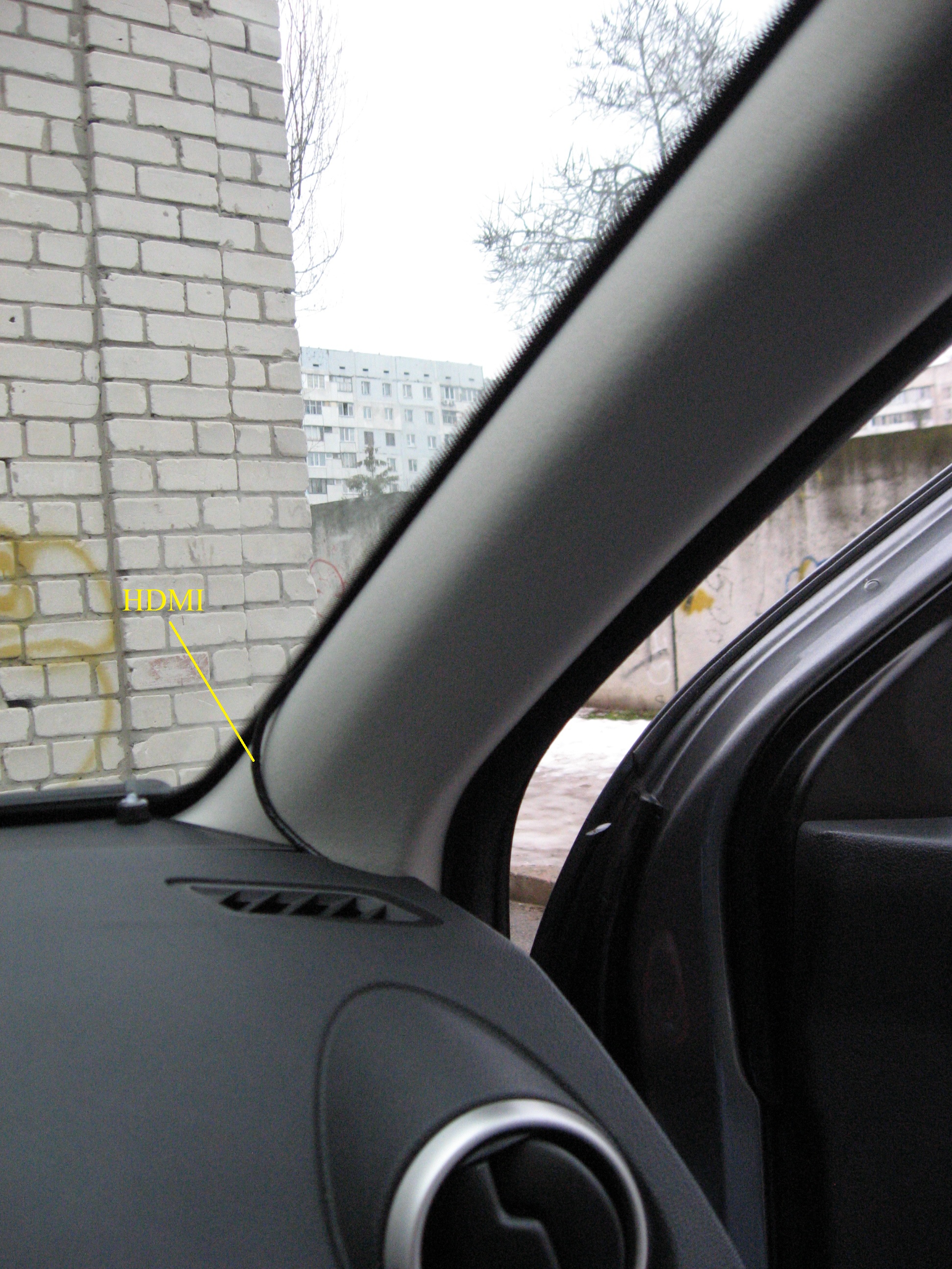

Устанавливаем саму камеру и проводим под пластиком кабель НDMI в бардачок.

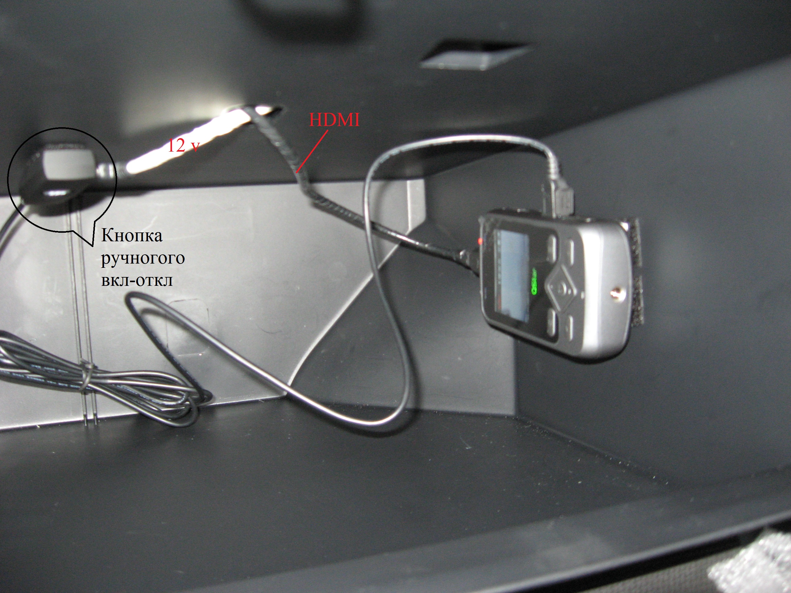

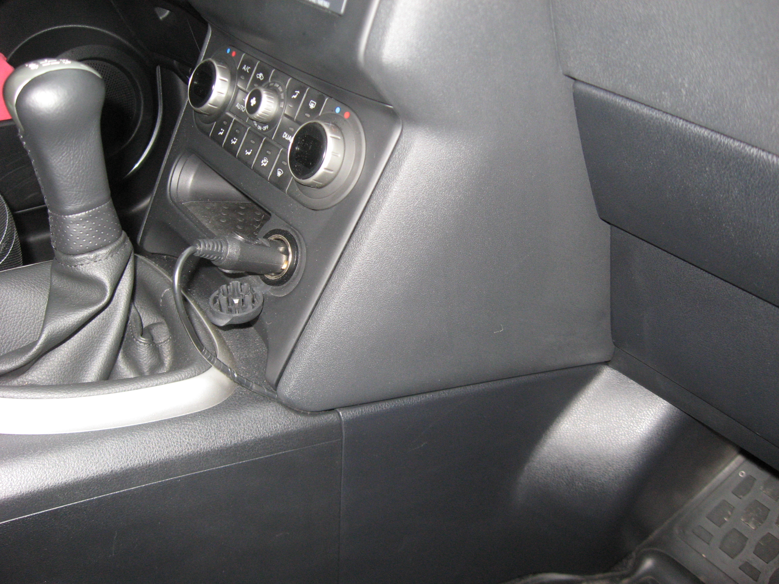

Далее все провода втыкаем в видеорегистратор, который я закрепил на липучках.

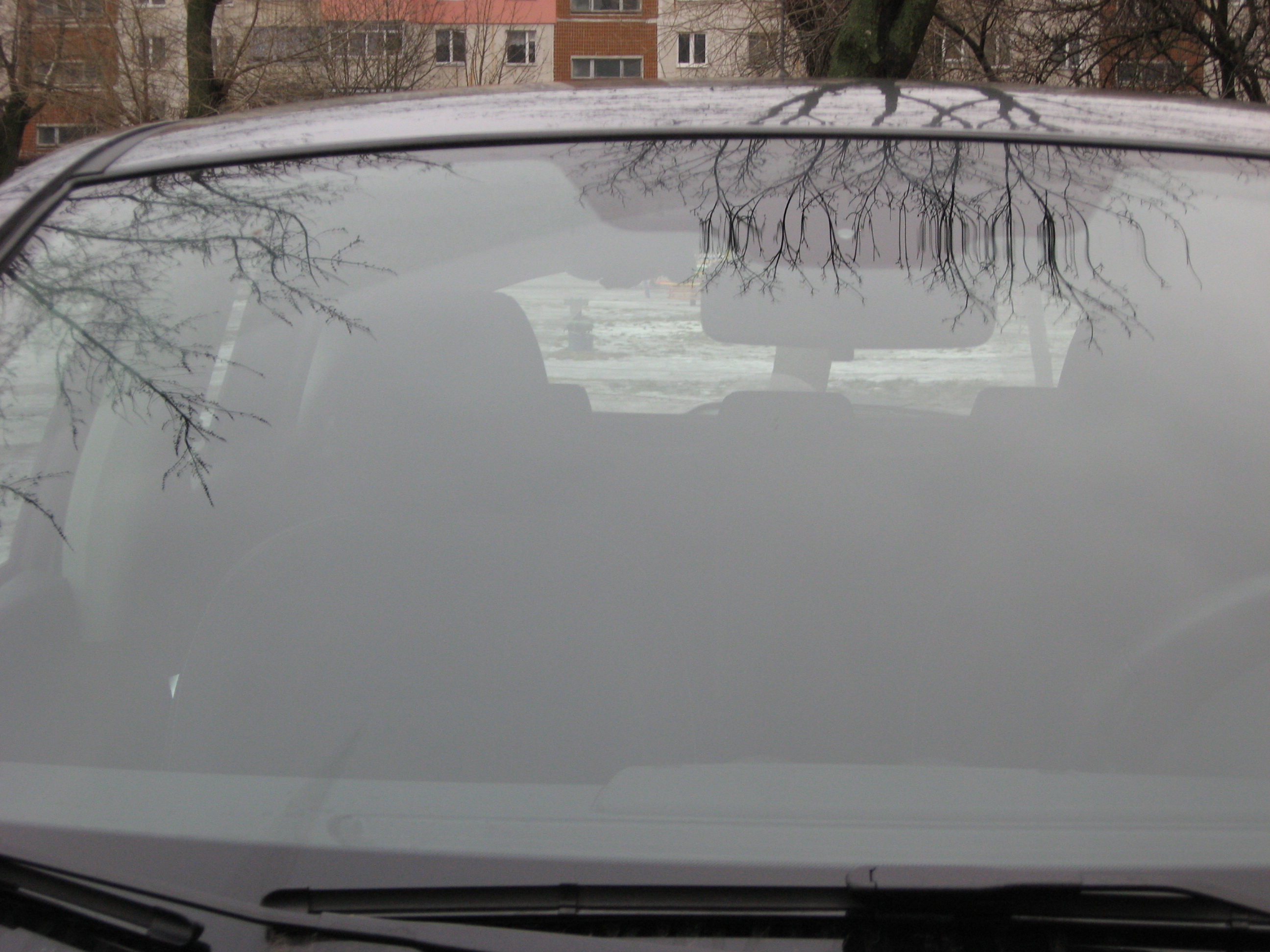

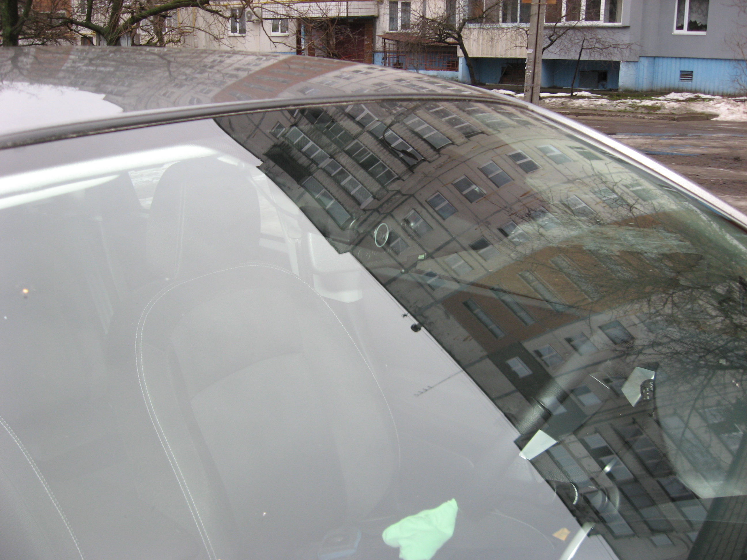

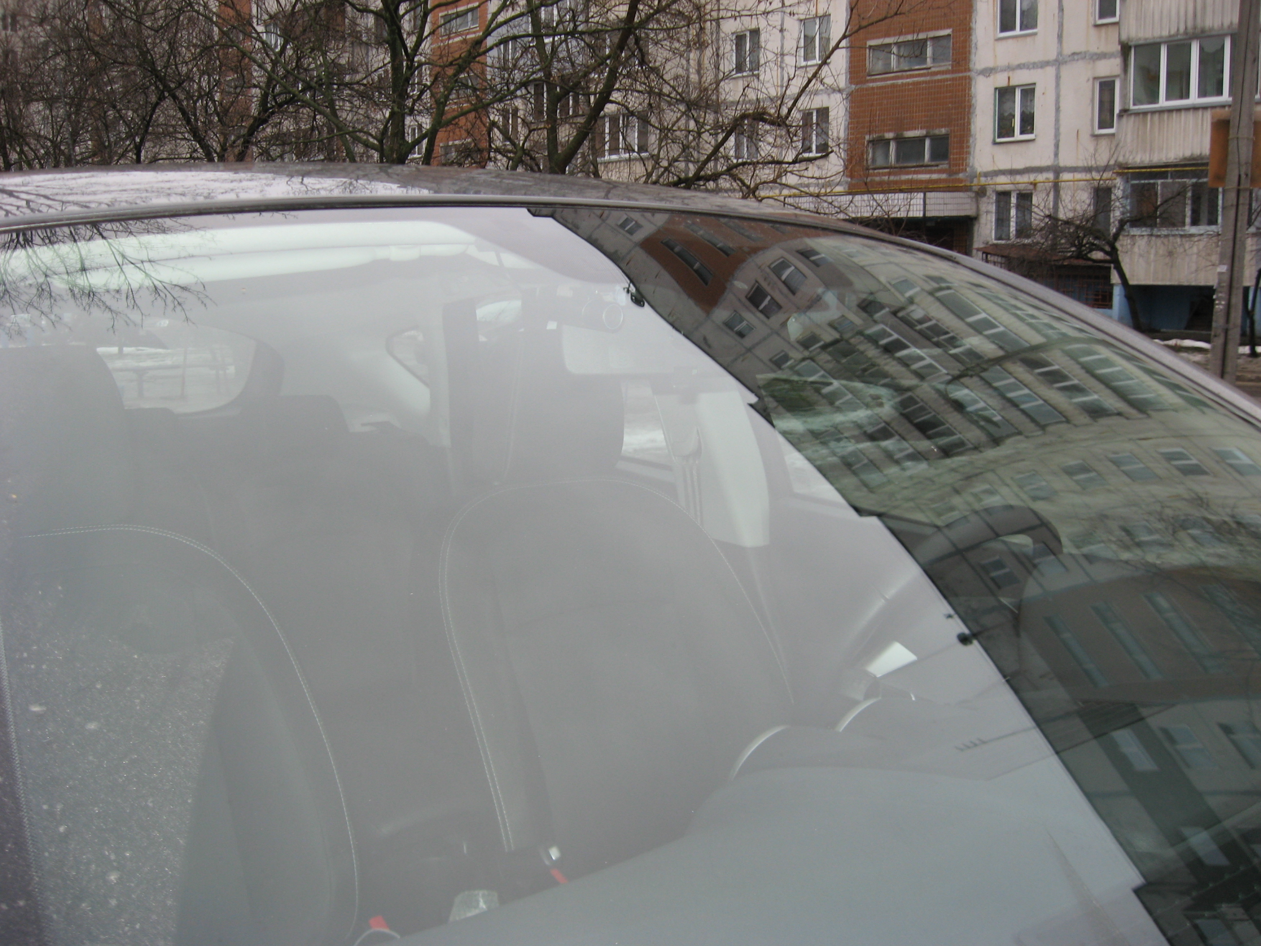

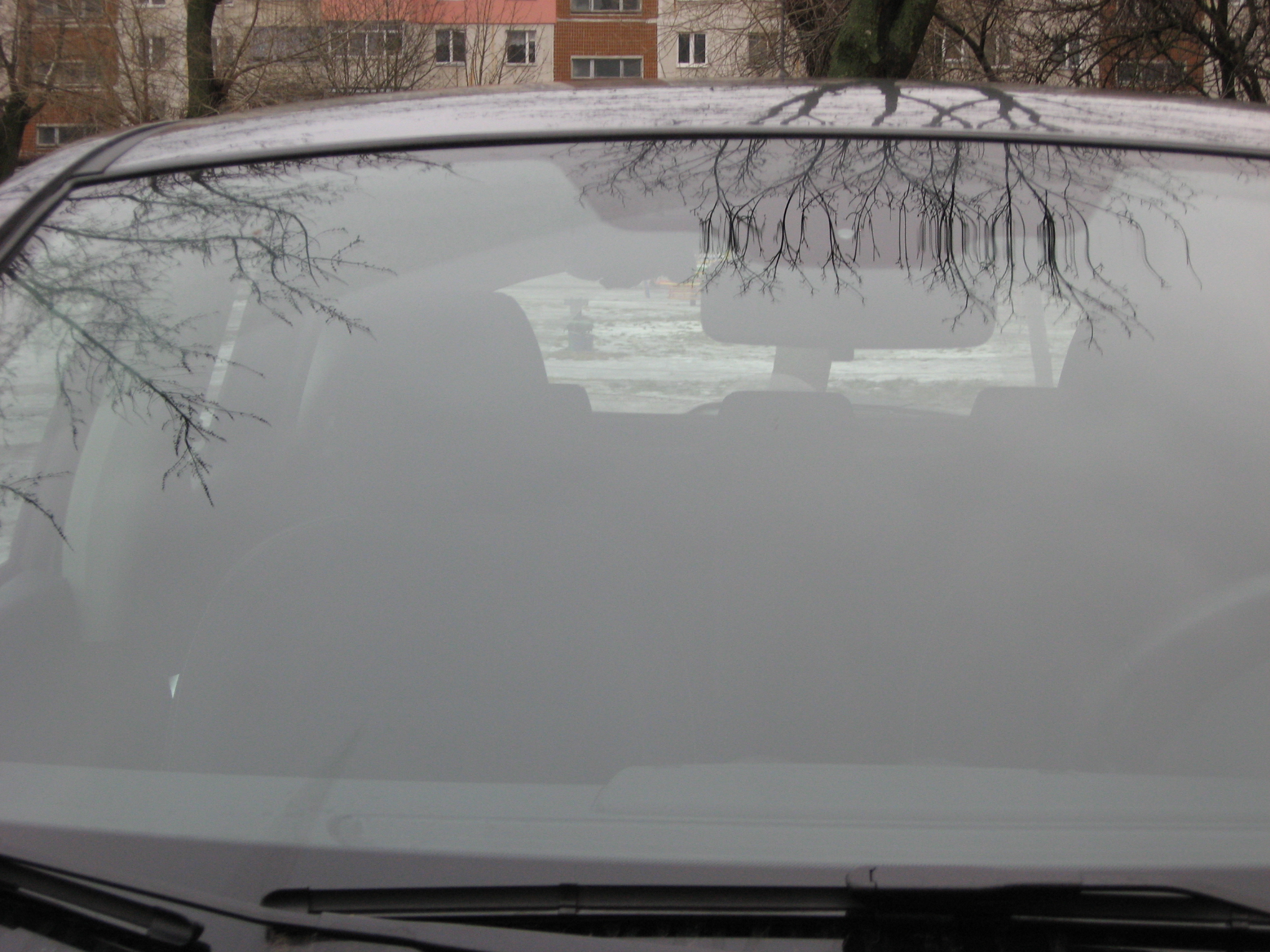

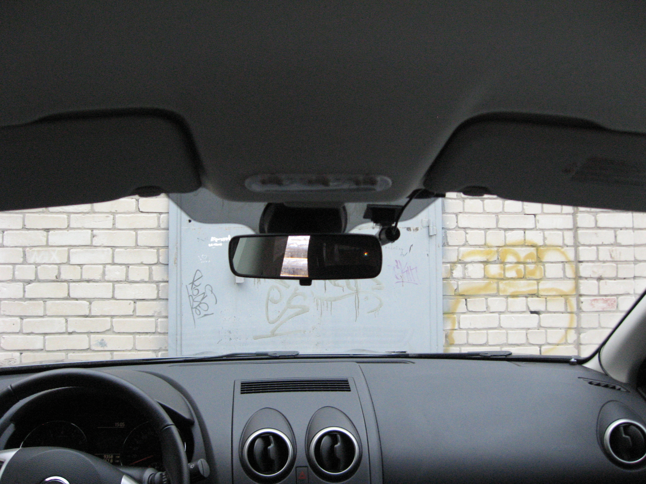

Вот так это всё выглядит со стороны. 2 последние фотографии выбито вспышкой.
Данную установку не могу назвать эталоном, но она не занимает много времени и не предусматривает разборки автомобиля.

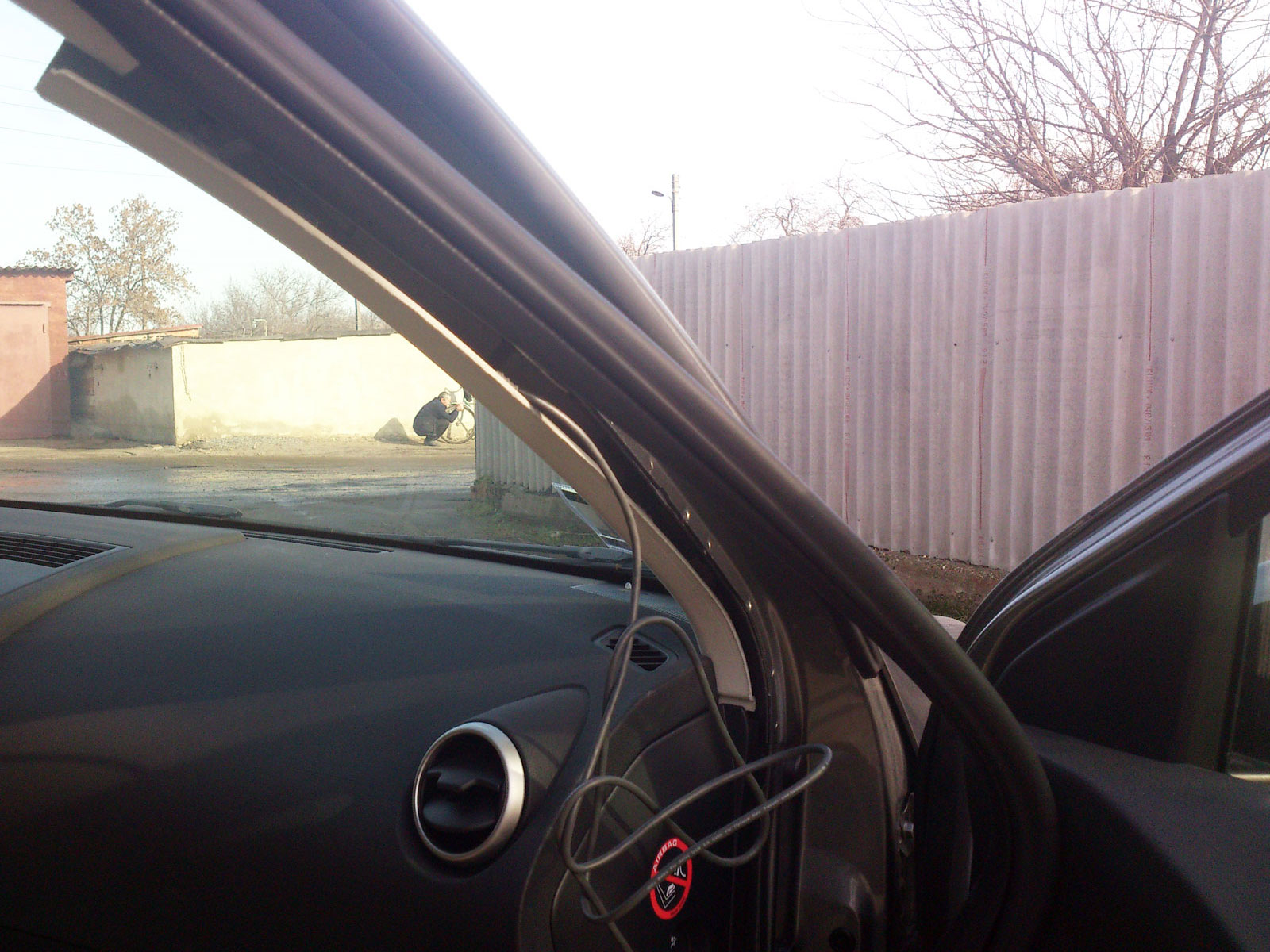

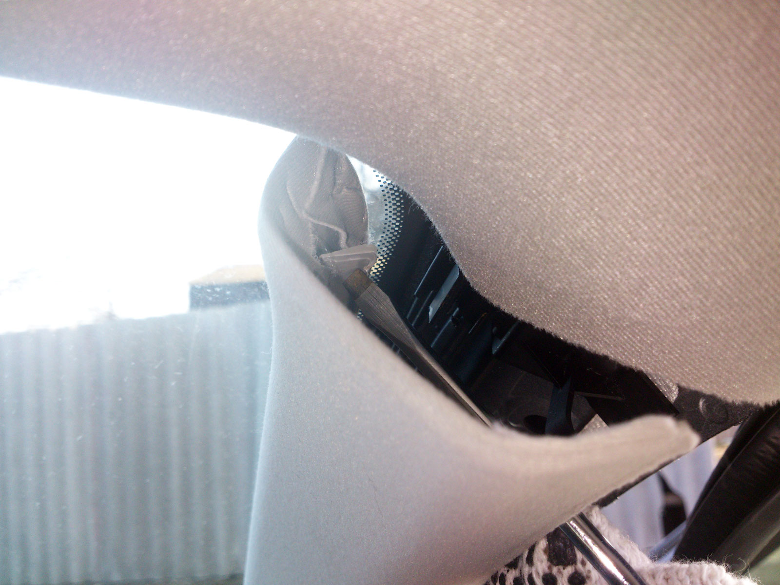

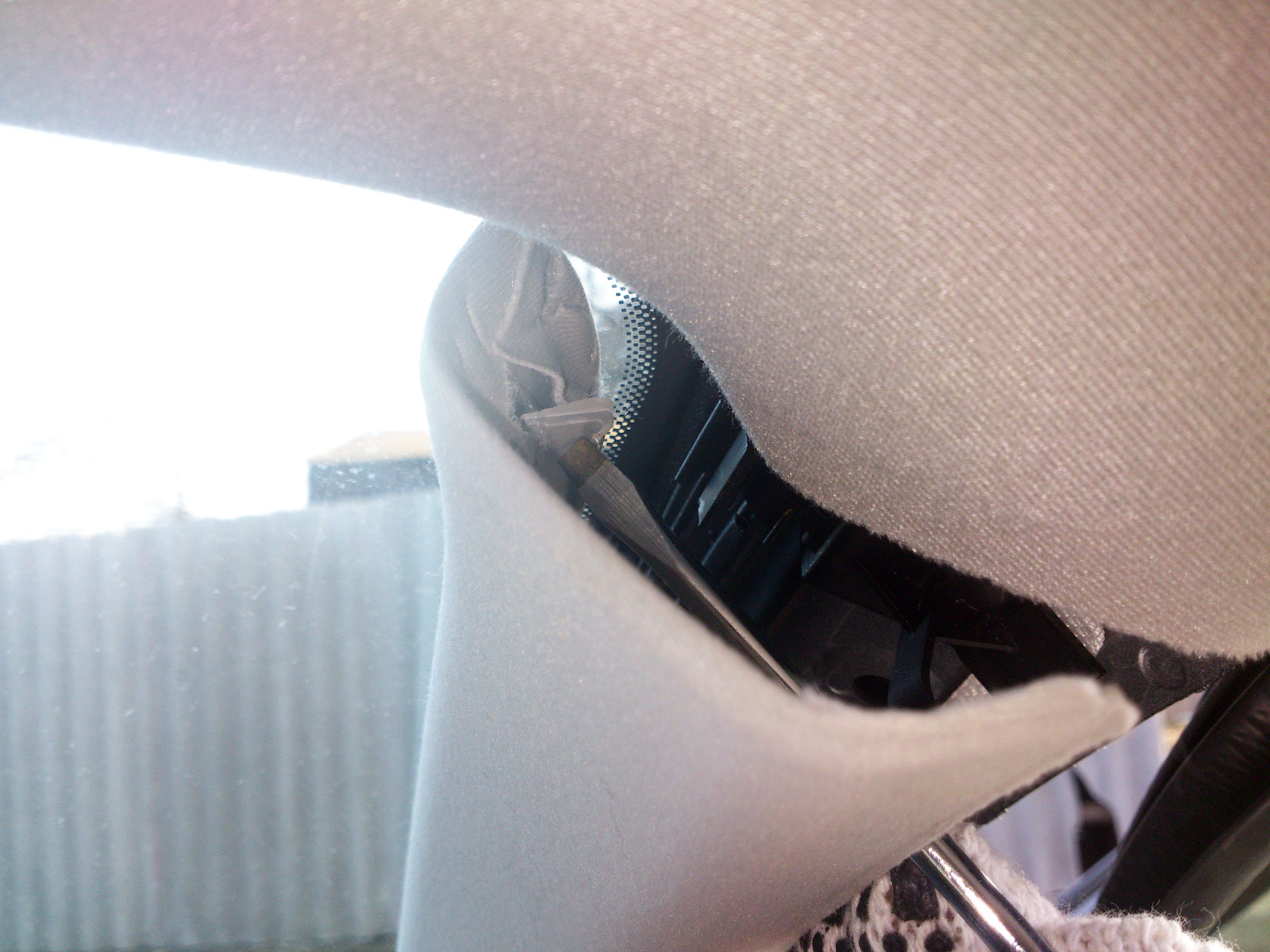

sasha_k999, Провод по стойке идет вдоль стекла или под короб завел? Короб довольно легко снимается.

блин, на стойке наколхозил! там накладка спокойно отщелкивается и в нее аккуратно ложится провод. чтобы легче щелкнуть, вытащи часть уплотнителя двери.

Captain Morgan писал(а):блин, на стойке наколхозил! там накладка спокойно отщелкивается и в нее аккуратно ложится провод. чтобы легче щелкнуть, вытащи часть уплотнителя двери.
Я этого не знал,а отломать накладку, как то страшновато, да и оно особо не отвлекает.

sasha_k999, Основной блок на липучке только можно закрепить? Надо все время снимать иначе зимой аккум умрет раньше времени если в машине оставлять без надобности на ночь...

Я ничего не снимаю. Автоотключение регистратора через 1 мин, после того как вынул ключ из зажигания. Так же и старт записи сразу после ACC ON

Сообщение mutexx » Вт янв 22, 2013 13:20:16

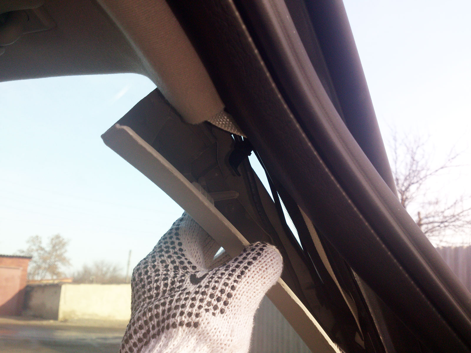

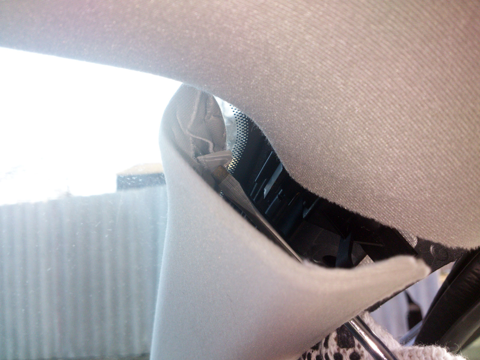

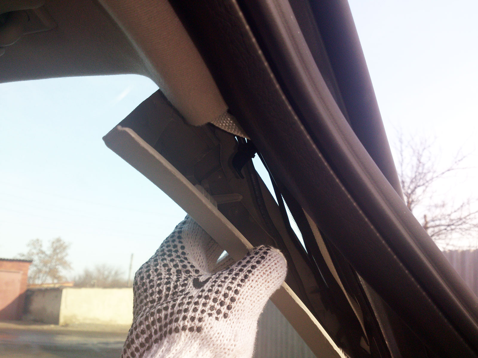

Ставим точку в вопросе прокладки провода под стойкой:
снимаем уплотнительную резинку, тянем край стойки чуть чуть на себя, защелки с этой стороны чисто символические отщелкивающий очень легко:
со стороны лобового стекла защелки держатся получше, давим отверткой на белый пластик стойки от пассажирской двери к лобовому стеклу:
дальше прокладываем провод сначала под стойкой, потом под резинкой, места там полно:
кстати, провода чтобы пройти от видеорегистратора возле зеркала по потолку, стойке, под бардачком и к прикуривателю нужно ровно 3м, без особого запаса, но и без натяга
