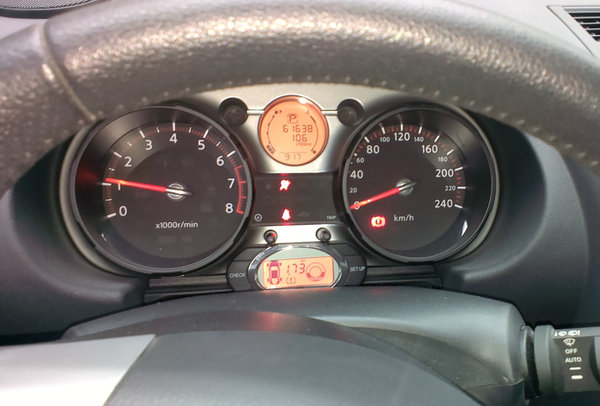

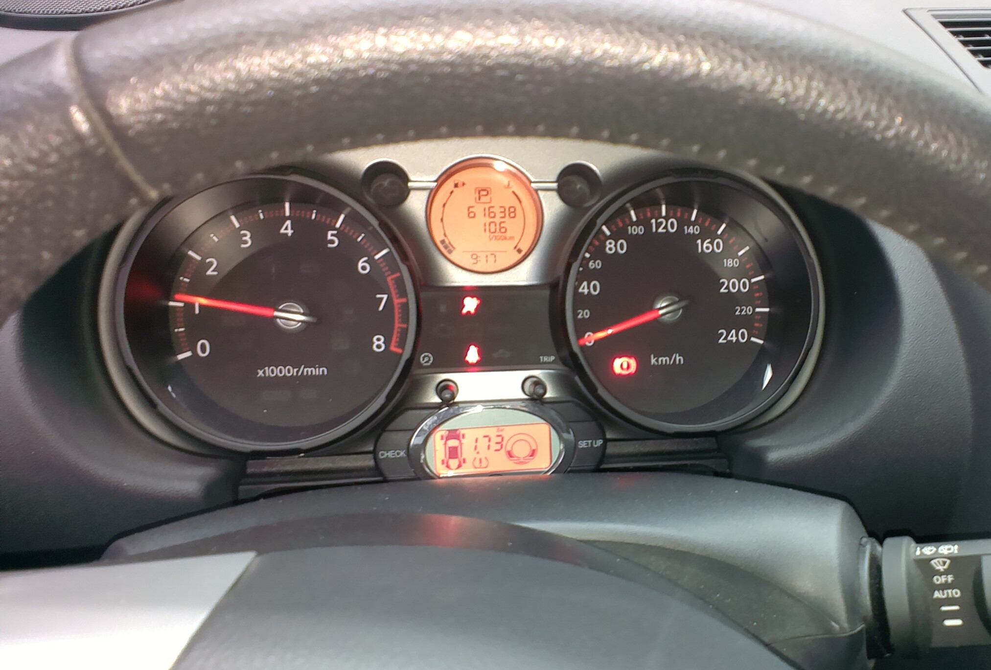

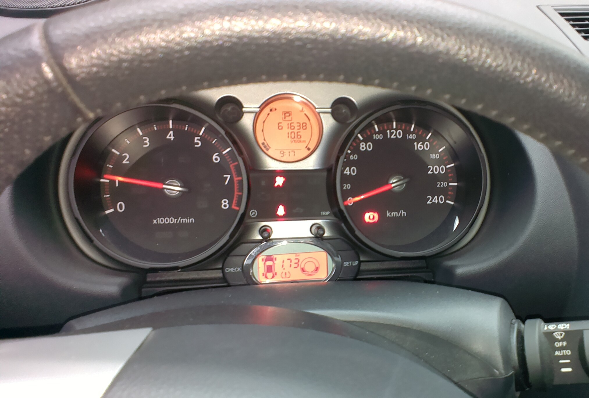

У меня с внешними датчиками работает уже 3.5 года. Без проблем. А год назад поставил железные соски. Они короче резиновых на 1см. Теперь смотрятся как родные. Пробежали 180 000км. Батарейки менял 2 раза. Спасали 4 раза.

Сообщение flex » Вт ноя 18, 2014 22:59:37
Выручила сегодня... отсигналила плавное падение давления в движении.
Остановился, при осмотре обнаружил шляпку дюбеля в левом переднем.
