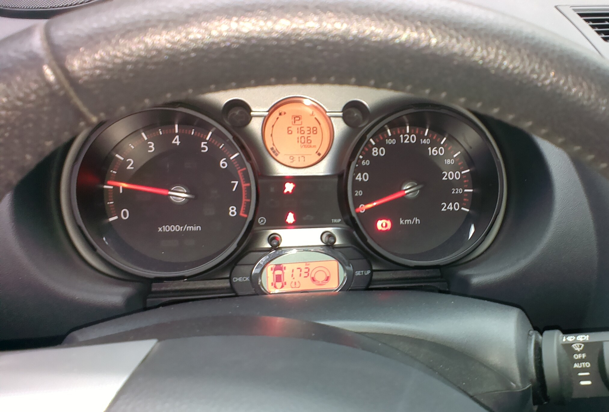

Выручила сегодня... отсигналила плавное падение давления в движении.
Остановился, при осмотре обнаружил шляпку дюбеля в левом переднем.
