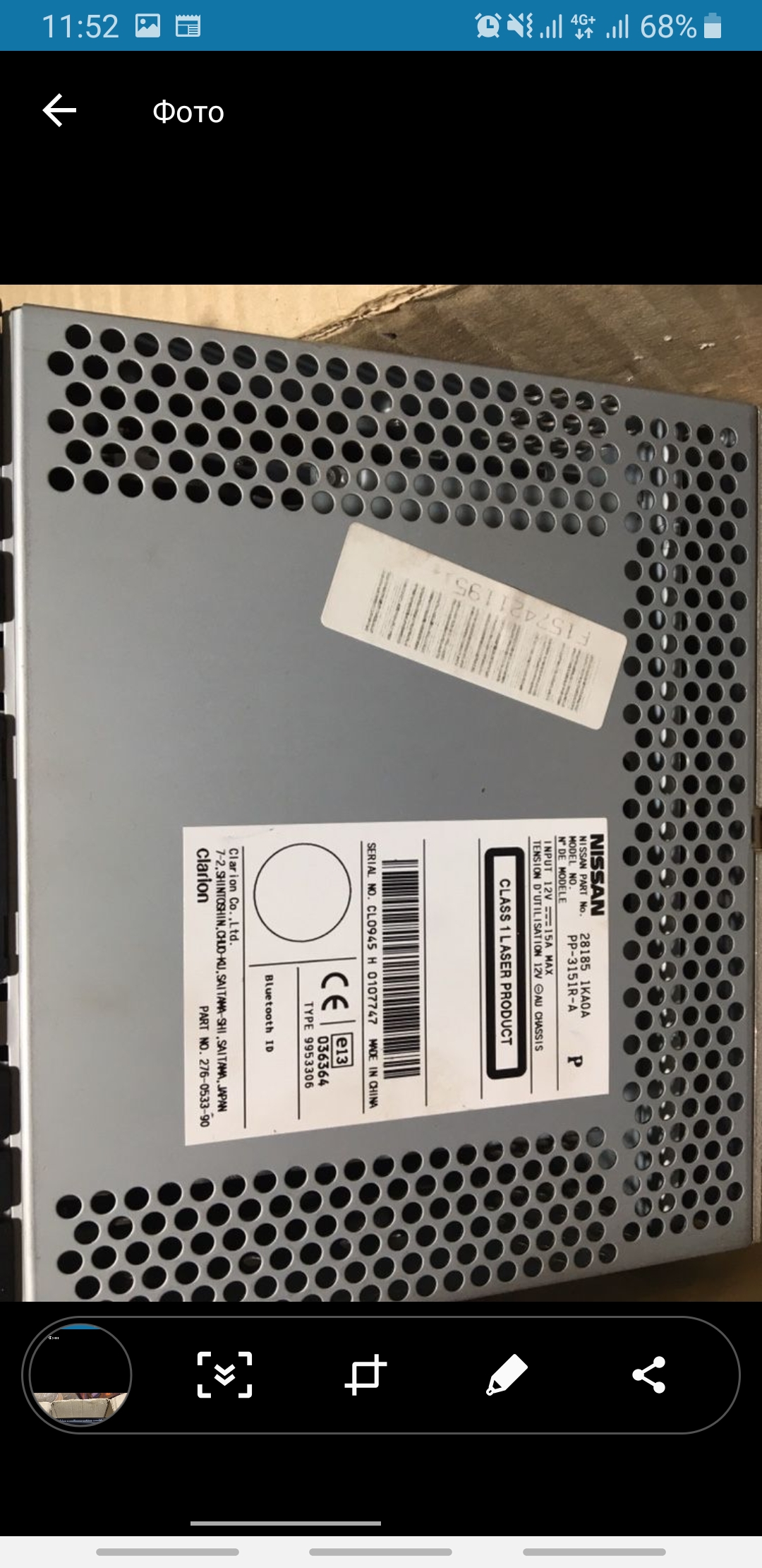

Конечно, очень обидно, что надо менять голову, потому что эстетически мне нравится как есть. По головам кто то менял и на что? может есть советы?.

Чтобы максимально всё оставить, как было, идеально бы найти эту же голову, но с родным AUX, были такие в чуть более поздних выпусках с номером HY03E, смотри на кнопку справа:

Сэнсэй писал(а): идеально бы найти эту же голову, но с родным AUX, были такие в чуть более поздних выпусках с номером HY03E, смотри на кнопку справа:
На olx столько много Кашкаев предлагают с разборок на запчасти что думаю найти не проблема.
Родные магнитолы спросом не пользуются поэтому отдают за гроши.

А если ещё и руки из правильного места растут, то вообще можно прикрутить Nissan Connect Premium (Clarion 08IT) даже с USB:
Правда, что здесь, что в предыдущем посте с картами Украины - грусть-печаль. Зато звук очень хорош и все штатные фишки на экран выводятся.

oleg_t писал(а):думаю найти не проблема
Думаю, что проблема.
НавиПаков продавалось крайне мало, ибо комплектуха за 36 килоУЕ ажиотажем не пользовалась. А эта переходная к НиссанКоннект магнитола с AUX, да на редкой комплектухе, наверное, вообще редкий зверь.

Многое понятно так же как многое нет) тогда подскажите, если я куплю другую штатную магнитолу с аух, она будет норм взаимодействовать с моим экраном(такие как, выводить видео на экран при задней передачи). Или то же есть, какие то подводные камни.
К примеру вот такую

d1mas6ka
Эта магнитола не знает, что такое видео. По-моему, и mp3 с диска тоже читать не умеет. У тебя два пути: либо найти одну из двух магнитол из моих двух постов выше, либо всё заменить на китай-магнитолу "всё в одном", вместе со всей пластиковой накладкой, чтобы корпус экрана не торчал бесполезным надгробием, ибо с этим штатным экраном ни одна сторонняя магнитола работать не будет.
Первая попавшаяся на али: https://aliexpress.ru/item/32868045529. ... f5650dd4-7
Звук у таких магнитол будет явно хуже твоего штатного, инфа об авто тоже выводиться не будет, но за то будет любая навигация, любая камера, видео, свистелки-перделки.
