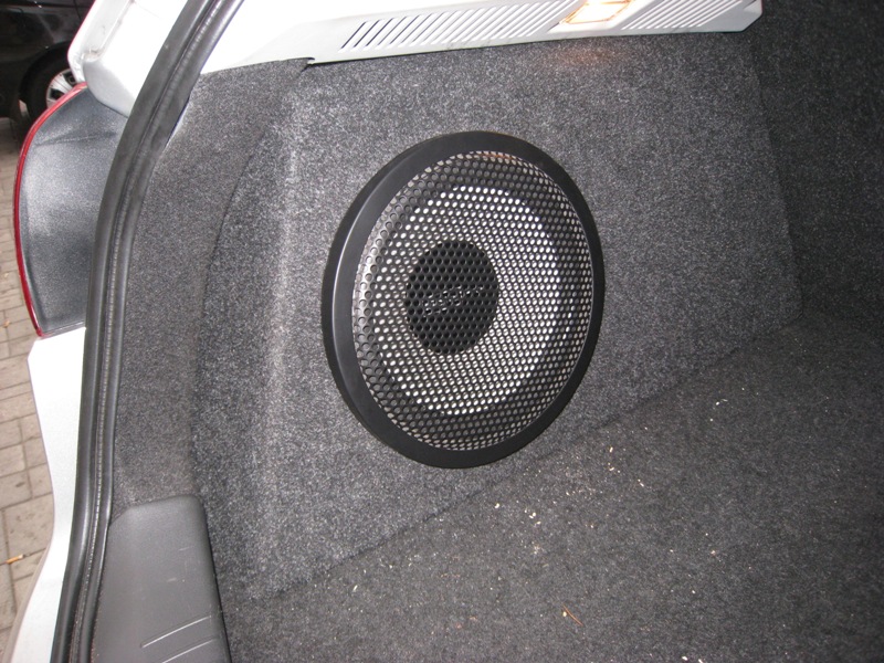

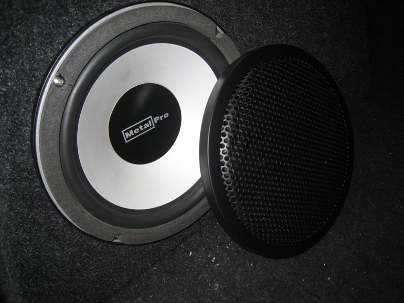

Да прикольный саб в стекле :smile: :smile: :smile:
Сообщение Шульга » Сб ноя 20, 2010 22:51:56
Salvete писал(а):Да прикольный саб в стекле Smile Smile Smile
Тсс, это вирус :smile:

а хто из них саб ?
Сообщение Шульга » Пт ноя 26, 2010 07:06:32
попробую еще раз
