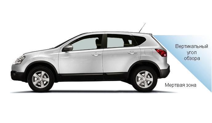

Нужен фонарь стоп сигнала крышки багажника для эскпериментов по установке видеокамеры заднего обзора. Тута такая просьба, мож кто менял эку крышку в силу какихто трабл ну или где то завалялся ;) и знает где взять нахаляву ...

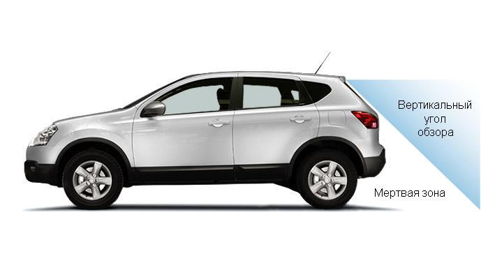

Имхо, не слишком удачное место для целей парковки... слишком высоко, нижняя граница обзора камеры будет отдалена от бампера (оставляя внушительную мертвую зону перед оным). А для камеры видеорегистратора неплохое было бы место... хороший задний обзор дороги.

Думал я над этим, да и сейчас думаю. Тока если ставить внизу, то камере не хватает углов обзора для крайних точек. Потому хочу попробывать там сверху. (для мертвой зоны у меня есть уже парктроник)

Скажу только, что камеры с углом обзора 120-150 град по горизонтали дают вполне нормальный обзор сзади, вися на номерной рамке или под дверной накладкой (типаштатной).
И ещё на заметку... вертикальный угол обзора у камер заднего вида обычно 70-90%. Если камера будет смотреть с малым углом наклоном вниз, солнце сзади может попадать в сектор выше линии горизонта и сильно слепить картинку.
