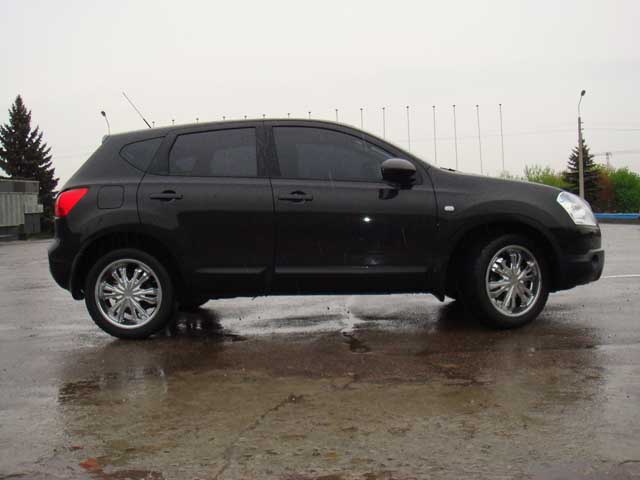

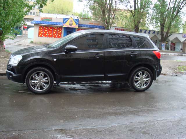

Вот решил выделить своего кашкайчика вот такими колесиками :)
Размер резины 245/45 R18...
По первым ощущениям можно сказать, что машина не стала жестче (во всех колесах сейчас 2.6) и немного упала динамика разгона.
Qashqai 1,6 Acenta - 2007г.

Классно смотрится! Поздравляю -ты первый в клубе кто перешел на 18" диаметр колес :app:
Динамика упала из-за размеров шин, предпочтительней было бы 235/50-18 - по диаметру, практически - заводские параметры,
и уже на 1 см -моторчику легче было бы .

Сообщение P@mP » Вс апр 27, 2008 19:28:40
VladimirS писал(а):Классно смотрится! Поздравляю -ты первый в клубе кто перешел на 18" диаметр колес
Спасибки!
Я знаю, что предпочтительней 235/50, но к сожелению не было такого размера в наличии и неизвестно было бы еще сколько ждать...В принципе, потеря динамики на этой машине для меня не столь важна :)
з.ы. хотелось R19, но цены на резину в таком размере :shock:

kazantip писал(а):А клиренс увеличился?
Уменьшился аж на 7,5 мм :D

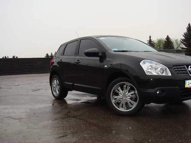

P@mP
Ты можешь сфоткать колёса крупным планом, чтоб было видно зазоры между колесом и аркой (передние и задние)?
Сколько по деньгам получилось?
Согласовывал ли с официалами по поводу гарантии или думаешь на ТО колеса переставлять?
Зимой на каких думаешь ездить?

P@mP
Cпасибо за фотки! Теперь есть оригинальный вид на 18-х, можно в фотошопе баловаться и присматривать варианты. Приеду домой - посмотрю как фотошопленные чёрные диски смотряццо на чёрном кошаке. Но, млин, цена ж всего удовольствия! Многие свою старую машину мечтают продать за такую же стомость (диски+резина).
