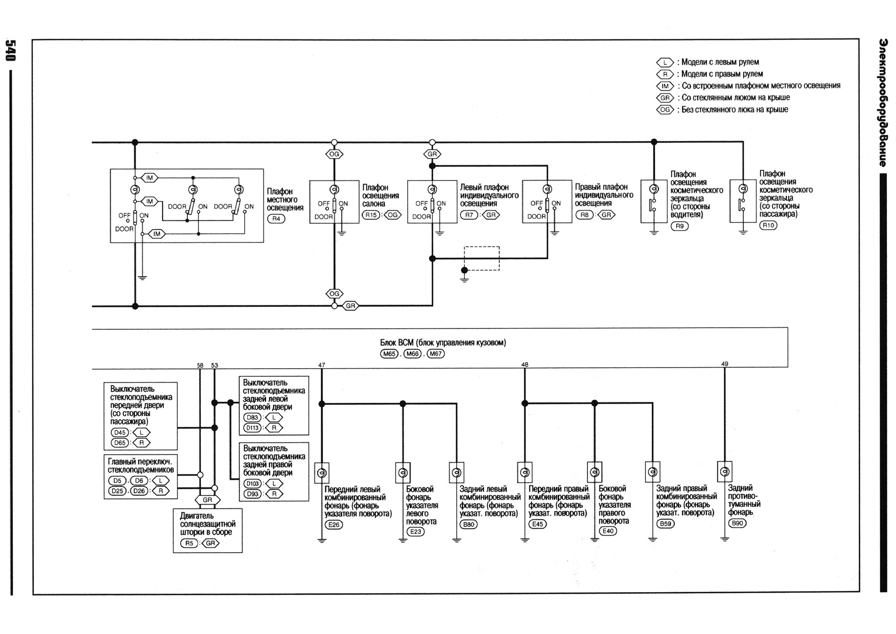

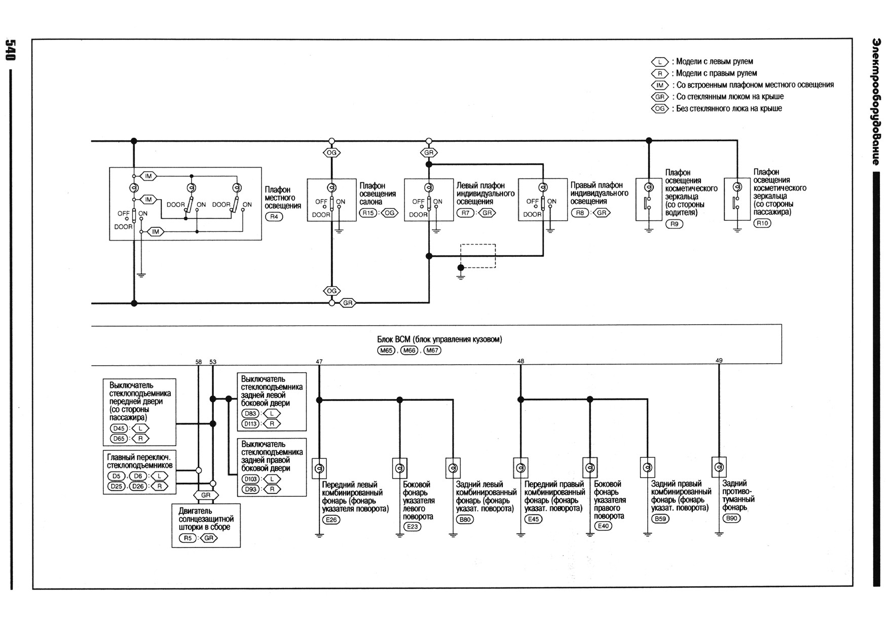

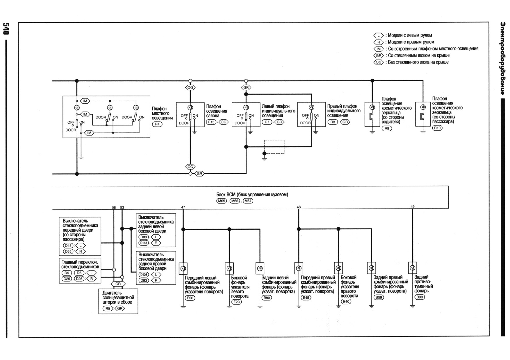

Порылся по схемам: задний ПТФ не имеет ни собственного внешнего реле, ни собственного внешнего предохранителя. Питание на него подается напрямую с контакта №49 блока ВСМ (блока управления кузовным оборудованием).
Так что если контролька горит, а на выходе блока ВСМ питающего напряжения нет, то все плохо если только машина не гарантийная: повреждение в блоке ВСМ. Если же на выходе блока ВСМ напруга таки есть, то виноват либо окислившийся разъем задней ПТФ, либо есть обрыв в цепи от блока ВСМ до этого разъема...
