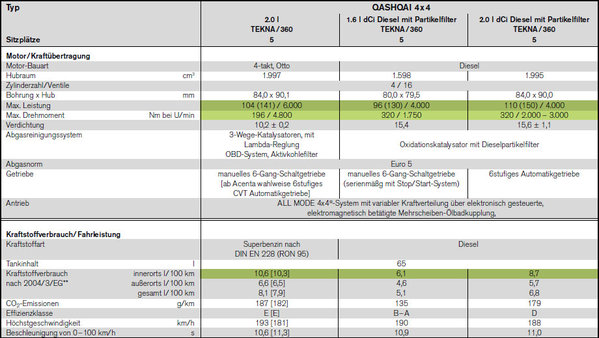

Ага, мені особливо цікаво почути про плюси. Економія? Ну давайте порахуєм.
Ціни бензину на АЗС Ultra: 95 бензин - 11.09UAH, ДП - 10.19UAH.
Вартість в німців нового Qashqai Tekna 4x4: Benziner CVT 2.0 - 31'990EUR, Diesel Automatik 34'390EUR - різниця в ціні 2'400EUR
Паспортна витрата пального в місті в бензинового 10.6 , в дизеля 9.1. Отже в бензинового буде 10.6*11.09 = 117.555 UAH на сотню, в дизеля 9.1*10.19 = 92.729 UAH на сотню.
Отже виходить що різниця в ціні в нас окупиться за 2'400 EUR * 10.75 UAH/EUR / (117.555UAH - 92.729UAH) * 100km = 103'923km

э-э,постойте-ка...
Какие "9.1 л у дизеля"?
Вы какой дизель-смотрите?
В Европе Кашкай продается не только с устаревшим 2.0 дизелем,но и новейшем турбодизелем обьемом 1.6 с 300Н\м крутящего момента!Его для полуторатонного Кашкая с головой-хватит!Расход топлива-6.1 в городском цикле!!!!И это-с полным приводом и механикой!С передним вообще-5.8 литра(уточнил!)!
Не надо допотопное "старье"2.0,используемое в Х-Трэйле,вообще-рассматривать....
А турбодизель 1.5-литрового обьема(и то -только для переднеприводных Кашкаев) вообще уже снят с производства!

unforgiven писал(а):Вы какой дизель-смотрите?
В Европе Кашкай продается не только с устаревшим 2.0 дизелем,но и новейшем турбодизелем обьемом 1.6 с 300Н\м крутящего момента!Его для полуторатонного Кашкая с головой-хватит!Расход топлива-6.6 в городском цикле!!!!
уточню, крутящий момент 320Nm, хотя вопрос тот же, сравнивал специально с 2х литровым дизелем чтобы он похуже смотрелся, или не в курсе что уже есть новый 1.6 dCi?
Паспортна витрата пального в місті в бензинового 10.6 , в дизеля 6.1. Отже в бензинового буде 10.6*11.09 = 117.555 UAH на сотню, в дизеля 6.1*10.19 = 62.159 UAH на сотню.
Отже виходить що різниця в ціні в нас окупиться за 2'400 EUR * 10.75 UAH/EUR / (117.555UAH - 62.159UAH) * 100km = 46'573km
Согласись, расклад немножко другой, экономия на топливе почти вдвое впечатляет! Да и почему-то подозреваю что прирост крутящего момента с 196Nm до 320Nm (на 1750 об/мин :shock: ) будет гораздо ощутимей небольшого падения в лошадках 141лс против 130лс
Парирую:....
1.Цена дизельного 1.6dCi с полным приводом-34"190EUR,а не 34 390,как у 2-х литрового дизеля...Разница-2200 EUR...
2.Расход топлива даже полноприводного Кашкая с 1.6 турбодизелем-6.1 литра....Итого на сотню выходит:6.1Х10,19=62.159...
3."Отже різниця знівелюється приблизно за 2200*10.75/(117.555-62.159)*100km=42692 km...
Щось Ви занадто упереджено і невірно трактуєте математичні результати,шановний levsha...
Это обычный(как у меня) пробег 2-2.5 летней эксплуатации нового авто..А дальше(свыше этого пробега)-только одна экономия...

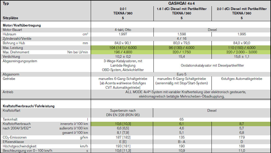

Никому верить-нельзя....Все комментарии нужно проверять,который раз убеждаюсь...
Пришлось зайти на немецкий сайт Ниссана,подключить свою жену,доцента инъяза(я в немецком-"не ногой")....
ссылка на немецкоязычный сайт:
http://www.nissan.de/etc/medialib/nissa ... 67.Par.493 40.File.pdf
Итого: разница между турбодизельным 1.6 Кашкаем и таким -же полноприводным инжекторным Кашкаем с вариатором ...вообще=900EUR !!!!!(31990 против 32890)
Значит попробую ещё раз пересчитать...
Получается=17 465км...!!!!менее года активной эксплуатации авто!
Осталось только одно-убедить руководство представительства Ниссана в Украине начать завозить дизельные Кашкаи в Украину!!!
Теперь уже у всех "кашкаеводов" отпали все сомнения?!
