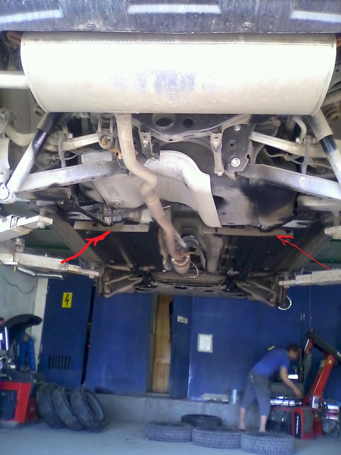

Amarr писал(а):что снизу свисает кусок железа от машины.
В районе задних дверей, ближе к задним колёсам? Если да, то это не железка, а пластмасска, которая "защищает" бензобак и ещё чего-то.

Почти под задними дверями. Визуально похоже на защиту второго глушителя, или его крепление, детально надо смотреть на яме. Фото будут как найду куда ехать чинить и пойду на стоянку.

Сообщение BMB » Вт окт 02, 2012 11:37:55
Вот это (стрелками) ?

BMB писал(а):Вот это (стрелками) ?
если эта, то вообще не железяка. Каждая из накладок держатся на трех шпильках на которых надеты пружинные шайбы. Шайбы хлипкие, у меня тоже отлетели буквально в первый месяц, найти похожего не удалось. На шпильке нет резьбы, только насечка, гайку фиг накрутишь. Долго мучался что туда приспособить - надел на шпильку внутреннюю часть пластмассовой андапки подходящего диаметра. Уже с пол года держит просто идеально, куда там родной пружинной шайбе! :wink: А закрепить хоть как-то нужно, сделать это не сложно даже без ямы а если потеряешь будет жалко

Amarr писал(а):Почти под задними дверями. Визуально похоже на защиту второго глушителя, или его крепление, детально надо смотреть на яме. Фото будут как найду куда ехать чинить и пойду на стоянку.
Без подъёмника(ямы) здесь не обойтись...

Эти пластмаски - дефлекторы стоят по 500 грн. каждая. Я себе прикрутил саморезами :D
Сегодня загнал на подъёмник, решил проверить что и как. Так вот из 6 клипс держащих пластиковые накладки, 2 держались на "соплях". Подтянули...
