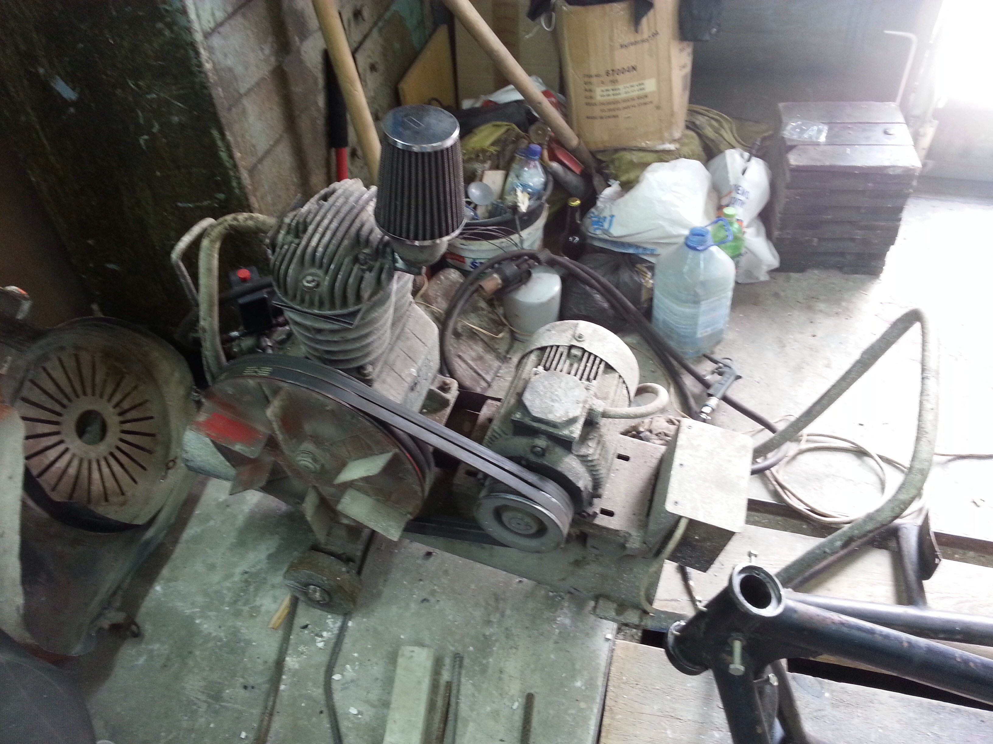

Нулевик - фильтр нулевого сопротивления. У тебя двигатель воздух всасывает через воздушный (бумажный) фильтр. Чем больше ты давишь на газ - тем больше у тебя двигатель сосет воздуха. Вот у тебя на тахометре есть 6500 оборотов до отсечки и есть номер воздушного фильтра, который разработал завод-изготовитель для этого двигателя и для этих оборотов. Ему хватает.
Для чего же ставят нулевик? Ну, во первых, чтобы было красиво :mrgreen: Это относится обычно к семейству ВАЗа.
Во-вторых ставят на турбированные двигатели, когда перепрошивкой заставляют турбину дуть, например не 0,6 бара, а в два раза больше. Тогда на фильтре создается дикое разрежение, которое он уже не может пропускать через себя.
Не буду грузить, насколько сумел, так и объяснил. Спрашивай, если что.
П.С.: по поводу самого фильтра. К нему нужно еще две жидкости. Его нужно пропитывать специальным маслом. Это самое масло засерает дроссельную заслонку и что еще хуже - убивает датчик массового расхода воздуха, который стоит сразу после фильтра. А еще вторая жидкость чтобы периодически этот фильтр мыть. Там короче пипец процесс. :mrgreen:
Ниже на фото конусный фильтр нулевого сопротивления. Сфотографировал у товарища в гараже, который из 150л.с. сделал себе 250. Так вот он сказал что это самое правильное применение для этого девайса.
