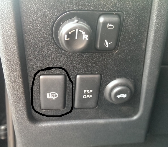

ssh2010 писал(а):задолбала омывайка фар... ооочень не удобно, когда прыскаешь на лобовое стекло автоматом не включаются дворники... во время езды отвлекает это... может можно что-то придумать?
Уже почти год, как отключил автоомывайку фар, доволен. Отключал програмно на Ви-Ди, никаких реле не вынимал, мою фары с только с кнопки.

Eskulap писал(а):Уже почти год, как отключил автоомывайку фар, доволен. Отключал програмно на Ви-Ди, никаких реле не вынимал, мою фары с только с кнопки.
наши официалы сказали что только реле вытащить, по-другому никак
А что за кнопка у вас задействована для омывателя?

alexks писал(а):А что за кнопка у вас задействована для омывателя?
Кнопка управления сцателем...

alexks писал(а):Eskulap писал(а):Уже почти год, как отключил автоомывайку фар, доволен. Отключал програмно на Ви-Ди, никаких реле не вынимал, мою фары с только с кнопки.
Отключение омывайки. Кнопка как и у всех рядом с левой коленкой.

Check писал(а): Кнопка как и у всех рядом с левой коленкой.
у меня там только управление зеркалами, регулировка фар и отключение стабилизации. Лишних кнопок нет. Жаль, это бы было идеальным вариантом

Eskulap писал(а): мою фары с только с кнопки.

Сэнсэй писал(а):причём, та самая кнопка омывателя у рестайлов - это не омывание по желанию, а ДОПОЛНИТЕЛЬНОЕ омывание фар.
У меня эта кнопка - омыватель фар по желанию. Грязные фары не так слепят глаза встречным, как уменьшают световой поток фары, и как результат уменьшается дальность видимого участка дороги. Имея совесть и бумажное полотенце (салфетки, трикотажную майку) и не имея омывайки в бачке для фар, можно выйти с авто и протереть фары.
